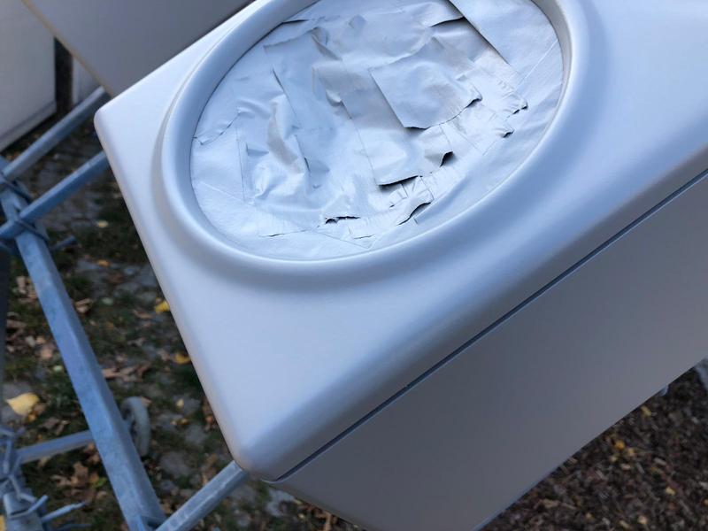

    Die Front könnte so schon fast aus einer Spritzguss-Form stammen Respekt!
    Faszinierend finde ich den inneren Aufbau mit der Modul-Einbindung in der Rückwand - detailverliebt, gefällt mir sehr

        Die Lautsprecher sind echt gut geworden. Am besten gefällt mir die Montage der Hypex Module. Genau so in der Art hätte/würde bzw. steht es schon länger auf der ToDo-Liste, werde ich es auch umsetzen. Mir gefällt es nämlich nicht so das Verstärkermodul einfach so lose in‘s Holz zu schrauben. Die Lösung mit dem Metallgehäuse ist daher sehr gut. Auch wenn es hier in der Box eher um die Schallabschirmung zum Modul hin geht, denke ich das es auch so besser ist. Thermisch und elektrisch. Seht gut umgesetzt.

                    Trotz der vielen Helferlein mit ihren Maschinen, gab es für mich noch genug Handarbeit zu erledigen...
                    Mal der Reihe nach:
                    Ja, die Gehäuse waren natürlich beim Lackierer. Eine solche Oberfläche hinzubekommen, ist mit Hausmitteln nur sehr schwer möglich.
                    Knackpunkte waren die offenporige Front und die umlaufende Nut. Beides hat viel Nerven und Zeit gekostet. Schlussendlich sind es sieben Schichten 2K-Füller, drei Schichten Lack und eine Schicht Klarlack geworden.
                    Alles richtig, Nils. Allerdings ist der Bauvorschlag maßlich schon so ausgereizt, dass man innen fast schon alles zusammenpressen muss. Vor allem, da hier noch die Elektronik mit verbaut ist. Dadurch dass die Weiche auf dem Boden sitzt, und nicht wie im Bauvorschlag an der Rückwand, war mehr Tiefe nötig. Das durch die Modul-Hutze verloren gegangene Volumen musste auch ausgeglichen werden. Bei der Reduzierung der Höhe wollte ich einfach schauen, was geht. Der TIW geht nun gerade so rein.
                    Und viel weniger bzw. mehr sind es auch gar nicht: H=265 und T=280
                    Jann, die Schallwände sind, wie Jörg schon verlinkt hat, von der Tischlerei Cluse in Borken-Marbeck hergestellt worden. Sie waren die Einzigen, denen es möglich war und die keinen Mondpreis aufgerufen haben. Etwas Vorarbeit in Form einer Zeichnung und eines CAD-Modells bedarf es dabei natürlich schon. Macht es das dem Fertiger natürlich auch deutlich einfacher und kostengünstiger, wenn er die Daten geliefert bekommt. Und die Qualität stimmt!
