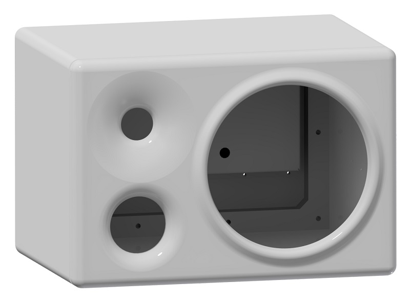

      Finde sie auch sehr gut umgesetzt, auch die Umgebung in der sie hängen, gefällt mir ausnehmend gut! Da würde man auch Lust drauf bekommen. Ein Schmuckstück mehr im Forum.

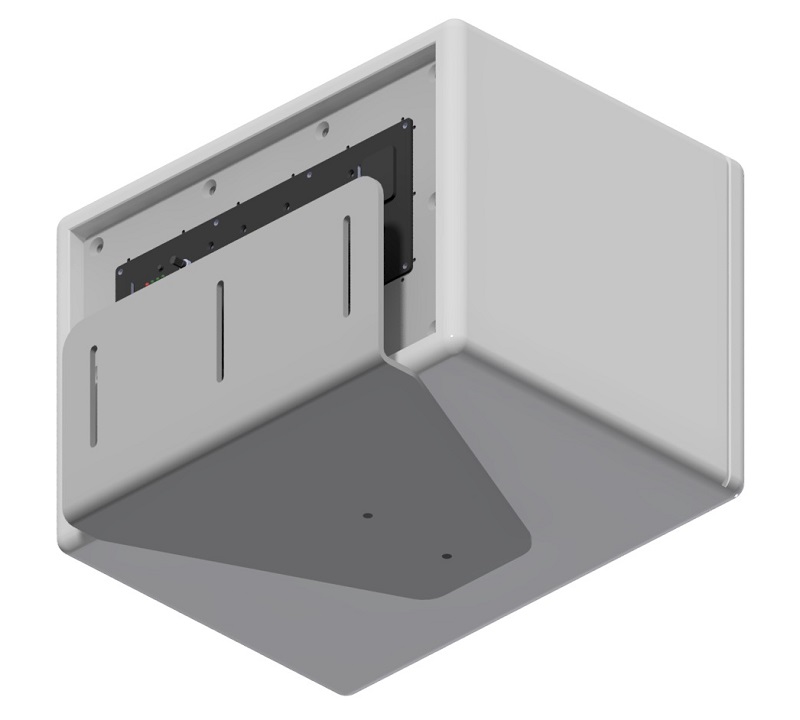

        Jedoch sollte das dann auch passend sein, denn mein Anspruch war nicht der, alle Arbeiten möglichst eigenständig zu erledigen, sondern ein möglichst sehr gutes Endergebnis zu erzielen. Und das führt mich unweigerlich dazu fremde Hilfe in Anspruch zu nehmen, schon alleine, weil ich derjenige bin, der sich die LS jeden Tag ansehen muss.
        Und ich bin sehr dankbar dafür, dass es hilfsbereite Menschen gibt, die bereit waren mir zu helfen und die "Bock" darauf hatten.
        Wahrscheinlich aber fällt Deine erste Nachricht eher unter die Rubrik "nicht ernstzunehmen". Denn eine Monitor würde ich nicht unbedingt auf dem schmalen Winkel montieren wollen...
        Wie dem auch sei, Du vergisst bei Deiner Betrachtung eindeutig den Planungs- und Konstruktionsaufwand, ohne den es die Teile nicht geben würde und der in der Summe sehr viel Zeit in Anspruch genommen hat.
        Ausgenommen der Weichen ist das Projekt zum Großteil im 3D-Modell entstanden, mit der meiner dazugehörigen Ableitung der Fertigungsunterlagen. Dazu kamen noch die ein oder anderen Hilfsmittel, Schablonen, etc.
        Betrachtet man die Kosten, so kann ich sagen, dass hier das Paar Studio 3 (komplett, so wie auf den Bildern zu sehen) zum Preis einer KH 310 D realisierbar war.

                trotzdem noch eine Frage, hängen die nicht seitenverkehrt?
                hast du schonmal versucht die Mittel- und Hochtöner nach innen zu drehen?

                    Moin Timo!
                    Bei der Aufstellung habe ich mich ebenso an Neumann orientiert, die den TT innen anordnen.
                    http://www.neumann-kh-line.com/klein...03_2015_DE.pdf
                    Und auch VISATON empfiehlt diese Aufstellung.
                    Vertauscht habe ich die Seiten noch nicht, aber wenn es mich mal packt, werde ich das testen...
                    Hast Du mal versucht Deine Vision BS spiegelbildlich aufzustellen?
                    Im Moment noch nicht. Das Heftchen ist mir erst hinterher auf dem Foto aufgefallen.
                            ich meine dass die rechte und auch die linke Box ein Paar Schweinereien produziert in Richtung Abhörbereich nach mitte oben. dies würde man dann über die Decke als Reflexion mitbekommen.
                            bei der Vision BS kann man dies eindeutig auch heraushören. Ob die Studio 3 das Problem hat weiß ich nicht, ... sprich die Vision BS funktioniert nur wenn Mittel und Hochtöner zur Mitte zeigen. Im Detail gibt es einen tiefen Einbruch im Übernahmebereich zwischen Mittel- und Hochtöner.
                            Gruß timo
                              • 10742
                              Dann noch einen Zusatzgedanken, auch der Übernahmebereich zwischen großem Bass und Mitteltöner ist in Richtung Mittel und Hochtöner weniger dramatisch, sprich der Mittelton ist weniger Wellig in Richtung der Mittel Hochtöner. Gruß Timo
                                • 2448
                                Da du gleichzeitig oben/unten bei Mittel- und Hochtöner drehst, ist das vielleicht ja das eigentliche Problem (hat jemand mal die Vision BS um die Längsachse gespiegelt gebaut, oder in BoxSim verglichen ?).
