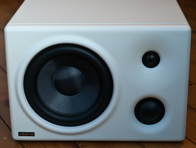

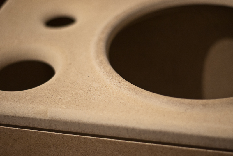

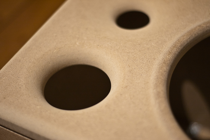

    Ich möchte euch gern mein aktuelles Projekt vorstellen. Es handelt sich um ein Paar Studio 3 Lautsprecher, die zum Bauvorschlag hin etwas abgeändert wurden. Deshalb das "Spezial" im Namen.
    Die Neumann KH 310 bzw. O 300 hat mir schon immer sehr gefallen und als der Bauvorschlag zur Studio 3 Ende 2016 veröffentlicht wurde, war klar, dass dies mein nächster LS wird.
    Gesucht wurde ein LS, der in einem wenig bedämpften Raum mit 25 Quadratmetern, bei einem Hörabstand von 2 bis 2,5 Metern, und auch unter einer nicht idealen Aufstellung (keine symm. Anordnung im Raum) durch sein Konzept in der Theorie verhältnismäßig gut spielen kann und platzsparend daher kommt.
    Mein Fazit: Ziel erreicht! Eine lange Klangbeschreibung möchte ich mir sparen. Nur so viel: Absolut langzeittauglich, fein auflösend und kraftvoll. Ein kompaktes, feinnerviges Kraftpaket! Oder um's mit Jörgs Worten zu sagen: "Studio 3, die bleibt."
    Noch ein paar Fakten:

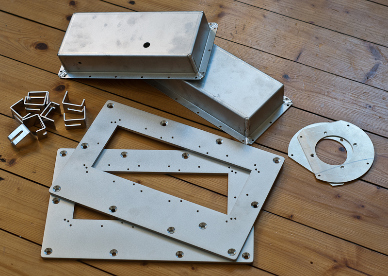

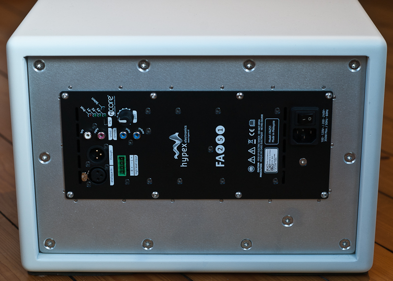

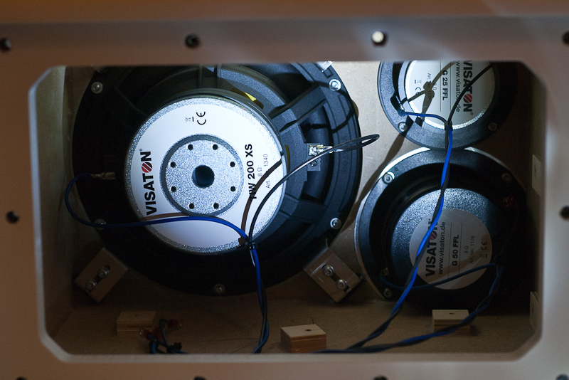

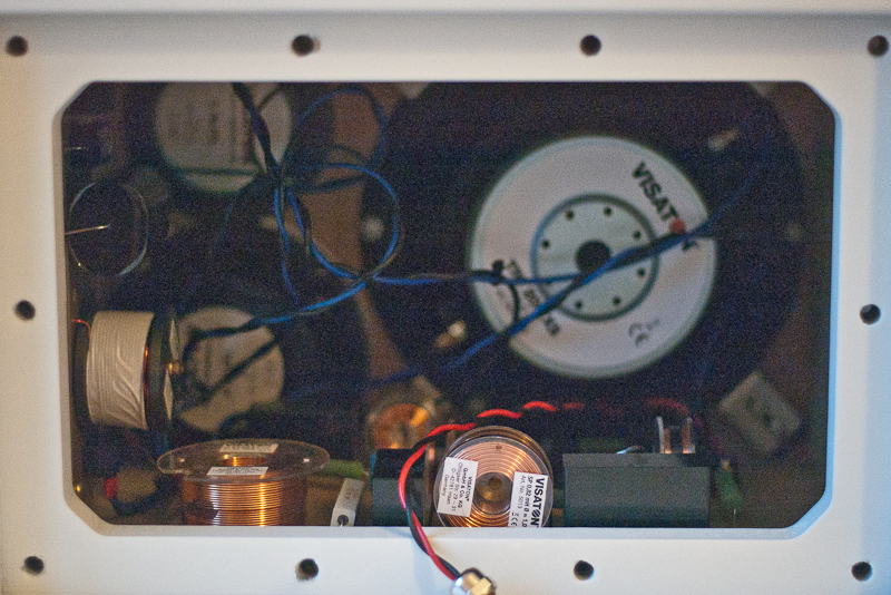

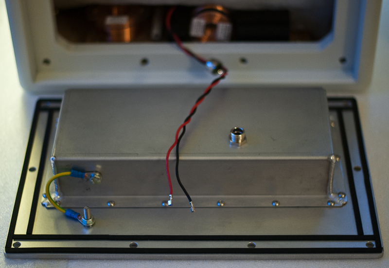

    - verbaut wurde je LS ein Hypex FA251 Aktivmodul, um eine "Über-Alles-Entzerrung" durchführen zu können

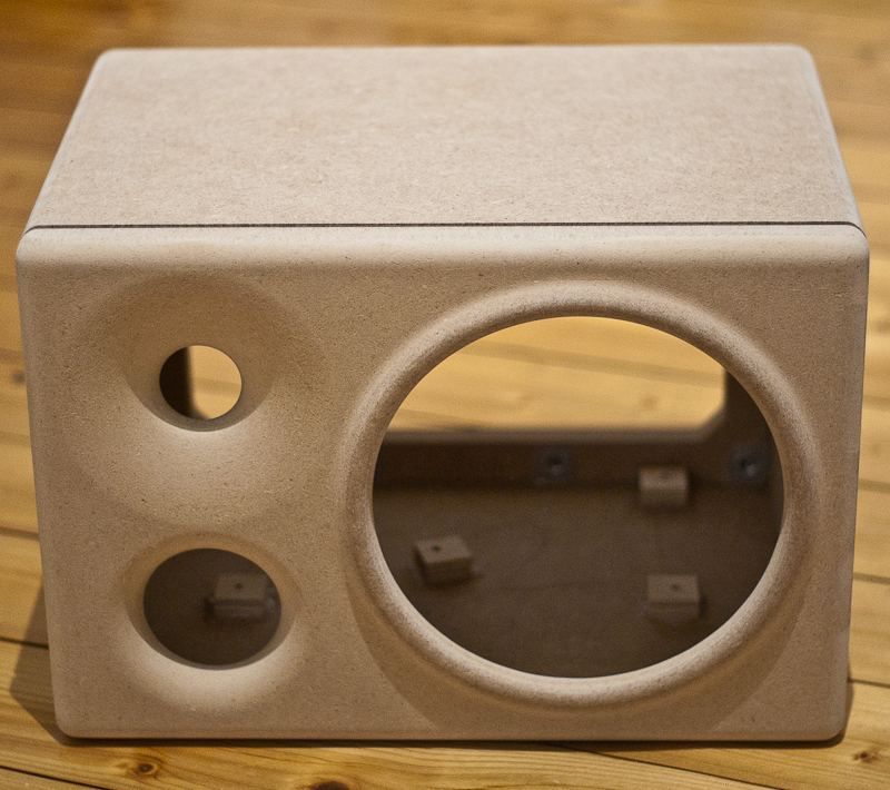

    - der TIW wurde von hinten montiert, die Front entsprechend ausgestellt
    - die Außenmaße sind in der Höhe minimal reduziert und in der Tiefe vergrößert

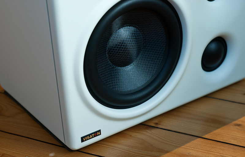

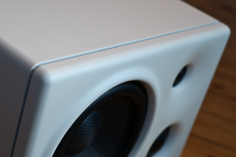

    - ringsum 12mm Kanten-/Eckenradien

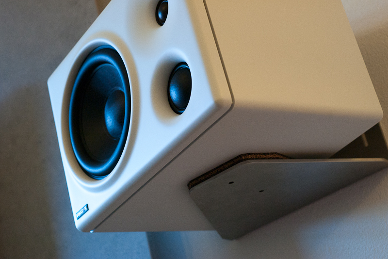

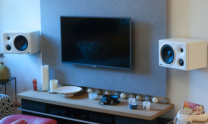

    - wandnahe Montage, auf den Hörplatz eingewinkelt
    - Vorstufe: Audiolab M-DAC, Zuspieler: HTPC
    Mein Dank geht an VISATON für diese tolle Entwicklung! Ebenso an all' diejenigen, die an dem Projekt beteiligt waren.

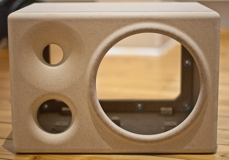

    Rohbau 1
    Rohbau 2
    Rohbau 3
    Rohbau 4

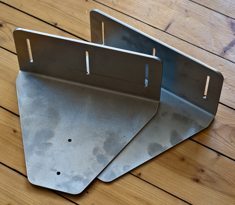

    Blechteile

    Wandhalterungen

    Rückwand mit Modul-Separee

      Hörbereich
      Wandmontage

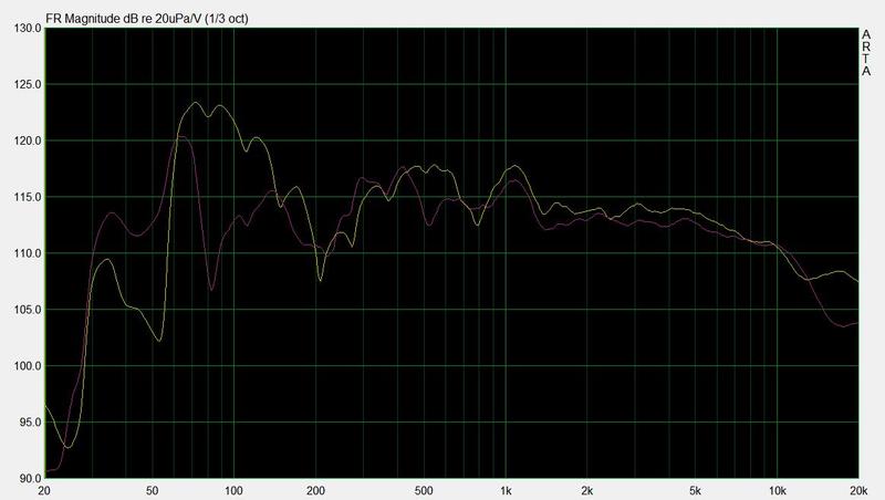

      Hörplatzmessung: Ist-Zustand vor der Entzerrung; Gelb: Rechts, Violett: Links

        Wow, die sind mal schön geworden!
        Gratuliere
        Christoph

                  Die sieht wirklich klasse aus, Kompliment! Ich finde die KH310 auch sehr cool
                  Duch den von hinten montierten TIW gewinnt die Box ungemein an Style
                  Warum wurde sie denn etwas in der Höhe reduziert und dafür tiefer?
                  Gerde wie sie jetzt hängt hätte ich versucht die Gehäusetiefer eher zu reduzieren.

                    Hammer!!! Gefällt mir auch richtig gut und lässt mich wieder einmal nachdenken, wie die Zukunft aussehen wird bei mir :-D
                    Frage: Wo hast du diese tolle Schallwand her?
                      • 5948
                      http://www.visaton.de/vb/showpost.ph...1&postcount=44
                      Meine sind nicht daher, die wollten eine 3 D fräsfähige Datei haben. Und ohne die konnten sie nicht mal einen möglichen Preis nennen.

                        Also da bin ich jetzt echt mal sprachlos! Was für eine Wahnsinns-Arbeit! Richtig gut!
                        Admin
                        • Sv.n.K
                          • 26.09.2017
                          • 334
                          Brettl, ich bin sprachlos und kann mich meinen Vorrednern nur anschließen!
                          Erzähl doch mal bitte, wie Du diese saubere Lackierung erzeugt hast.
