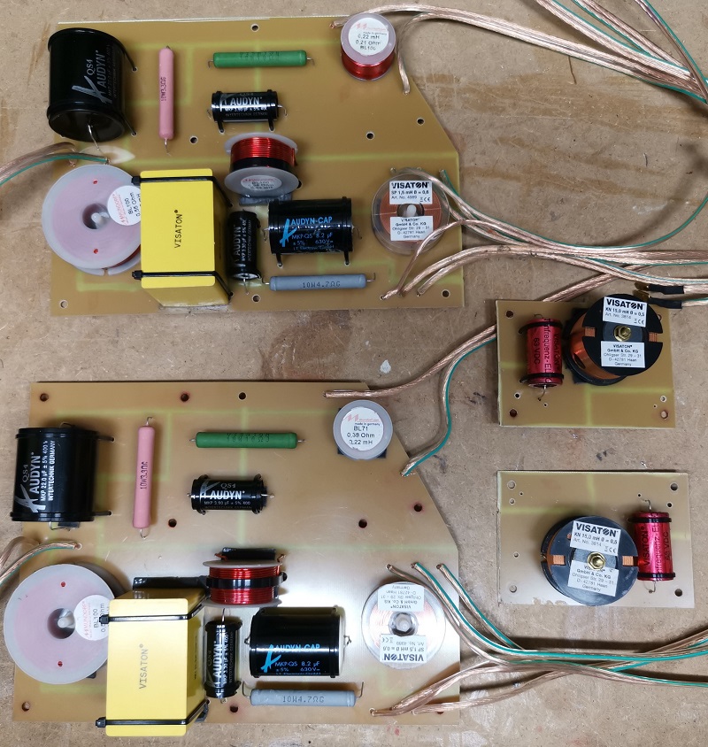

      Update:
      Hab aus optischen Gründen neue W130S genommen damit alles gleich aussieht.
      Edit:
      Momentan reicht die Zeit zwar hinten und vorne nicht aber trotzden wollte ich ein wenig in Boxsim basteln. Und daher nach langer Pause eine neue Version. Denke das wird wirklich die letzte Version sein. Evtl. reduziere ich den Hochton (2,2ohm) noch etwas falls es sich als störend herausstellen sollte. Die beiden Bauteile im Tiefton 15mH und 220uF senken bei Bedarf den Tieftonpegel etwas ab. Werd das jetzt wieder testen ob es sich bewährt. Die letzte (hier nicht gezeigte Version) hat wirklich sehr lange durchgehalten. Spannend ob diese das übertreffen kann.
      Dank der neuen Visaton Chassis Messungen mit Boxsim 2.0 bearbeitet.

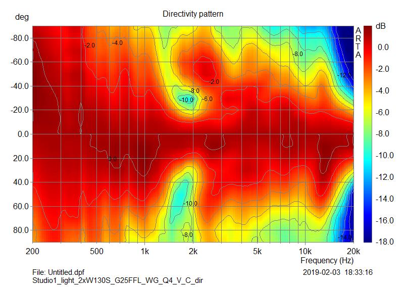

        Das ganze sieht dann gemessen so aus:
        Raumeinfluss kann man natürlich nicht ausschließen.
        Zuletzt geändert von „Q“; 05.03.2019, 19:30.

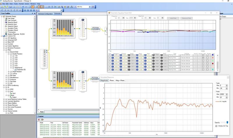

                  ja ist sicher ne Idee. Aber noch drei von den Dingern bau ich nicht Interessant wäre jedoch wie sie sich an einem AVR mit Einmessystem anhören. Vielleicht teste ich das irgendwann mal, falls ich Lust habe an den Kabeln rumzufummeln.
                  Auf die schnelle hab ich heute mal einen Wondom DSP (bzw. ein Verstärkerboard davon mit DSP) an eine Box angeklemmt und bisschen experimentiert. Gut, ist ja jetzt auch ein Einmessystem sozusagen. Vielleicht sogar noch besser, da frei konfigurierbar. Toll was man damit für Möglichkeiten hat. Wenn es denn mal läuft. Dem normalen Wondom DSP (ohne eingebauten Verstärker) hab ich bisher noch keinen Ton entlocken können. Daher erstmal den TPA250DSP angeklemmt.
                  Ich denke mit einem Subwoofer geht da natürlich noch mehr. Obwohl wenn man es nicht übertreibt würde es den meisten sicher reichen.

                  Hier noch die finale Weiche. So ist sie dann in die jeweilige Box gewandert.
                  Somit sind sie dann als fertig anzusehen. Nein, halt ein kleiner Schalter im Terminal fehlt noch um die Absenkung im Tiefton ausschalten zu können. Das folgt dann bei einer weiteren Bauteilbestellung in einem.
