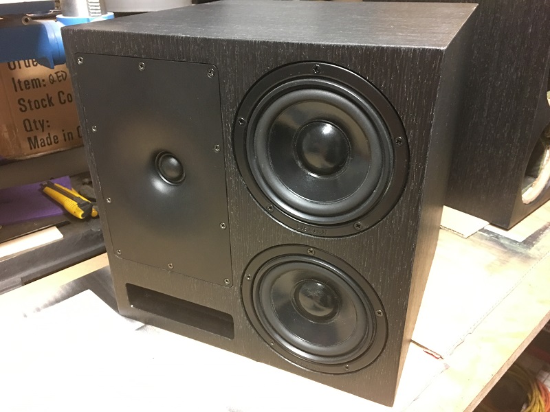

    nun ist es soweit das ich mal den Thread hier starten möchte und möchte meine gebaute bzw. sich noch im Bau befindliche Studio 1 als sozusagen "light" Variante vorstellen.
    Hier lagen jetzt jahrelang W130S herum. Und ich wusste nie so richtig was ich damit anstellen sollte. Bevor die armen jetzt noch mehr versauern kam mir die Idee es doch mal mit der Studio 1 zu versuchen. Da ich auch sehr gerne einiges austesten wollte wie Furnieren von Gehäusen, anschließende Oberflächenbehandlung/Finish war das doch eigentlich genau das richtige um das alles auszutesten.
    Ne light Variante hab ich keine gefunden. Entweder weil kein Interesse daran besteht, es nie versucht wurde, oder es einfach nur Blödsinn ist. Aber egal. Es wird einfach mal versucht sich der Herausforderung zu stellen. Und wenn es nicht klappt, die Schallwand kann ich immer noch auf die Originale umfräsen und einfach die AL´s reinpacken.
    Die Bestückung ist wie folgt:
    2x W130S (jeweils 8 Ohm)
    1x G25FFL im Waveguide (alternativ DSM25FFL im Waveguide) (bin mir da noch etwas unschlüssig)
    Das Gehäuse ist bis auf die hintere Öffnung für´s Terminal praktisch komplett fertig. Habe mich dabei komplett an die Original Vorlage von Visaton gehalten. Lediglich ist sie ca. 6mm tiefer da ich ich nicht alle Bretter in der empfohlenen Wandstärke parat hatte. Alle Wände sind auf Gehrung geschnitten. Die Abmessungen der Schallwand und des BR-Kanals sind komplett so Original belassen wie es bei der Studio1 auch so ist, mit Ausnahme der Öffnungen der TMT´s da die W130S ja leicht anders sind. Zusätzlich habe ich die Öffnungen auf Schallwandrückseite noch leicht verrundet.

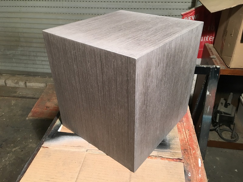

    Anbei mal das erste Bild des fertigen Lautsprechers:

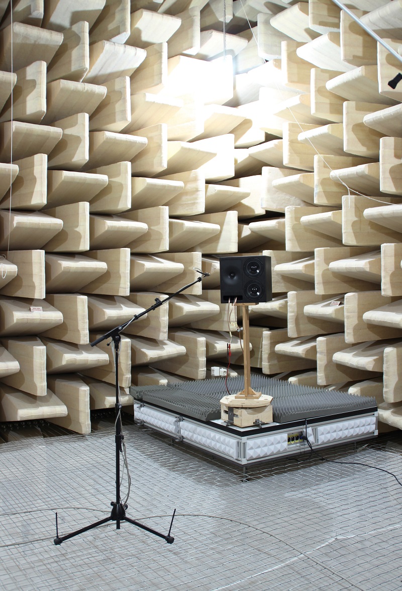

    Anbei ein Bild in den Heiligen Hallen:
    Dazu möchte ich mich nochmal ganz Herzlich bei Visaton für bedanken, das dass möglich war.
    Restliche Bilder vom Bau folgen noch.

          @Uwe: Meinst Du das Podest im Messraum? Das sieht irgendwie neu aus.
            • 5982
            Das Podest auch, aber wohl eher der Drehteller
              • 15.02.2012
              Gefällt mir auch sehr gut, Box sowie Podest/Drehteller
              Ich würde die G25 wie beim Original nehmen und den Hochtonzweig der Weiche übernehmen. Eventuell muss beim Rest der Weiche ja gar nicht sehr viel angepasst werden.
              Gruß Nils
                Die DIN Schallwand ist relativ neu, aber bestimmt auch schon wieder 1-2 Jahre oder so. Der Drehteller ist uralt, >10 Jahre!
                  • 29067
                  Das ist der, dem meine ConWG liegend nicht zugetraut wurde.
                  Verständlich.
                  • VISATON
                    Administrator
                    • 30.09.2000
                    • 4540
                    Den neuen Drehteller habe ich dafür noch nicht benutzt, da er noch mit der Drehvorrichtung für die BoxSim Daten Erfassung verschraubt und verdammt schwer ist

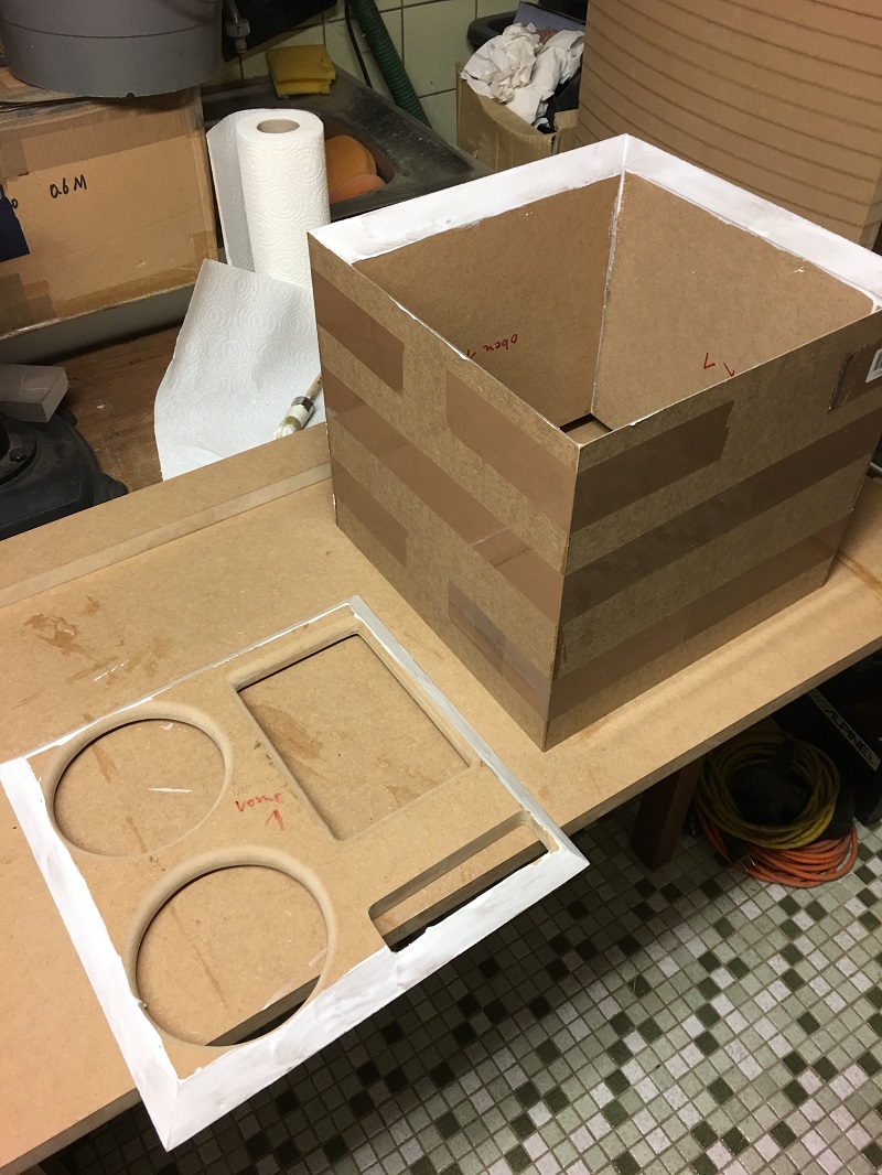

                      Dann geht´s mal ein bisschen weiter.
                      Hier erstmal die Bilder vom Bau.

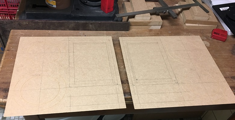

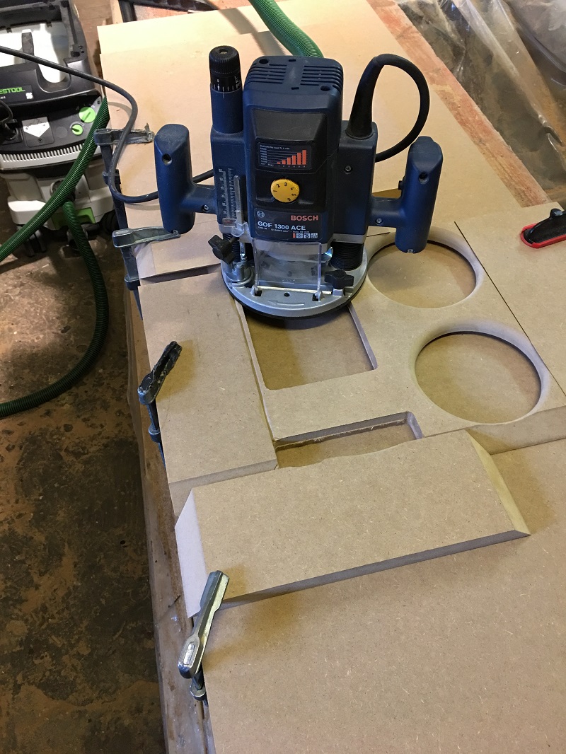

                      Am Anfang war das Brett
                      Ein wenig später wurde dann die Schallwand komplett gesägt und alles fertig gefräst. Der Original Bauplan von Visaton sagt, mal solle erst alles zusammenleimen und dann erst die Schallwand bearbeiten. Hab ich jetzt mal andersrum gemacht, auch wegen der Fräsungen auf der Rückseite. Einfacher ist es aber sicherlich erst vorher alles zu leimen und dann zu sägen. Man muß auch was gegen das kippeln der Maschinen machen wie auf dem Bild zu sehen, sonst geht es schnell schief. Andersrum, so, wenn man die Wände vorher bearbeitet, wenn was schiefgeht, ärgert man sich nicht so sehr falls die ganze Box sonst Schrott ist.

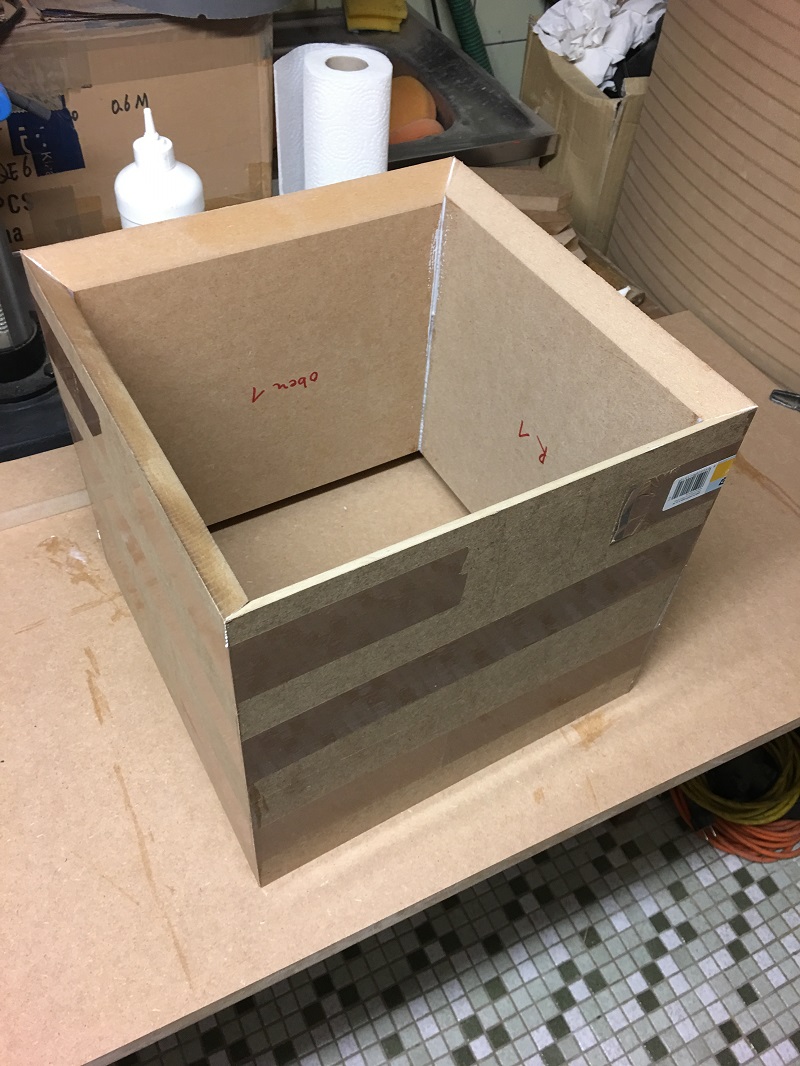

                      Als nächstes wurde dann alles fertig verleimt.
                      Erstmal alles in Ruhe trocknen lassen...

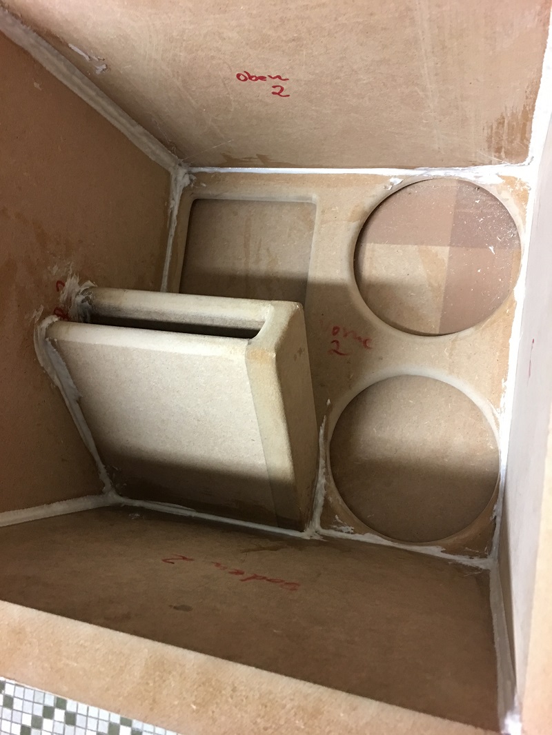

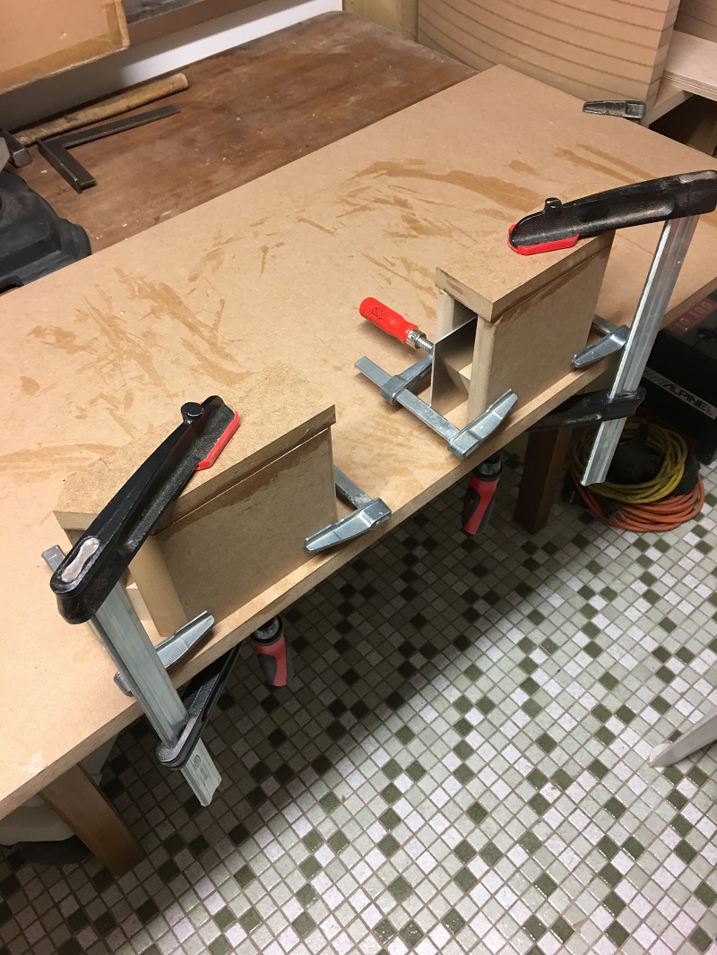

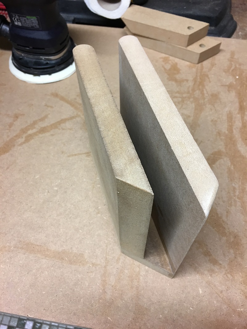

                        Und weiter mit dem BR-Kanal:

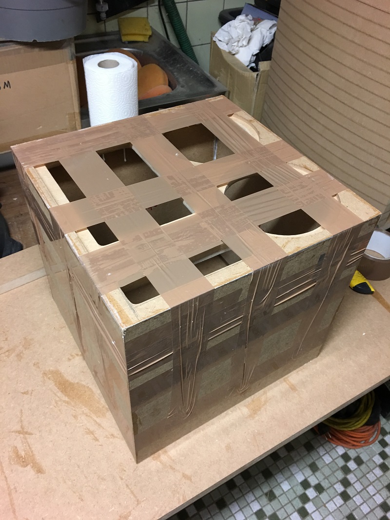

                        Danach kam er dann in den dafür vorgesehenen Platz im Gehäuse:
                        Zum Schluss hab ich allen Innenkanten dann noch ne Portion Ponal PUR spendiert um auch wirklich alles unerwünschte Dicht zu bekommen.

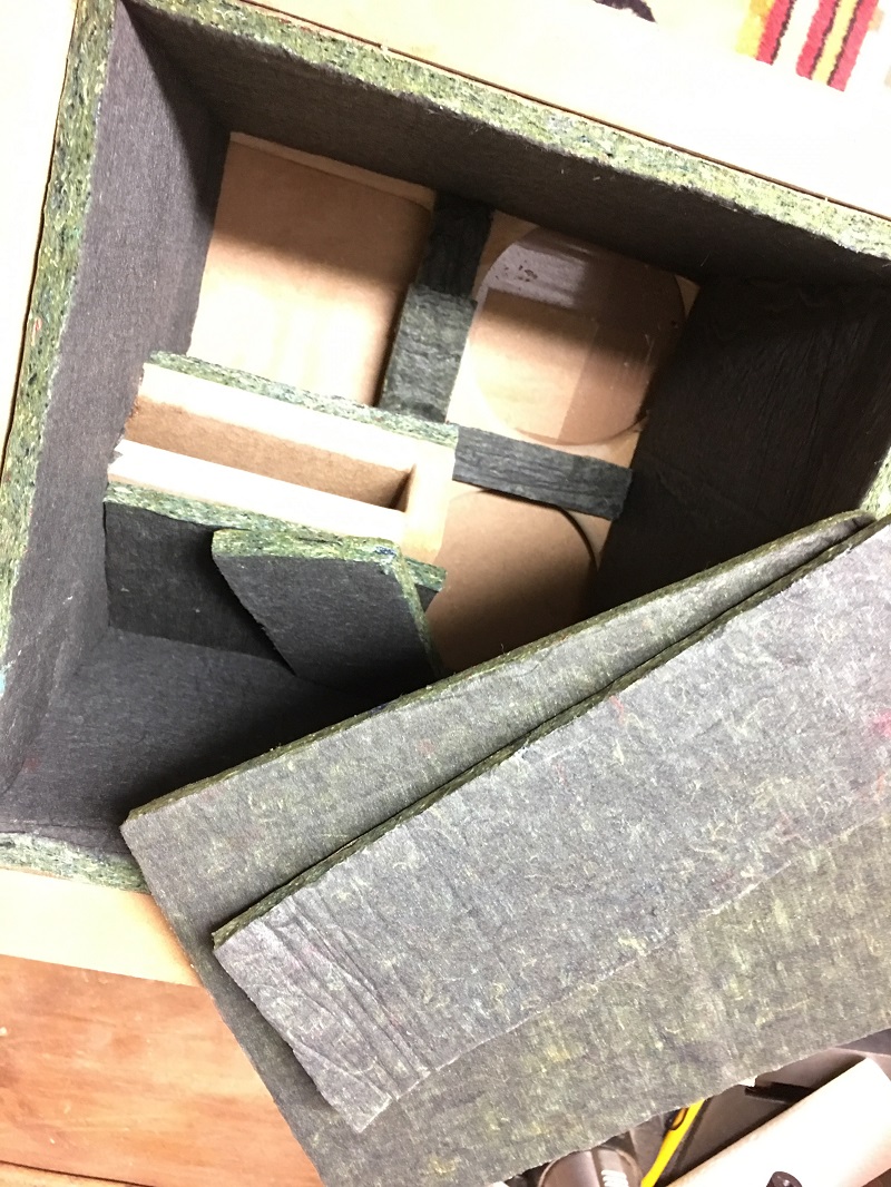

                        Als nächstes hab ich dann die Wände mit Damping 10 ausgekleidet, bevor die Rückwand draufkam. Das machte alles etwas einfacher mit dem Zuschnitt. Hier auf den Bildern nicht zu sehen, kommen später noch ein oder zwei Matten Visaton Polyesterwolle rein. Muß ich dann schauen bzw. hören wieviel. Im Original werden zwei Matten empfohlen.
                        Danach kam dann die Rückwand drauf und alles musste mal wieder trocknen.

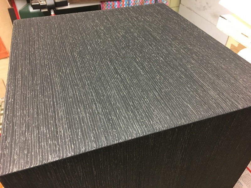

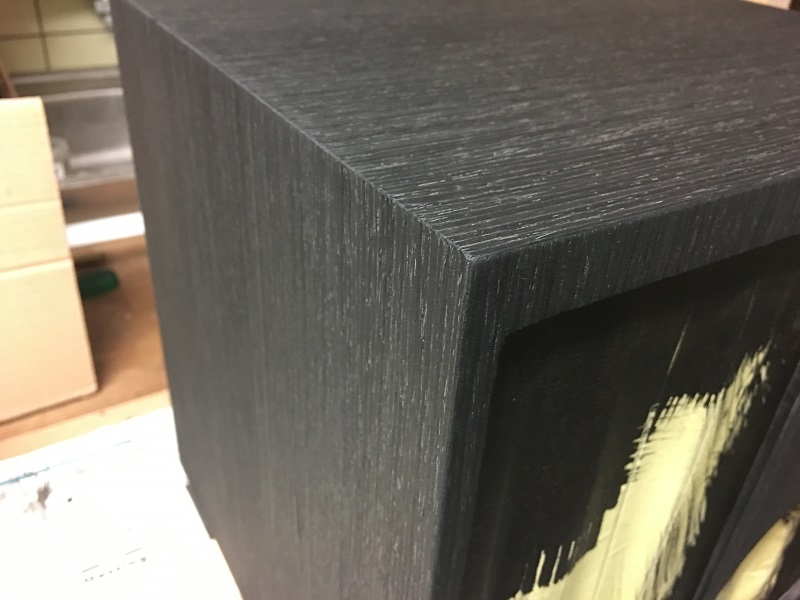

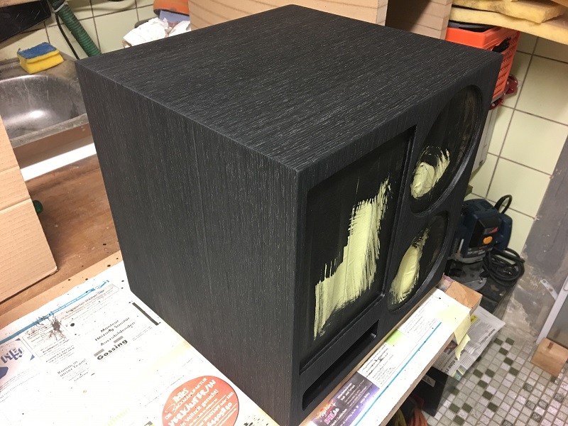

                          Dann ging´s an´s Furnieren... Noch nie gemacht, das erste Mal, aber bin mit dem Endergebnis wirklich sehr zufrieden.
                          Eingekleistert hab ich das mit Pattex Classic. Stinkt zwar, macht aber nen guten Job.
                          Bei den Ausfräsungen für die TMT´s hatte ich den Durchmesser leider etwas zu groß gefräst. Aber mit ein paar Streifen Furnier ist das Problem auch gelöst.
                          • „Q“
                            • 16.07.2017
                            • 861

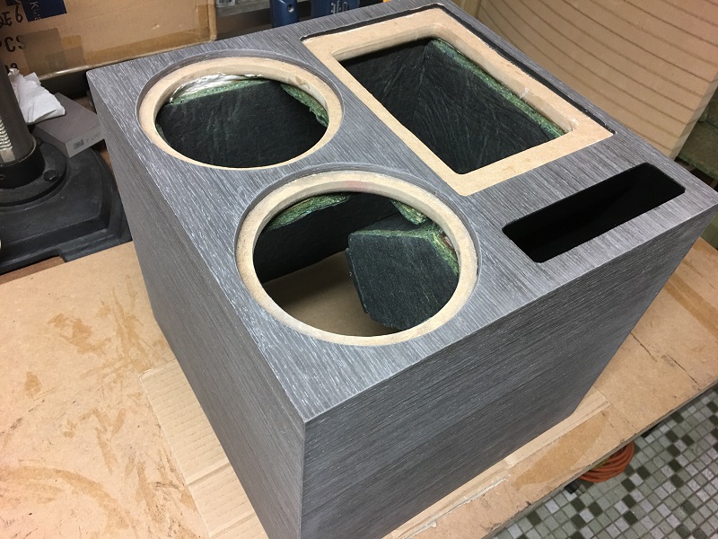

                            Dann kam noch ne Schicht Clou Beize Schwarz drauf. Später dann kam natürlich die Frage auf, womit schützen. Klarlack? Oder doch mal Wachsöl was auch immer testen...? Die Entscheidung fiel dann auf das beliebte Osmo HS Hartwachsöl transparent.
                            Um es mal so zu sagen, es ist ja beliebt...und es sieht auch echt gut aus wenn´s fertig ist...wenn denn die abartige stinkerei mal nach Wochen endlich nachlässt... Nee also, da bestätigt sich mal wieder, wenn nix stinkt, ist es nix gutes.
                            Dann später kamen dann endlich mal die Chassis rein.

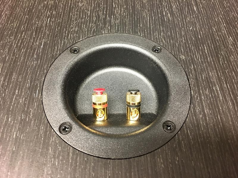

                            EDIT (11.05.2018):
                            Kleiner Nachtrag. Da ich damals die Terminals noch nicht eingefräst hatte und dies erst vor kurzem gemacht habe, hier nun das dazugehörige Bild. Es sind keine Visaton ST77 (weil hatte eins noch hier liegen), sind aber von den Abmessungen erstaunlich ähnlich.
