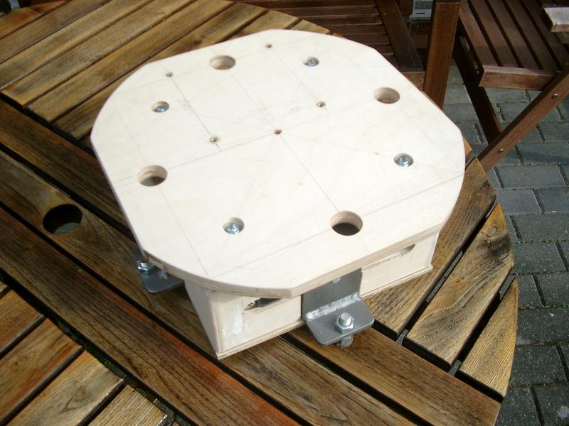

        Die DIN Schallwand ist relativ neu, aber bestimmt auch schon wieder 1-2 Jahre oder so. Der Drehteller ist uralt, >10 Jahre!
        Interessant einen alten Bekannten wieder zu treffen
        Gebaut im Jahre 2008 von Dougie und meiner Wenigkeit, als Dauerleihgabe für Visaton.

          So einen Drehteller wollt ich mir eigentlich bauen. Das Interface dazu ist schon vorhanden. Nur leider momentan nicht umsetzbar.

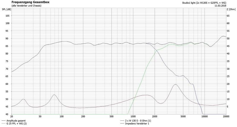

          Es geht weiter. Hier mal eine erste Neusimulation in Boxsim mit den neuen Daten. Endlich ist das mal keine Wellen-Achterbahn mehr.

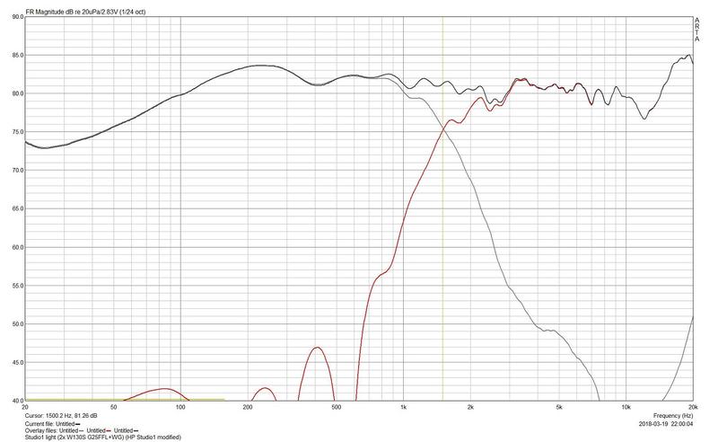

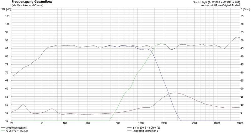

              Hier mal eine Version mit dem Hochpass der Original Studio1:
              Allerdings gefallen mir da die Einbrüche im FG bei 1500Hz und 2700Hz nicht so toll. Werde das mal probehalber so aufbauen wie es sich anhört.
              Die Version von die Tage (Post vom 11.3.) spielt gerade und hört sich schon echt gut an. Evtl. muß ich da bei 100Hz das noch etwas absenken um dröhnen vorzubeugen. Alles andere folgt.

                  Der Einbruch ist ja auch bei der Originalversion vorhanden:
                  Mal sehen welche Version von den beiden oben sich besser anhört.

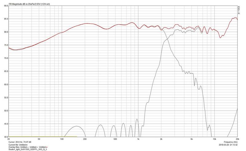

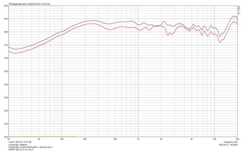

                    So weiter geht´s Heute konnte endlich die andere Version getestet werden.
                    Und eine Messung:
                    Die schwarze Kurve ist die Messung der ersten Version mit höherer Trennung aus Beitrag #19.
                    Die dazugehörigen Boxsim Dateien:
                    Studio 1 mit W 130 S und G 25 FFL 180307_Q_2.BPJ Version mit höherer Trennung und steilerer Trennung im Hochpass.
                    Studio 1 mit W 130 S und G 25 FFL 180307_Q_x3.BPJ Derzeit aktuelle Version. Hochpass Original, jedoch steil im Tiefpass getrennt. Nachteile dadurch höre ich jetzt nicht.
                    Die rote Kurve ist jetzt die derzeit aktuelle Version aus Beitrag #21. Hier entspricht der Hochpass der Originalversion. Lediglich die beiden Widerstände wurden im Hochpass etwas angepasst. Den RLC im Tiefpass hab ich hier aktuell mangels großer Spule noch nicht ausprobiert. Scheint aber auch ohne ganz gut zu sein bisher.
                    Den Einbruch im FG scheint man wirklich nicht zu hören. Ist ja auch wie gesagt bei der Originalversion so. Und ne deftige Überhöhung is ja bekanntlich schlimmer. Welche der beide Versionen jetzt aber besser ist...? Muß da noch etwas hören. Beide klingen gut, die jetzt aktuelle hat den Vorteil das der Hochpass genau gleich (außer die beiden Widerstände) dem der Originalen Studio1 entspricht und dadurch auch die etwas tiefere Trennung.

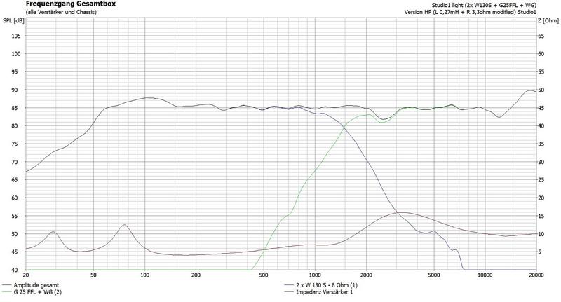

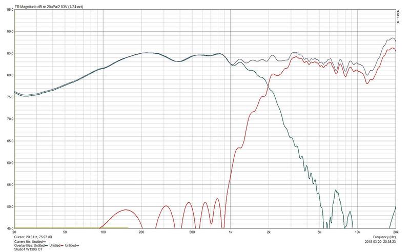

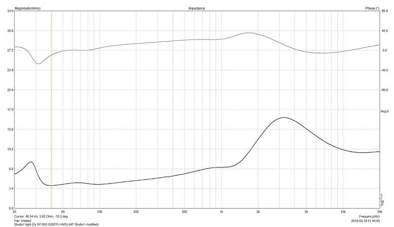

                      Update:
                      So, jetzt weitestgehend der Original Hochpass Studio1, lediglich Pegelanpassung 3,3ohm Widerstand statt 1ohm und Spule von 0,47mH auf 0,27mH geändert. Dazu dann Tiefpass entsprechend angepasst.
                      Dazu die Messung:
                      Impedanzmessung:
                      Studio 1 mit W 130 S und G 25 FFL 180307_Q_x4.BPJ
                      Die Version Q2 von weiter oben ist über 2Khz linearer (ich weiß, da häng ich mich immer noch dran auf...auch wenn´s in der Originalversion wie schon geschrieben auch so ist) allerdings hat die Q2 auch die höhere Trennung und die Impedanz im Hochton ist etwas unruhiger) Nun mal wieder testen wie es Klanglich mit der Q_x4 so ist. Erster Eindruck etwas luftiger. Allerdings ist der Hochton auch etwas spitzer wo ich sehr Empfindlich drauf reagiere. Das war bei der höheren Trennung überhaupt kein Problem.

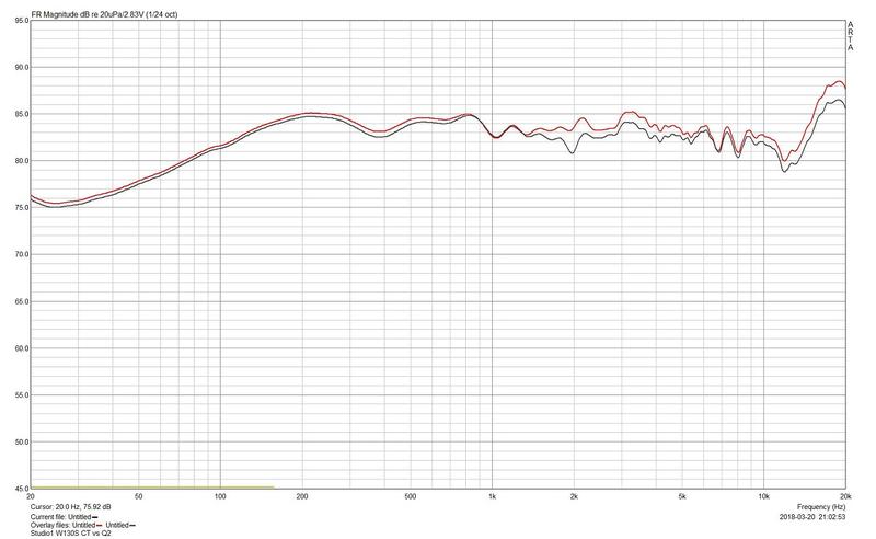

                          dank Dir für Deinen Weichenvorschlag. Ich mag ja so simple Weichen. Je weniger Bauteile umso schöner. Interessant finde ich die Pegelanpassung beim Hochton. Das hab ich mal irgendwo bei ner Weiche gesehen.
                          Interessanterweise hab ich die W130S von ner Zeit in den Anfängen des Projekts schon mal genau so mit den Kondensatoren angepasst wie es in Deiner Weiche drin ist. Dann aber wieder verworfen weil durch die steilere Trennung in den anderen Weichen das nicht mehr so nötig war. Ich hab heute Deine Weiche mal so aufgebaut und auch gemessen.
                          Hier das Ergebnis:
                          Klanglich leider geht so. Der Hochton ist sehr aufdringlich im unteren Bereich. Wahrscheinlich damit zu erklären, das der Energiefrequenzgang im Hochton bei der Box recht kritisch zu sein scheint. Oder ich reagier einfach auf alles viel zu Überempfindlich... Den Energiefrequenzgang (auch Winkel, Bündelung...) kann man mit der vorliegenden Datei leider nicht simulieren und muß außer Acht gelassen werden weil es die speziellen Messdaten sind.
                          Prinzipiell ist meine Q2-Variante im F-Ganz sehr ähnlich:
                          Schwarze Kurve = Q2-Variante. Die Trennfreqenz liegt in etwa gleich bei um die 2Khz. Mittlerweile gefällt mir die Variante aber auch nicht mehr.

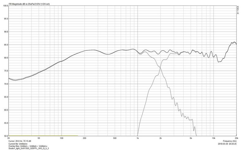

                          Diagramm Q3:
                          Die Trennfrequenz liegt nochmal etwas höher bei ca. 2,5Khz. Höher würde ich nicht gehen wollen. Hatte eine bei 3Khz, das war nix.
                          Fazit bisher, die Variante mit dem Original-Hochpass der Original-Studio1 gefällt mir überhaupt nicht in Verbindung mit den W130S. Das schieb ich auf die tiefe Trennung bei um 1,5Khz zurück. Das nervte mich gestern dermaßen das ich es schnell wieder auseinandergerissen hab. Oder war es der Klirr? (da muß ich nochmal nachforschen, hatte da was gelesen...)

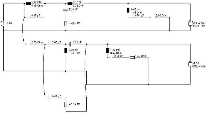

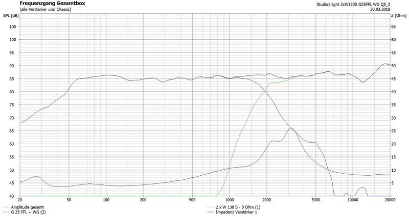

                            Kleines Update:
                            Hab mal etwas weitergemacht. Denke das bau ich mal in der zweiten Box genauso auf und teste das mal in Stereo. Alles was bisher darüber lief hat mir sehr gefallen. Der LCR im Tiefton wird evtl. noch angepasst oder komplett weggelassen. Das ist noch offen.
                            Bosxim:
                            Weiche:
                            Messung:

                              interessant was du hier machst Du fährst in die gleiche Richtung wie ich, hatte das WG auch mal mit dem AL170 in Betrieb, ich bin auf das gleiche Ergebnis wie du gekommen, lieber etwas höher trennen wo das WG auch Bündelungsmässig da ist. Kam glaube ich auch bei 2,5 kHz am besten klanglich damit zurecht. Darunter verliert das WG an Bündelungsgrad und nähert sich dem normalen Hochtöner ohne WG. Bei 2,5 kHz war alles in Butter. Zwar nicht perfekt weil ein 17er schon zu groß ist und obenrum zu stark bündelt, es war aber nur ein Sprung von nur noch 2 dB vorhanden, sonst kommt da, je nach Kantenbrechung auch mal ne 5dB Stufe hin. Eine Verbesserung ist es allemal. Aber interessant zu sehen das andere auf selbe Ergebnisse kommen. Mach einfach mal Messungen unter größeren Winkeln um zu sehen wie die Energieverteiung da aussieht. Und als "Drehteller" eignet sich auch ein Geodreieck, ein Strich am Boden, ein Fixpunkt an Box und Boden und alles ist i.o.
