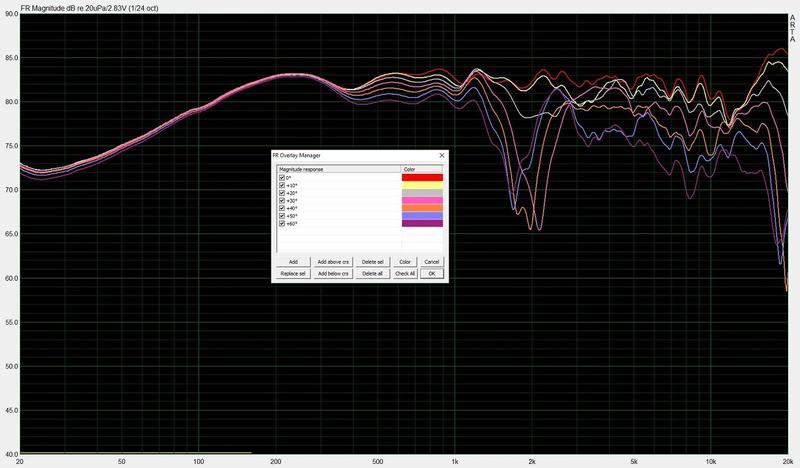

Was für Käse.
Wie nicht anders zu erwarten...
Winkel nach links:
Die 10° gehen ja noch. Bei 30° wird´s richtig übel, dann ab 40° wird´s wieder etwas besser.
Winkel nach rechts:
Nach rechts sieht es dann noch schlimmer aus. 10° noch ok, aber der Rest...naja...
Dann gibt´s wohl bald ne neue Variante die ausgetestet wird...meine Kreationen: ProjectX (bald fertig)

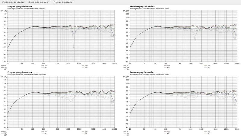

So ein kleiner Vergleich der Simulation zum Original.
Als erstes hab ich hier mal die Simulation der Original Studio1 in Boxsim herausgekramt:
Wie sich das in real zeigt kann ich nicht sagen, hab ja keine da zu Messen. Man sieht hier aber auch diverse Einbrüche die auf die Anordnung der Chassis (wie auch von anderen schon bemängelt) zurückzuführen sind. Jedoch als ich bei Visaton war und mir die Original Studio1 angehört habe, fand ich diese sehr gut und mir ist da auch nix negatives aufgefallen.
Dann als nächstes folgt eine neue Version meiner W130S Studio1:
Hier sieht man nun ein ähnliches Verhalten. Jedoch ist dieses nicht so stark ausgeprägt wie beim vorherigen Beitrag, der Messung der Version von gestern.

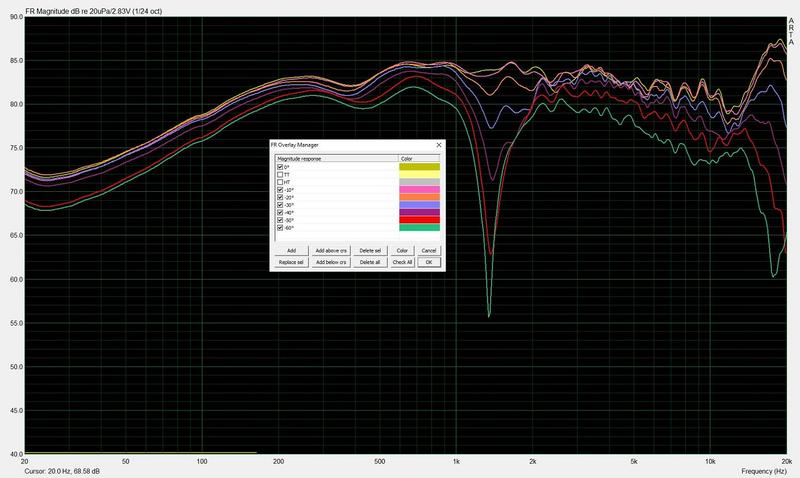

Das ist die dazugehörige Messung, der Winkel nach links:
Dann die Messung mit Winkel nach rechts:
Vom hören her ist es bisher auch nix negatives was ich da raushöre. Und auf jeden Fall eine Verbesserung zu gestern. Also weiter testen. Denn man fällt ja leider viel zu oft auf die Psychoakustik herein, die einem gerne mal ein Ei in den Weg legt. (passend zu Ostern)

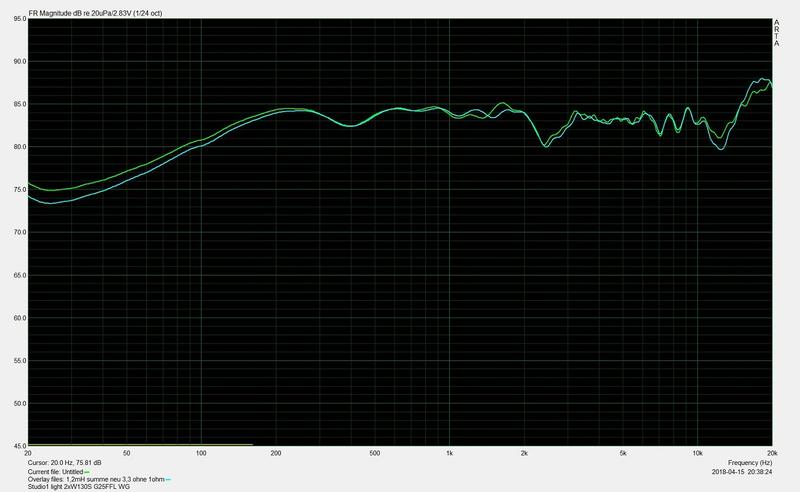

Stimmt
Hab jetzt mal das nachgeprüft und das stimmt auch tatsächlich mit dem Mittelton. Der Buckel war mir die Tage wohl durchgegangen. Es hörte sich auch nicht schlecht an. Aber das sagt man so schnell und so oft wenn man was an der Weiche verändert und dann erstmal denkt...geil...klingt gut. Und dann später merkt...hmm...war doch nicht so doll.
Hab mal ein paar Feinheiten verändert. Das umfasste nur ein paar Widerstandswerte.
Die grüne Kurve hab ich angedacht für Wandnahe Aufstellung. Evtl. bau ich das in die Weiche so mit ein und mach dann im Anschlussterminal nen Schalter zum einfachen an- und ausschalten.
Jetzt erstmal wieder Musik hören, ob es so bleiben kann und nix nervt.

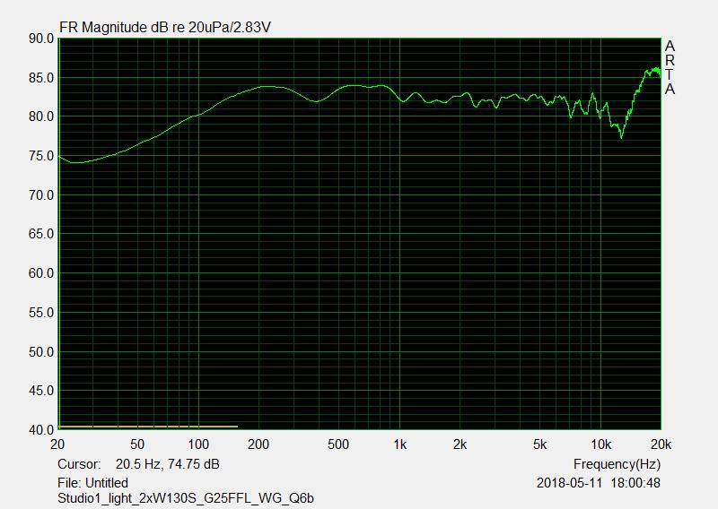

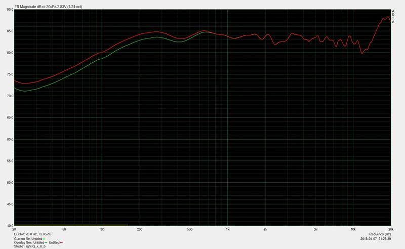

So, heute nochmal weitergemacht und hier und da was verändert. So ist es bisher sehr unangestrengt zu hören.
Dazu die Messung:
Die Senke im Hochton ist hier vorhanden, weil der Hochpass praktisch dem der Original Studio 1 Weiche entspricht. (weiter oben schon mal was zu geschrieben) Stört aber wirklich bisher nicht.
Die grüne Kurve ist die zweite Box die ich mal mit der gleichen Weiche gemessen hab. Wollte ja wissen wegen der Unterschiede der einzelnen Chassis. Dabei ist herausgekommen das drei Chassis nahezu identisch sind. Das vierte Chassis was eine Macke hat ist minimal anders. Aber hier in der Summe geht´s noch sehr gut zusammen. (mal abgesehen von der minimalen Überhöhung bei 1800Hz)
Das ganze in Boxsim:
Hier kann man die Senke im Hochpass auch gut erkennen. Eine höhere Trennung würde dem entgegenwirken, kommt aber vorerst dann doch nicht in Frage denn dadurch können wieder andere Probleme auftreten. (wie oben in älteren Versionen zu sehen bei den Winkelmessungen)

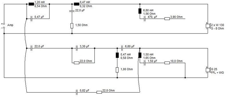

Dazu die Weiche:
Die Weiche konnte durch die etwas größere Spule im Tiefpass entschlackt werden und kommt nun mit deutlich weniger Bauteilen aus. Bei der vorheigen Version hatte ich hier eine 1mH Spule verwendet die dann aber klanglich nicht ganz zum W130S in der Variante zu passen schien. Die angedachte Absenkung des Tieftons bei Wandnaher Aufstellung (RCL) hab ich hier vorest mal weggelassen. Der Hochpass entspricht hier in dieser Version fast dem der Original Studio 1 Weiche.

Ein kleines Update
Das wird jetzt erstmal wieder getestet. Endlich hab ich die bescheuerte Senke bei 2Khz in den Griff bekommen. Das hat mir trotz das man es eigentlich nicht hört und ich mich eigentlich auch nicht davon verrückt machen sollte einfach nicht in Ruhe gelassen.
Hab dazu nochmal die Weiche, besonders den Hochpass etwas bearbeitet. Sind zwar mehr Bauteile, aber bisher, hat es meiner Meinung der Räumlichkeit sehr gut getan.

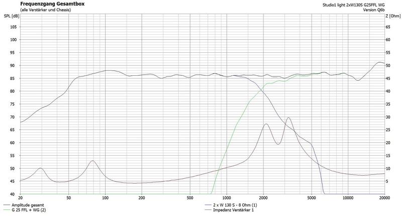

So, nachdem ich nun ausgiebig weitergetestet habe und es mir klanglich immer noch nicht gut genug war, wurde es nun doch eine nochmals andere Version. Mal wieder
Grund war, das mich der Hochton immer noch irgendwie nervte. Denn trotz geradem Frequenzgang war es immer noch nicht zufriedenstellend. Zu guter letzt vermute ich das irgendwas mit der Phase nicht ganz stimmte und/oder die tiefere Trennung gefiel mir vielleicht dann doch nicht so sehr. In der jetzt entgültigen Version konnte ich sogar den Vorwiderstand im Hochpass noch etwas verkleinern als das was Boxsim sagte und es gefällt sogar. Wie auch immer, das ist jetzt die letzte Änderung und so bleibt es jetzt auch.
vorerst...
Gleich wird der Rest fehlender und passender Teile bestellt.
Anbei natürlich nochmal die neue Weiche:
Dazu die Messung der Weichenzweige und der kompletten Box (mit ein wenig Raumeinfluß):
Und noch die gefensterte Messung:
Boxsimdatei:
Im Anhang
