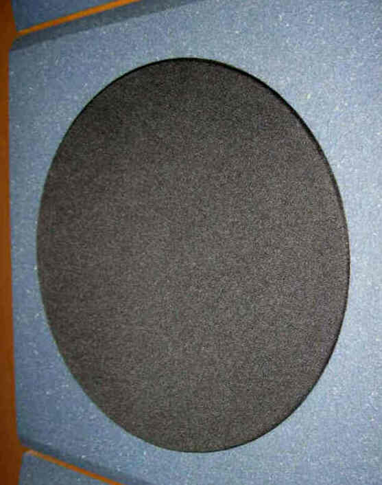

      So - die Dustcap ist eingezogen.
      Meine Lautsprecher:

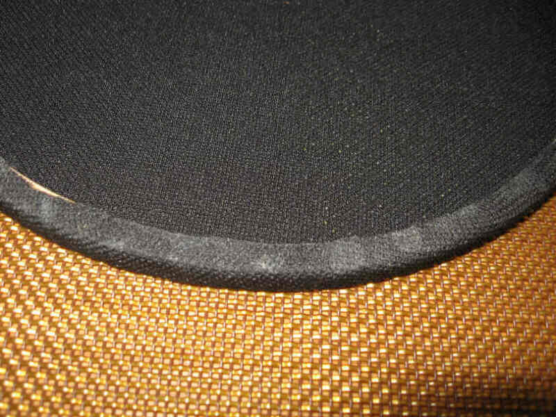

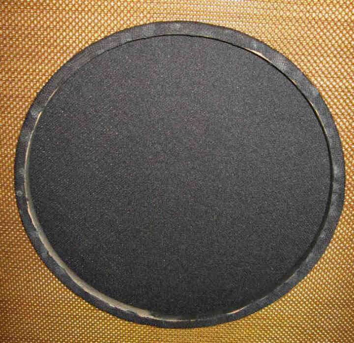

        Einbauvariante BG20
        Gerade wenn man am BG nur schnippeln und sich die Staubschutzkalotte und einen Abdeckring sparen will, kann man um das Chassis etwas großzügiger im Durchmesser einfräsen (ich habe den Einbaudurchmesser vom B200 genommen) und mit dem Frässzirkel einen Ring aus 8 mm Sperrholz fräsen (Breite ca. 8 mm - einpassen mit Stoffresten !), schwarz spritzen oder Edding und mit Bespannstoff beziehen.
        Sauber gemacht sieht das edel aus, hält von alleine und der BG kann ohne optische Ansprüche modifiziert werden (oder auch original bleiben). Sinnvoll für jeden, der den Fräszirkel locker beherrscht, aber mit Teppichmesser und Klebertube eher zum Massaker neigt
