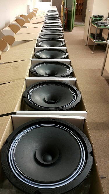

                  Ich find den BG20 ja auch genial, hab gerade gestern wieder mal einen größeren Schwung geordert
                    #69
                    Serienproduktion BG20 "Edition zxlimited" läuft

                                #75
