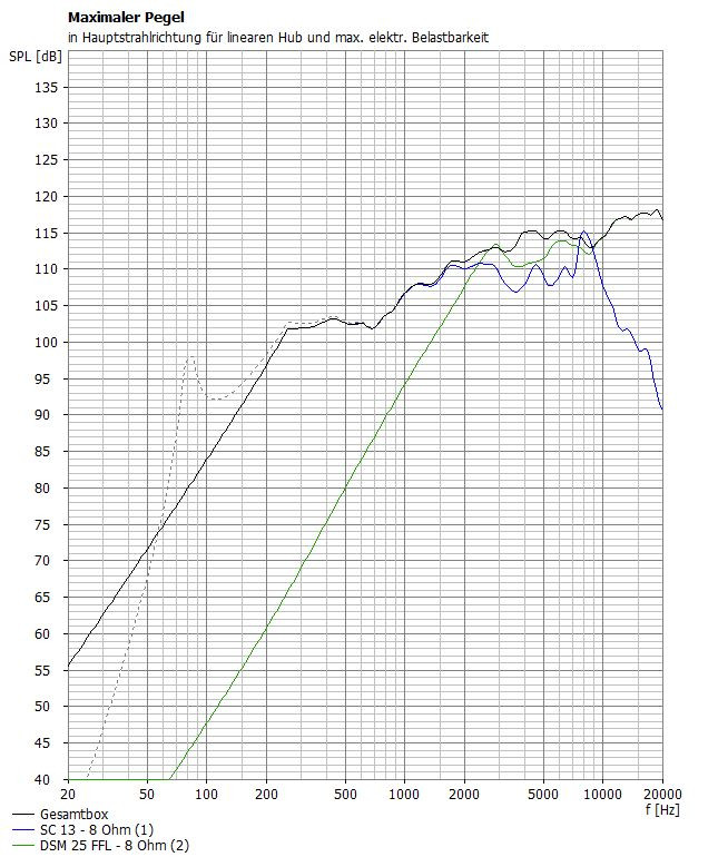

          Vorweg, hätte dem SC13 2mm Hub nach PA-Massstäben gegeben, dann ist eine Trennung bei 120Hz möglich, Trennung zur DSM25 bei 3400Hz, Gehäuse 6L BR-fb=80Hz

            Trennen kann man ja auch deutlich tiefer, aber der QTS/QTC im Gehäuse buckelt bei so hohen Werten gerne mal bei 100 Hz auf, was ich eben mit hoher Trennung weggeschnitten hätte. Aber ich habe wirklich noch nicht simuliert. Das aus dem Bauch heraus, ... und bei einem so hohen QTS ist, glaube ich, ein BR kaum umzusetzen, ... ich kenne den SC13 von einem Dreiweger, und war überrascht was der SC13 so von sich gibt. Mit einem perfekt klarem Klang kam der Dreiweger daher, ich meine es war aus der Erinnerung heraus der GF250 und die G20SC und da bin ich mir jetzt nicht mehr sicher ob es nicht doch der G25 war. Ich habe auch kein Bild mehr, ... es war, so viel ich mich noch erinnern kann, in Gelsenkirchen auf einer DIY-Hifimesse. Seit der Zeit wollte ich immer mal was mit dem SC13 machen, ...

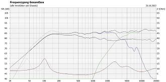

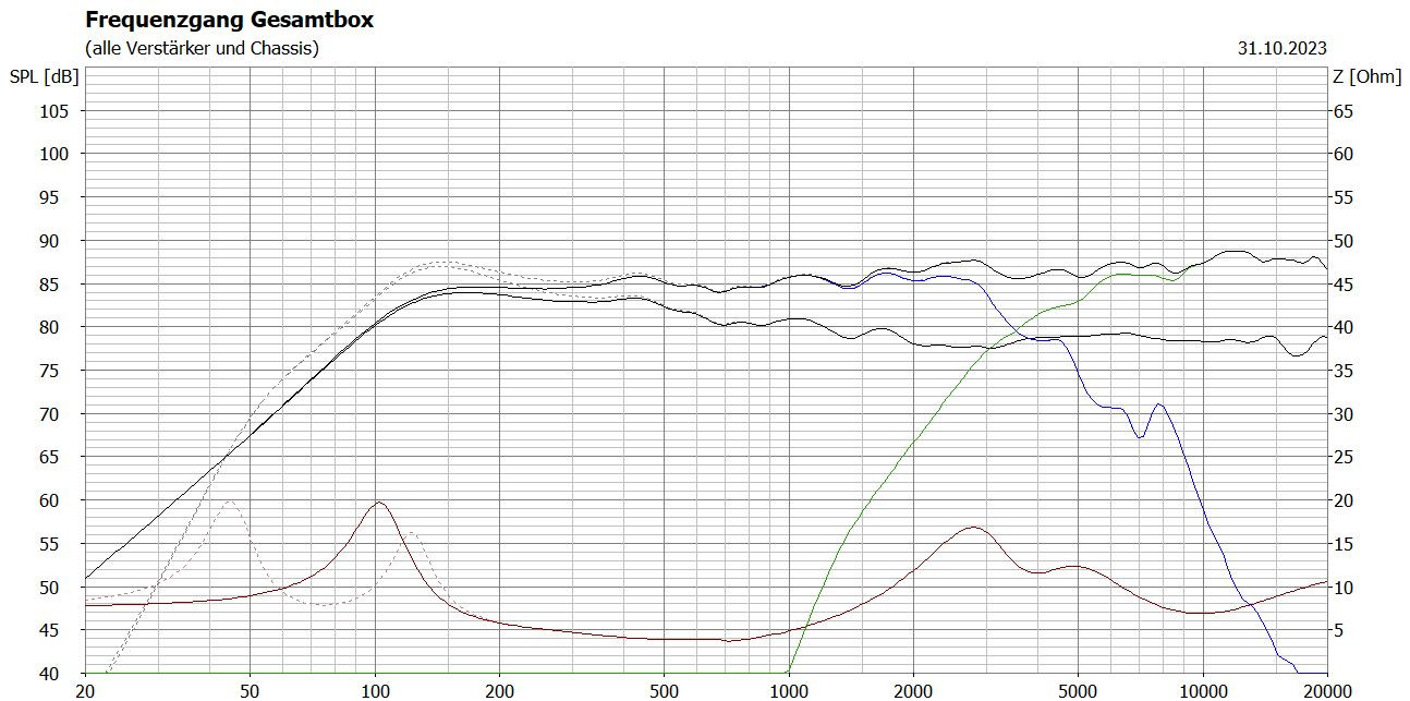

              So mal die Simu:
              SC13+DSM25 6L HP.BPJ
              SC13+DSM25 6L.BPJ
              Geplant mit vorstehenden Gehäusekanten 1,5cm.
              Der Frequenzgang wird erst richtig gut wenn man die Front 3cm größer je Seite, also 19x29 simuliert (Treiber wieder zentriert)
              Die DSM25 würd ich auch nie wieder unter 3500Hz trennen, hab da so meine Erfahrungen

                Hallo Burns, ich hatte das im letzten Post schon richtig abgeschätzt, um die 6 Liter CB würde ich machen, BR bringt gar nichts, außer Probleme. Es bringt keinen Pegelgewinn, ... denn ich würde einfach bei 200 Hz trennen und gut ist der Dreiweger aus Sub und TMT (SC13) und Hochton (DSM25), ich habe deine Simulation nur soweit verändert, dass ich CB gemacht habe. Und es sieht super aus, ...
                Klicke auf die Grafik für eine vergrößerte Ansicht  Name: sc13 in 6 Liter CB.JPG Ansichten: 0 Größe: 254,4 KB ID: 714313
                Klicke auf die Grafik für eine vergrößerte Ansicht  Name: sc13 in 6 Liter CB Pegel.JPG Ansichten: 0 Größe: 162,0 KB ID: 714314
