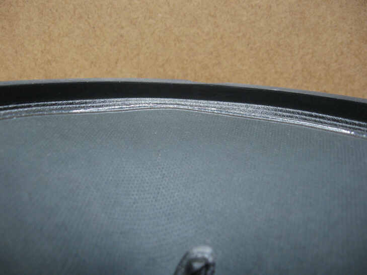

                                Die Dustcaps sind positiv, ja, aber mit zwei von vier BG20 habe ich gerade ein Problem (Fertigungslos AH16), die Membran ist am Sickenübergang an mehreren Stellen deutlich wellig. Sieht man nur, wenn man genau hinschaut, etwa beim Dustcap-Einkleben. Einer der beiden war seit letzten Sommer im CT 273 Testgehäuse eingebaut und stand in der Garage, der andere lag in der Werkstatt im Regal. Die beiden anderen, Fertigungslos AG17, und etwas später gekauft, zeigen dieses Verhalten nicht.
                                Da alle Chassis bereits "kastriert" sind (sonst aber keinerlei Modifikation), ist eine Gewährleistung eh Geschichte; mich würde aber schon interessieren, ob das noch jemand festgestellt hat, oder was da passiert ist.
