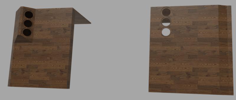

                Der erste Lautsprecher ist fast fertig. Es fehlt nur noch die Rückwand und die Nut vorne. Vielleicht fällt ja jemandem noch was auf bevor ich zu mache.

                      Du bist immer Willkommen. Aber ich habe dein Kino mit dem "neuen" Yamaha auch noch nicht gehört. Nur irgendwie bau ich hier immer um. Es gibt leider auch nur ein Wochenende pro Woche.
                      Die Winkel habe ich mittels CAD "berechnet" und mit der Tauchkreissäge geschnitten. Diesmal hat alles erstaunlich gut gepasst. Zur Sicherheit habe ich von innen nochmal mit Acryl nachgeholfen, da man so etwas natürlich nicht so gut pressen kann wie rechteckige Kisten.

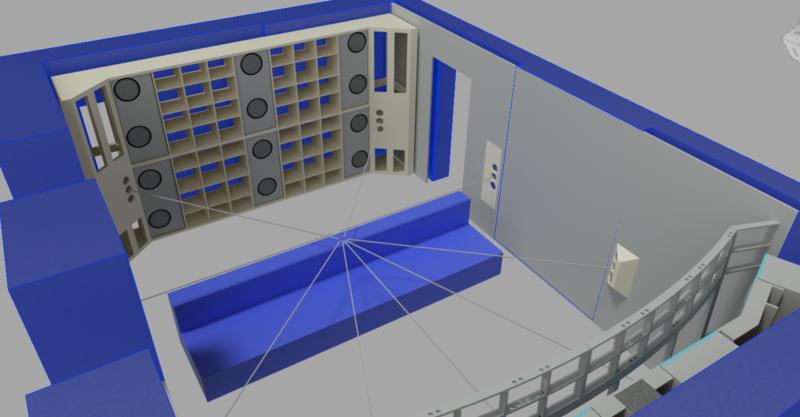

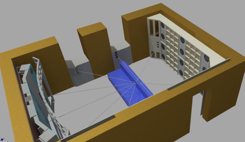

                              Bei mir war es anscheinend doch kein Hexenschuss sondern das Ilioskralgelenk. Davon hatte ich noch nie gehört. Jetzt nach dem zweiten Termin mit Spritzen wird es aber immer besser. Die nächsten Wochen ist wohl viel Bewegung angesagt. Leider ohne große Last, sonst könnte ich einfach weiter bauen. Ein Gutes hat die Pause aber, ich kommen endlich zum Planen.
                              Ich habe zwar hinten 12 Subwoofer eingezeichnet, aber ich werde erstmal mit 6 Stück anfangen. Die Subwoofer werden einfach mit Waschmaschinenmatten vom Regal entkoppelt. Hinten in die Ecken kommen zwei große Absorber, die auch direkt die hinteren Lautsprecher beherbergen und dem Regal die nötige Stabilität geben. Die seitlichen Erker in denen die Heizungen sind werden bis auf Fensterhöhe verkleidet (hier fehlen in der Zeichnung noch ein paar Details z.B. die Luftschlitze oben und unten).
