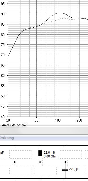

        Auch bei einer Vox mit Frontbass muss das sein.
        HALLO!!!
        wer senkt denn den Kickbass ab?

            Ein 8 dB Buckel bei 100 Hz ist kein Kickbass, sondern schlicht falsch. Un wenn dann noch eine Raummode dazu kommt....
                  Öhm (wirklich "Öhm" ... nicht "Ohm")
                  zeig mal den Frequenzschrieb ... ich kenn nur den mit +2dB bei 70 Hz

                      Bitte schön.
                      Die Vox mit Frontbass ist aber kein offizieller Bauvorschlag. Der Basisfrequenzgang ist mit 6 Ohm zusatz-R simuliert, könnte auch weniger sein, dann ist die Differenz noch größer. Kommt auf den Raum an.

                        Ich hab da gleich 3,3 Ohm wie im Schaltplan reingemacht. Habe bei 80 Hz stehende Wellen im Raum. Und dann noch die Box direkt an der Wand: Maximale Anregung!
                        Da nützen auch die zahlreichen auf 80 Hz abgestimmten Plattenabsorber nichts
