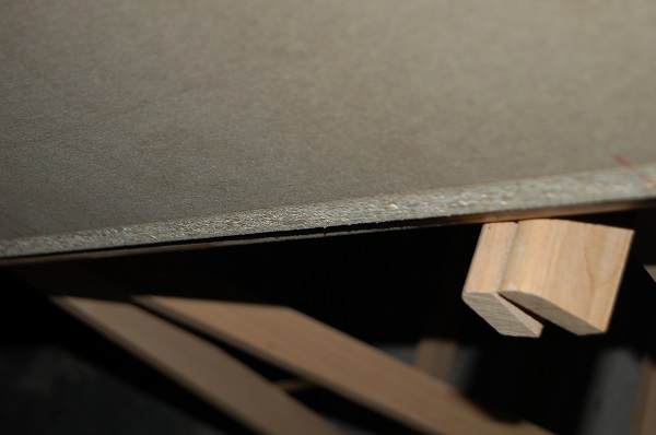

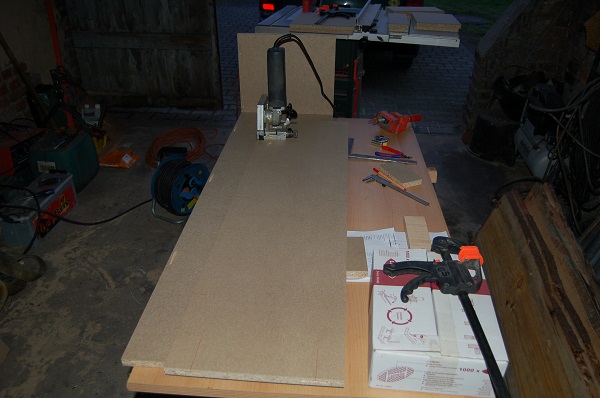

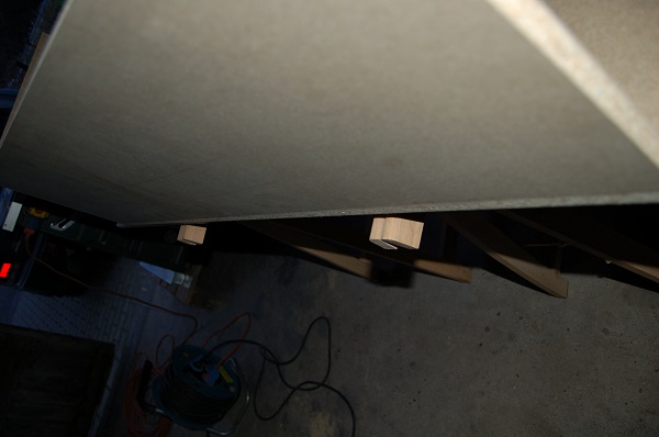

            der Gehäusebau fängt an, natürlich sind die Innenbretter nicht in Maß. Der Gute von Hornbach lässt nach, daher musste ich alle Innenbretter nacharbeiten. An so einem großen Gehäuse sind dann Lamellos eine echte Präzision. Die Schallwand wird auch erst mal nur verschraubt, um spätere versuche mit verschiedene Chassis, einfacher austauschen zu können. ...........................

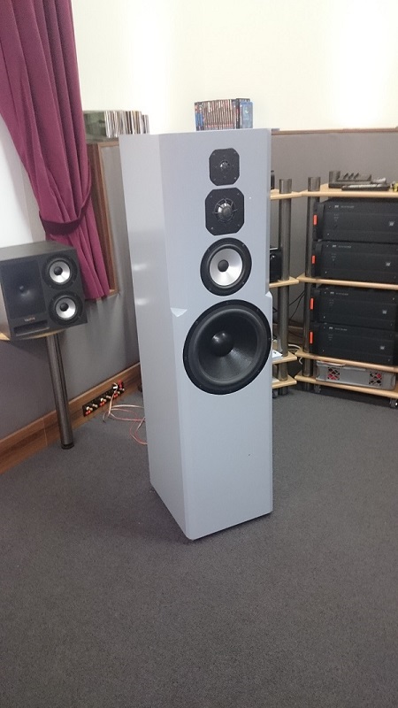

                    ich war heute Morgen bei VISATON und habe mir die ATLAS Compact MK5 angehört. Ich muss ja sagen, das ist ja doch schon ein Brocken von LS. Das erste Gehäuse ist fast fertig und liegt noch in der Scheune, aber so groß kommt die Atlas C mir "da" gar nicht vor. Was ich auf jeden Fall hier ändern muss, ist die Chassis Position. Der MT/HT ist mir einfach viel zu hoch, der muss runter.

                      Die Atlas Kompakt habe ich heute auch gehört. Hmm, doof das die so groß ist, eine super Box. Im Bekanntenkreis ist einer mit einem 45 qm Wohnzimmer, das wäre was für den. Die kann ich eindeutig nicht stellen.
                      Sehr ungünstig ist natürlich, wenn man die Box anschließen will und feststellen muß, daß irgendein Vollhonk mitten in die DSM50 Membrane der links stehenden Box gedrückt hat. Die wurde dann umgehend ausgetauscht, so daß wir die Box hören konnten (immerhin 4 Leute anwesend, sozusagen Mini-Forentreffen)

                        Ist der Hörraum frisch gestrichen oder hatte Volker so eine grellen Blitz?
                        Wer hat denn an der Atlas nur die Grundierung aufgebracht?
                        Sieht ja aus wie ein Klotz Beton, da hat Mann ja keine Chance, Frau zu überzeugen, dass so etwas ins Wohnzimmer passt

                          Ne, kein neuer Anstrich.
                          Die Box war wohl früher schwarz, wie uns Friedemann verraten hat.
                          Aber wer kann mit dem "Sarg" die Gattin überreden?
