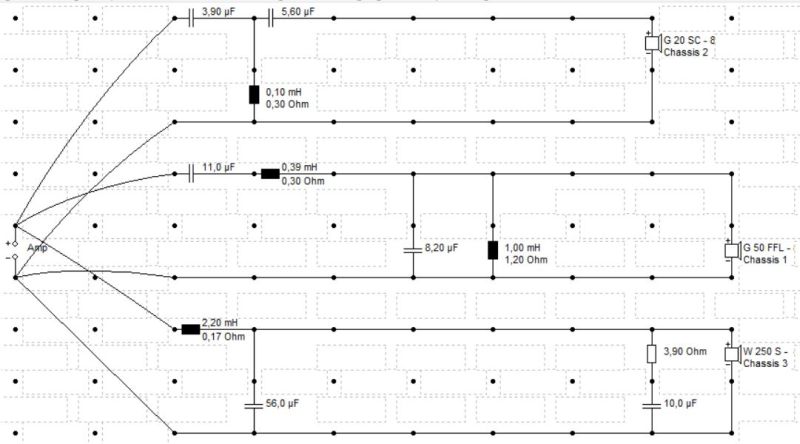

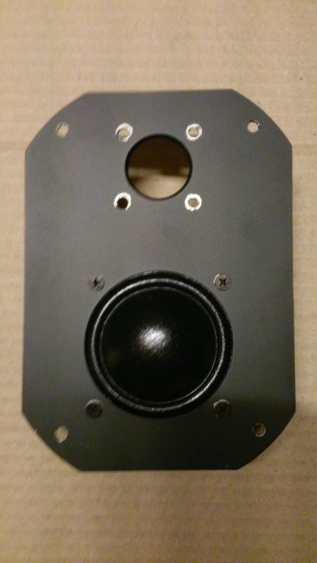

                  Was ich machen würde: Die G25FFL gegen die G20SC tauschen und die beiden so nah als möglich aneinanderrücken. In der Galerie gabs mal die Box "Nuttenplüsch" ( http://www.visaton.de/vb/showthread.php?t=16699 ), da wurde für die beiden eine gemeinsame Alufront gefräst. Leider sind die Bider im Nirwana verschwunden. Die Alufronten liegen bei nun mir rum. Ich habe auch eine G20SC und eine G50FFL. Wenn Du möchtest Volker, würde ich Dir die Kombi mit der Alufront leihen.

                    @Fosti: Gibt es ein Bild der Platte? Sowas interessiert mich immer.
                      • 3195
                      q'n'd mit'm Handy:

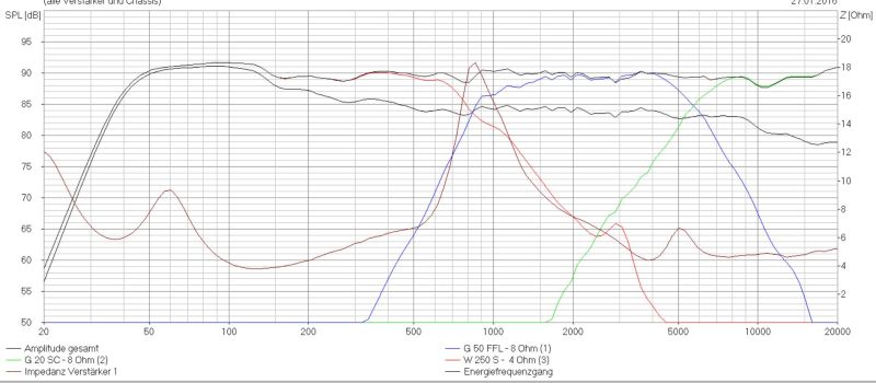

                            Hier mal eine Simu (allerdings auf der schmalen Alufront!!! gemeinsames Außengehäuse abgewählt):

                              Danke für das Bild, an die Box von andik kann ich mich erinnern.
                              Könnte was werden.
