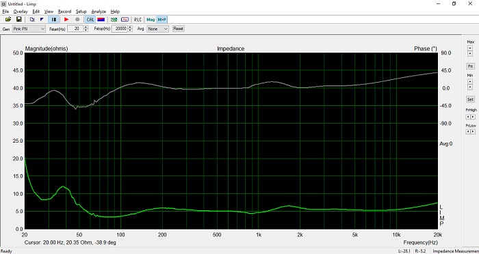

    Da kann wirklich was nicht stimmen, weil die Impedanzkurve in diesem Bereich total glatt sein muss. Eine Impedanzmessung bringt es oft an den Tag.
    Friedemann
    • Volker
      • 24.12.2000
      • 2002
      #47

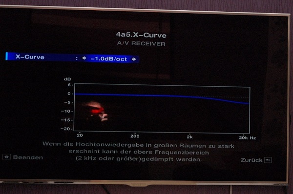

      @yoogie, du kannst doch nix dafür. Es ist ja meine Dusseligkeit..................... Der Vorbesitzer hat die Kabel an der Weiche abgekniffen und ich Dussel hab die Chassis so wieder angeklemmt, das war dann der Fehler. Fehler war die DSM50, der Pluspol war auf der Platine an falscher Position. Dann hat wohl der Vorbesitzer die ganze Zeit mit so einer Senke gehört. Jetzt ist jedenfalls alles OK, die Atlas benötigt keine weitere Korrektur in meinem Raum. Ich hab dann natürlich alles nochmal neu einmessen lassen und gehört. Für Musik hören brauch ich kein PEQ, etwas bei 63Hz runter reicht mir Persönlich. Dann hat der Pioneer noch eine Einstellung für Halligen Raum und nennt sich X-Curve, mit dieser X-Curve hab ich für Musik mal gespielt und würde 0,5-1db absenken, mehr aber nicht. Für Heimkino, finde ich dann die Einmessung Full - Phase eingeschaltet sogar sehr gut. Zu meinen erstaunen klingt die Atlas hier bei mir überhaupt nicht hell oder Bassschwach im Pur- Direkt betrieb . Es kann also sein, dass die ATLAS, die wir bei Visaton hörten, eine Bassabsenkung aktiviert ist. Die Option hab ich grade an der Weiche entdeckt und diese ist definitive hier abgeschaltet. Ich höre mir die Atlas erst noch in aller Ruhe an, aber sie ist jetzt schon nach dem kurzen hören verdammt GUT.
      Tollen Lautsprecher hat Friedemann da gebaut .
      Messung in 0,5m zw.DSM50/DSM 25FFL (nicht Kalibriert).
      X-Curve am Pioneer LX78
      Gruß, Volker
