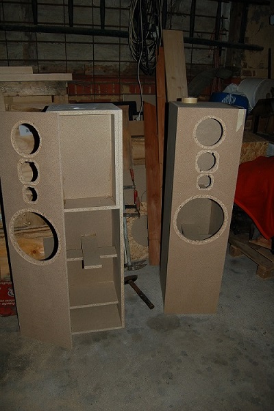

      Moin
      MINI DSP/ DCX 24/96, Digital Amp für 15 Kanäle, hätte alles vorrätig und könnte die Kiste also kpl. vollaktive entzerren. Ich möchte aber erst Passiv aufbauen, den Rest der Anpassung macht der Pioneer EQ, (Manuel) da muss ich noch nicht mal löten.
      Aber rein passiv, kann man die Atlas Abstimmung m.M.n. nicht so lassen, die klingt Org. ganz schön hell. Man kann mucke mit kräftigen Bassteppich hören, sonst klingt es meist recht schlank. Ich höre ja gern etwas heller/direkter abgestimmt, aber hier ist doch zu viel des guten Ton. Was mir aber sofort Spaß macht, sind die Rauminfos und deren Größe in Aufnahmen, es ist ein Muss für Heimkino........
      Gruß, Volker

            7 Stk. warum nicht wenn man Platz hat. Ich hab noch ein 160qm Dachboden, den ich" in Gedanken" um 50 Qm für Heimkino ausbauen könnte........die ersten zwei Atlas C sind Morgen schon mal fertig

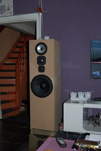

                die Atlas Compact MK5/VG stehen jetzt im Wohnzimmer und sind fast fertig, es müssten noch die Fasen angebracht werden. Leider gab mein Fräser gestern für ein anderes Projekt, den Geist auf. Egal, ich hör mir die Atlas trotzdem heute an. Es ist dank Leihgabe von Yoogie, alles soweit Original verbaut, nur ebnen der Drehung der BassMT/MT/HT Einheit.

                  Hallo Volker,
                  die ist in der Tat nicht zu übersehen Bin mal auf Deine ersten Höreindrücke gespannt. Das gleiche baue ich gerade in etwa, nur mit AL200 in 50l BR statt TIW und als 3,5 Wege Box a´la Symphonie.
                  Gruß, Erik

                              es gibt Probleme, die ATLAS klingt bedeckt,einmessen mit AVR bringt nix und ist eine akustische Katastrophe. Also Mikro vor den LS und siehe da, es gibt in beiden ATLAS C ein recht breites tiefes Loch im FG (um 2500HZ). HT umpolen dachte ich sofort, leider wird es noch schlimmer, also alles richtig gepolt. Eine Impedanzmessung zeigt auch eine Glockenkuve um 2500 HZ die eigentlich nicht da sein sollte und ziemlich glatt in Boxsim verläuft. Es bleibt jetzt nur noch, die Weiche(n) muss raus und ich muss alles überprüfen.......................................
                              Gruß, Volker
                                • 5972
                                Das ist schlecht, die Weichen sind gebraucht gekauft. Tut mir leid, Volker.
