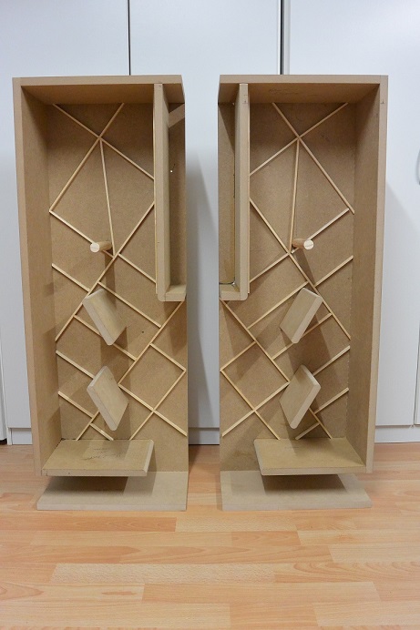

    Nichtsdestotrotz, habe ich die Boxen soweit fertig bekommen. Dank eines benachbarten Tischlers, konnte ich auch die Front in Nußbaum funieren lassen.

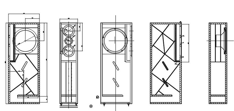

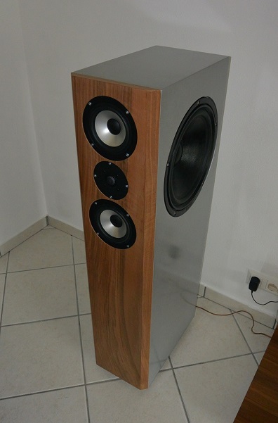

    So, was ist draus geworden: eine bunte Mischung: Grundlage die VOX 253, etwas kleiner in der Höhe, statt des TIW250XS ist ein W300s verbaut, aber die AL130 und die KE25SC.
    Ein kleiner Bericht:
    Insgesamt habe ich mich an den Bauvorschlag gehalten. Ich habe nur die Verstrebungen Richtung BR Kanal gerichtet und innen Kanten gerundet. Die obere Strebe ist einem Rund holz gewichen, da der W300s doch viel Platz braucht. Der ist so weit nach Vorne gerutscht, wie es eben ging. Außerdem habe ich die gesamten Wände von innen mit hochkant verleimten Leisten ( 5x10), diagonal versehen. Bei meiner alten Box, aus den 80ern, hatte das ganz gut die Wände versteift. Hatte ich damals mit einem FEM Program (Patran/Nastran) nachgerechnet Also habe ich das übernommen. Ob es wirklich was bringt? Der BR Kanal ist doch nach hinten gekommen.
    Das Gehäuse wurde dann mit Schleiflack CLOU vorbehandelt, danach mit der Rolle grundiert, geschliffen, grundiert, geschliffen und gespachtelt und naß geschliffen.Danach Silber lackiert und final mit Klarlack abgeschlossen. Trotzdem sieht man an den Stößen immer noch eine Kante und es ist keine ebene Fläche. Wie macht Ihr das?
    Zum Abschluß wurde die Schallwand mit zusätzlich 9 Holzdübeln komplett verleimt.

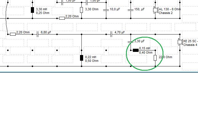

    Nach vielen Simulationen mit BoxSim, intensiven Nachlesen in den Büchern, ist dann die Weiche erstellt worden. Die Weiche wurde geändert, mit der Anpassung für den TT aus der VOX 253 MTI und einer "Bremse" für den HT. Siehe Boxsim Datei.Die Weichenteile sind aus dem aktuellen VISATON Programm.
    Zur Weiche:
    Für den W300s mußte der Wert der Spule geändert werden, der Rest ist geblieben.
    In dem Mitteltonbereich wurde ein Widerstand 3.3Ohm zwischen die beiden 1µF Kondensatoren eingefügt, um das "gezappel" des HT ab 5kHz etwas zu glätten. Der HT bekam zur Anpassung noch ein CLR Glied. Bei der mit "1" markieten Stelle hatte ich zu Anfang noch zwei Widerstände mit 3,3 und 2,2 Ohm parallel. Die habe ich aber nach langen abhören entfernt, um den Mitteltonbereich anzuheben. Sie sind jetzt gegenüber dem W300s etwas "vorlaut", was ich wohl mit 2,2 Ohm wieder zurücknehme.

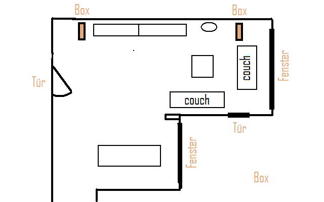

    Ich habe im meinem Wohnzimmer etwas mit der Akustik zu kämpfen. Die tiefen Töne schaukeln sich manchmal zu Resonanzen auf, die unangenehm werden. Das Wohnzimmer ist mit Essecke L-förmig und hat 42qm. Keine Vorhänge, aber Teppiche auf den Fliesen, wahrscheinlich eine etwas akustisch harte Umgebung.
    Der HT und MT klingen zu meiner Freude richtig schön klar und frisch, wie ich mir das vorgestellt hatte. Nachdem ich zwei weitere Tüten Dämmwolle (das Polyesterzeugs) hinter den TT gestopft hatte wurde das Klangbild wesentlich harmonischer. Auch das unangenehme Verhalten wurde akzeptabel. Besonders bei Anita Baker "Body And Soul" war das vorher schlimm mit dem Bass.
    Fazit:
    Gemessen habe ich nur die Frequenzweichen mit HobbyBox, ansonsten alles nur abgehöhrt.
    Es geht, den W300s in der Vox 252 zu verbauen. Ja, der W300s braucht mehr Platz, aber.....
    Kurzum hat es Spaß gemacht, selber zu bauen. Aber deswegen sind wir ja hier im Forum.

    Fast 400Hz Trenung für einen Seitenbass ist allerdings schon sehr gewagt, das geht besser, ich würde mal schauen das du auf ca 200Hz kommst.
    Wenn du die beiden Rot markierten Bauteile änderst, wird es besser klingen. Da der Seitliche Bass bei den Frequenzen schon sehr bündelt. Du hast in deiner simulation einen krassen Sprung in der Bündelung.

      Mein Wohnzimmer hat 40qm auch in L form. Kannst ja mal gucken in meiner Signatur Wohnkino die letzten seiten.... steht es auch so bei dir?
      Ich habe extreme spitzen bei 30hz die dazu neigen zu dröhnen. Nur mit dsp in den griff zu bekommen.

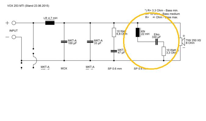

        Die VOX253 Weiche sieht anders aus, und hat auch mit MTI nix zu tun. Und bei der Weiche hättest du einfach nur ein paar Widerstände im Mittel-/Hochtonbereich reduzieren müssen, und schon wäre die Lautstärke auf W300s-Niveau gestiegen.

          Ich meine nicht die ganze MTI Weiche, nur den Teil mit der Bassabsenkung. Siehe Bild. Ja, ich hätte auch die Weiche nachbauen können, aber da fehlt die Herausforderung, doch was anderes zu schaffen.
          Ich überlege, auch, den Kram vor dem HT raus zu nehmen, befürchte aber, das der HT gegenüber dem W300s zu "schrill" wird. Was meint Ihr?
