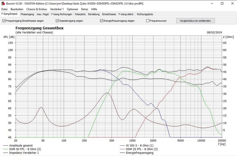

        Bin mitlerweile bei dieser Simu angelagt, was sagt ihr, kann man dem W300S das auch zutrauen?
        [ATTACH]39483[/ATTACH]
        lg Burns
        Ich habe Deine Simu etwas hochohmiger im Mittelton gestaltet, unter anderem 0.47mH und 22uF abgeändert, aber im Prinzip ist Deine nicht schlecht.
        Zuletzt geändert von ubix; 07.02.2019, 22:16. Grund: Simu geändert

          Gute Idee, den MT mit niedrigenden Kondensatoren anzufahren
          Bringt mich auf einen guten Kompromis
          Geilo Zyklo W300S+DSM50FFL+DSM25FFL 3.0 Ubix2.BPJ
          Thx, Burns
            #50
            so ist die Bûndelung besser und der dsm50 arbbeitet alleine...

              Werde wenn meine Ohren von vielem Schnupfen nicht mehr verschlagen sind noch eine Variante mit dem SC13 probieren.
              Soundet diese nicht, dann werd ichs mit der DSM50FFL angehen
              Danke mal für die Mithilfe!
              lg Burns

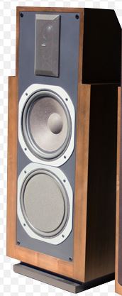

                12"+2" ...in der "guten alten Zeit" gab es das:
                http://www.visaton.de/vb/showthread.php?t=18296
                  • 28847
                  #53
                  Auch bei mir gab es das mal. Revox Symbol B.
                        Thx, Burns
                        Naja, bei einer Schaltung 22uF Reihe und 0,47mH Parallel wird auch eine Menge Leistung einfach verbraten, was ja auch nicht gut für die Bauteile ist. Und die Impedanz sinkt unnötig in den Keller.
