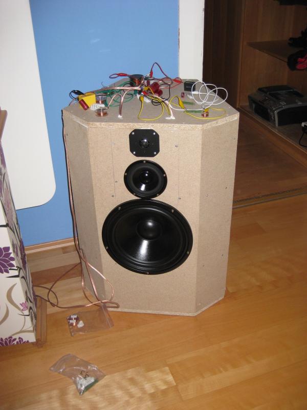

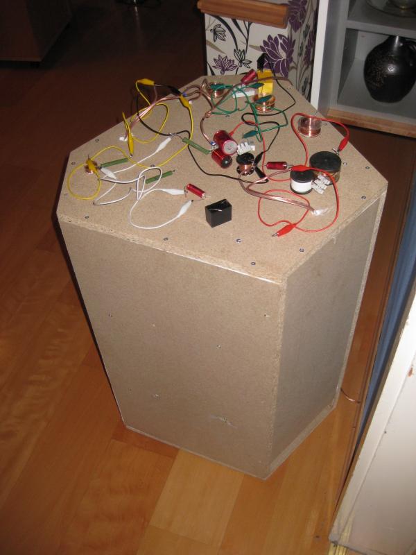

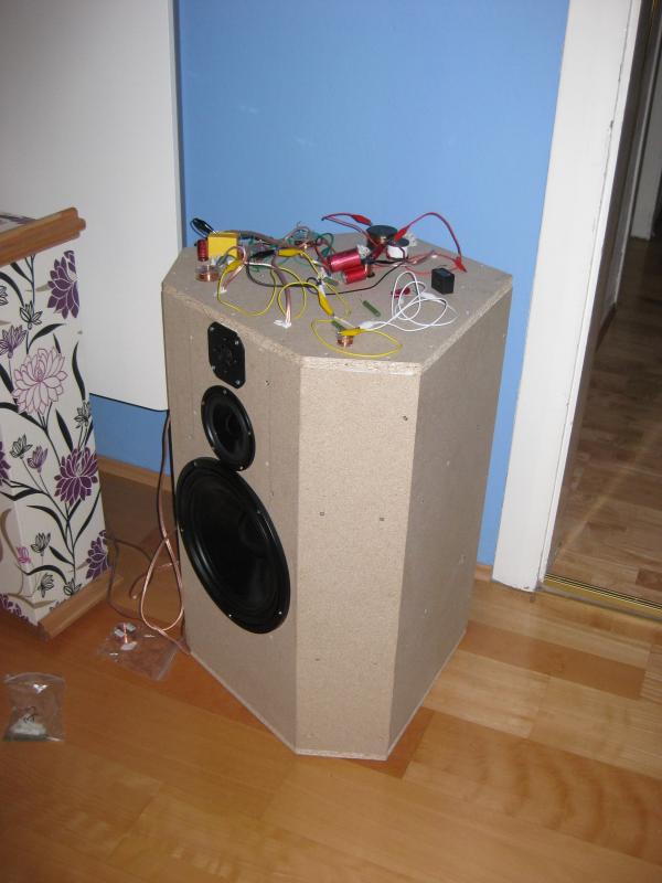

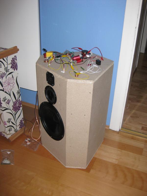

    Mein derzeitiges Projekt (noch im Entwicklungsstadion) besteht aus einem 148 Netto-Litter-Gehäuse. 140l dem W300S-8 in BR, 8l dem W130S-8 und der DSM25FFL. Erster Gedanke ging in Richtung normale Standbox. Ich Entschied mich jedoch zur Mischung von Monitor und Zyklop, und das kam dabei raus, B/H/T=60/82/50cm

    Habe sie schon 6 Wochen im Probierbetrieb.
    Skeptisch war und bin ich noch beim W130S, der mir bei höheren Pegeln im Mittelbass noch etwas zu leistungsschwach (Hub) erscheint, klanglich ist er mal nicht so schlecht. Nach vielen Hörsitzungen und Weichenänderungen bin ich mittlerweile sehr zufrieden! Mir schwebt jedoch noch eine Alternative im Kopf, welche mehr Hub und Wirkungsgrad aufweisen soll ..... wenn da mal ein Breitbänder Klasse B daher kommen würde.
    Bis ich mich für die richtige Variante entschieden hab, bleibt sie im profisorischen Gehäuse. Habe keine Messeinrichtung, bei mir gibts Hören und Boxsim. ( Bauvorschlag funzt auch mit W250S-8 mit Elko 150 microF )
    Geilo Zyklo W300S+W130S+DSM25FFL 3.2.BPJ
    lg Burns

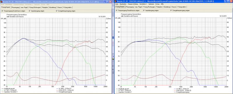

        vom Ansatz her eine gute Sache, den gestressten W 130 S könnte man aber mit einer etwas höheren Trennung entlasten.
        Insgesamt geht mit der Box noch ein wenig mehr, hier mal ein Denkanstoss:
        Geilo Zyklo W300S+W130S+DSM25FFL 3.2-PK.BPJ
        Peter Krips

          Ja, ausgewachsen ist sie
          Von der Bauform bin ich pos überrascht, da sie durch die große Fase optisch nicht zu weit in den Raum ragt.
          Ich hatte beim W300S das bekannte Problem, wenn ich den nicht so tief trenne, gehen die oberen Bässe unter. Falco oder Susi Quatro hatten da so Ihre Probleme. Wollte aber im Mittelton auf Grund des besseren Klangs und Rundstrahlverhalten bei 5" bleiben. Vielleicht kommt mir da noch ein alternatives Chassie ins Haus.
          Aber stimmt, der Wirkungsgrad könnte noch etwas höher ausfallen, hmmm.?.
          Werds demnächst mal (PK-Version) ohne Saugkreis im Bass probieren (was bringt der Saugkreis bei deiner Version?)
          lg Burns

            Moin,
            Ein nettes Männerprojekt, was Du da baust
            Ich bin nicht Peter, aber was der Saugkreis bringt, sieht man gut, der dicke Basspeak ist eingebnet, die Box wird im Bass schlanker klingen. Evtl würde ich die Box etwas anders abstimmen - auf 35 oder 40 Hz, und den Sauger etwas modifizieren....
            Ansonsten würde ich anstatt der 2 6,8mh Spulen in Reihe eine vernünftige Spule von intertechnik nehmen, in 12 oder 15 mH......
            Gruß Jörn
              1. Verhindert der den Bassbuckel deiner Version bei 65 HZ
              2. Hilft er bei der Modellierung des Rolloffs im Bass, deine Version hat (für meinen Geschmack) einen deutlich zu lauten Bassbereich (im Raum), schau dir mal die Energiefrequenzgänge an:
              Peter Krips
                Hallo Peter,
                beim EF-Gang (bis auf den Bassbereich!) sehe ich allerdings die Burnsversion im Vorteil, speziell ab ca 1kHz ist ein IMHO zu starker kontinuierlicher Anstieg vorhanden....
                Gruß Jörn
                  • 1361
                  Danke für die Tipps! Ist jetzt der EF-Gang die: Schallenergie oder elektrische Energie?
                  Und wo bekommt man einen 1,4mF elko her? (was empfiehlt sich)
                  lg Burns
                    EF-Gang = die gesammte Schallenergie , die abgestrahlt wird
                    Gruß Jörn

                      .... wo bekommt man einen 1,4mF elko her? (was empfiehlt sich)
                      lg Burns
                      Nimm zwei ( 1 + 0,47) Folien-Kondensatoren MKT oder MKP.
                        nö, nimm drei 470er.....
                        Peter Krips
                          Ne Jürgen mF =1400µF = 14x100 µF Elko glatt - würde ich nehmen, es ginge wohl auch Elko rauh, aber ausmessen ist auf jeden Fall Pflicht!
                          Gruß Jörn
