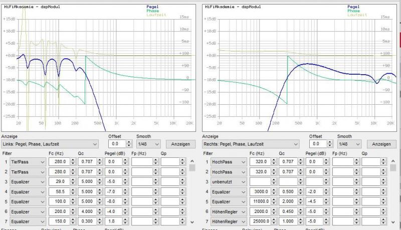

                Ich verwende pro Box eine Hifi Akademie Stereo Endstufe mit DSP Modul. Dieses macht allerdings nur die Trennung linker Kanal auf die AL200 (pur) und rechter Kanal zu den AL130/KE. MT und HT werden immer noch durch die passive Weiche voneinander getrennt. Somit ist semi-aktiv auch immer noch gültig.
                Hat jemand Ideen was ich in die Hifi Akademie DSP einprogrammieren könnte? Ich bin leider ziemlich "Insel-begabt" das bedeutet, dass ich ein paar Sachen richtig gut kann aber das Meiste eigentlich gar nicht. DSP gehört irgendwie nicht so zu meinen Stärken; deswegen doch auch das Dirac Live...

                  Was willst du denn programmieren? Und hast du eine Messung?
                  Ich mache das so
                  Klicke auf die Grafik für eine vergrößerte Ansicht  Name: dsp 2004.jpg Ansichten: 0 Größe: 75,1 KB ID: 698993
                  TT
                  1+2 = LR4
                  3= Raummode
                  4 = Raummode
                  5= Raummode
                  6= Raummode
                  7= Weil zu wenig Pegel
                  MTHT
                  1+2=LR4
                  4 = Linkwitzsenke
                  5= Ersatz Saugkreis Ke
                  6= Sanfter Abfall zu den Höhen
                  7= Resonanz Ke, wohl unnötig
