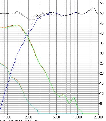

      2 Fragen: Wurden sie bei Visaton gemessen wegen der veränderten Chassispositionen und dem WG und danach die Weiche entwickelt oder rein simuliert?...
      Nein, die Weiche beruht auf meinen ConWG, diese wurden bei Visaton gemessen, allerdings passiv. Die gemessenen Werte dienten dann als Grundlage für meine Aktivierung, dazu kam Mesung am Hörplatz bei mir und Hörtests.
      Der geringere Abstand der MT ist unkritisch, er vergleichmäßigt die vertikale Abstrahlung, horizontal und auf Achse ändert sich nix.

              Zur Verwendung von DSP und Antimode 2.0:
              Die (Rest-) Weichen werden von jeweils einem DSP in den Amps ergänzt. Die Filtereinstellungen sind in beiden Verstärkern gleich hinein kopiert, d.h. jeweils der linke Kanal vom Amp hat Filter für den Mittel-Hochtonbereich und der jeweils rechte Kanal hat lediglich zwei Tiefpässe. Die genauen Einstellungen dazu habe ich sicher irgendwo abgescreenshottet, werde ich bei Zeiten noch nachreichen. Dazu kommt dann eben noch die automatische Einmessung mit Korrektur vom Antimode. Und wenn mir danach ist, bzw. wenn die Musik oder der Film es erforderlich machen, regle ich schnell mit der Fernbedienung Höhen oder Tiefen nach wie es mir gefällt, kommt aber kaum vor. Zu den Einstellungen selbst (was, wo, wieso, wozu) kann ich selber nichts beisteuern, da ich mich mit der Thematik noch absolut null beschäftigt habe. Da bin ich voll auf andere angewiesen, aber durch das Forum klappt das wunderbar. Als Jürgen eines Tages hier mal geschrieben hatte, dass er mit neuen DSP Settings unterwegs ist und damit noch glücklicher ist, habe ich ihn einfach angemailt und mit seinen Screenshots meine DSP neu programmiert. Rüber genudelt, getestet und für sehr gut befunden, jetzt sogar noch besser als mit den kleinen...

                Danke Nico für die Info.
                Kurz gesagt, die DSP dienen als aktive Weiche und die Korrekturen macht das AM. Klingt zwar aufwändig, aber funktioniert. Wenn du am AM2 die Filter ablesen kannst (geht das?), könntest du sie in die DSP übertragen und das AM wird überflüssig.

                    Vieleicht ist es messbar, hörbar sicher nicht. Wenn es optisch in Natura nicht stört, mach dir keinen Kopf.
                    Ich habe halt immer noch im Hinterkopf, dass der Bauvorschlag mal offiziell wird (ich Optimist ) und wie man es am besten macht mit dem WG.

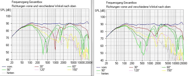

                    Übrigens hab ich mal deine Version simuliert, da sieht man doch Unterschiede im Frequenzgang. Bei dir korrigiert das AM, aber bei dem offiziellen Bauvorschlag müsste die Weiche geändert werden. Ist aber einfach: statt 0,33 mH 0,40 mH für die HT-Spule nehmen.

                            Nico, alles klar, dann darfst du das AM behalten.
                            Hier noch der Vergleich des Originals (links)und der Nico-Version in Bezug auf Winkel. Horizontal keine Änderung (mit geänderter Weiche), aber vertikal ist die Abstrahlung (30+60 Grad) gleichmäßiger - was zu erwarten war. Der Effekt ist positiv.
