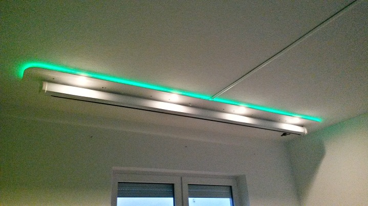

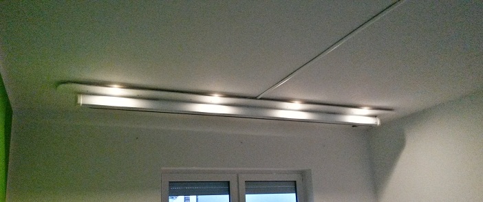

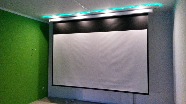

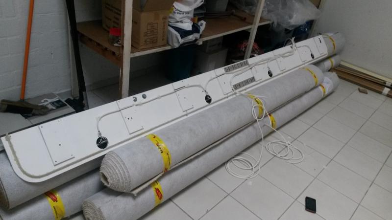

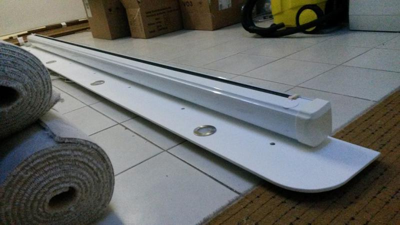

Da ich endlich Platz für einen Beamer habe wollte ich eine Leinwand möglichst schön Integrieren.
Dazu brauchte ich eine Motorleinwand um die Endlage einstellen zu können.
Als Deckenlampenersatz und auch etwas für eine Indirekte Beleuchtung sollte mit eingebunden werden.
Die Leinwand wird zwar mit einem Schinensystem befestigt und die Befestigungspunkte lassen sich Varieren, doch wollte ich das Gewicht besser an der Decke verteilen.

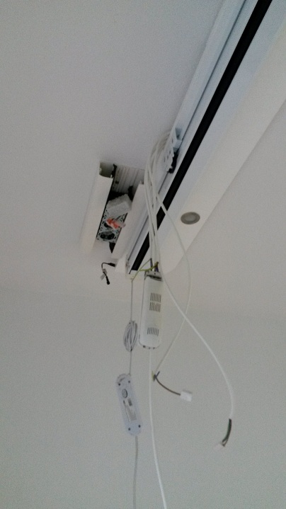

Die Decke ist mit Stroh und Putz bei der Kernsanierung geblieben. Deshalb habe ich mit ein paar 160mm Spax schrauben die gesamte Konsturktion in die Balkenlage geschraubt, das hält.

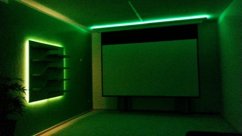

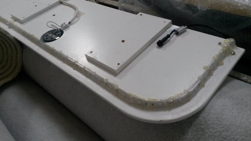

Als Beleuchtung kamen 4 20W Möbeleinbaustrahler zum einsatz, für das Indirekte ein 5m RBG LED Stripe mit Fernbedienung welcher 3cm nach hinten versetzt ist, was ich wi eich feststellen musst enoch nicht gereicht hatte.

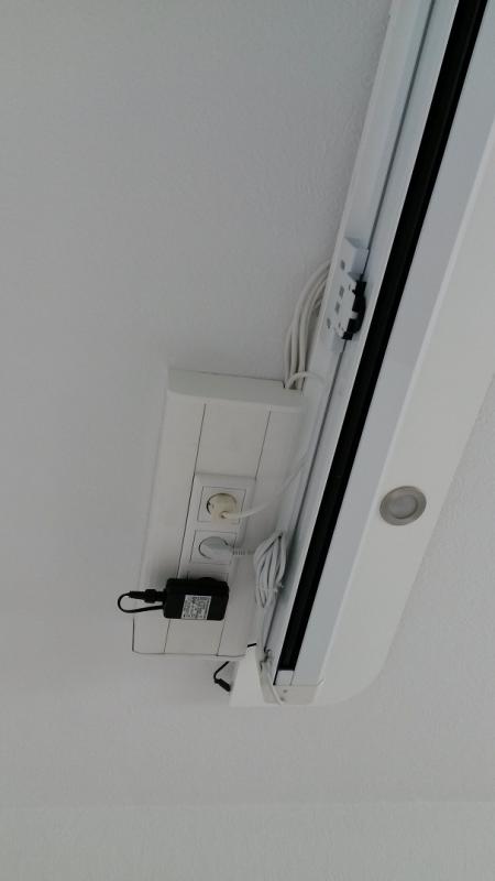

Den Strom habe ich von der Deckenlampe (5Ader) geholt, nun ist von der Eingangstür aus ein Schalter für die Strahler und einer für Leinwand und LED Stripe welche dann gesondert per Fernbedienung gesteuert werden können.
Die gesamten Netzteile die angefallen sind sind in dem Brüstungskanal welcher di eSteckdosen an der Decke beinhaltet verschwunden. Kurz um die Lichtschalter schalten die Steckdosen. der tolle Nebeneffekt, man sieht vom Sofa aus nichts von Kabel und Kanal![Lächeln](https://forum.visaton.de/core/images/smilies/smile.png)
Ich selbst glaube das ich das Maximal mögliche gemacht habe.
Viel Spass mit den Bildern.
