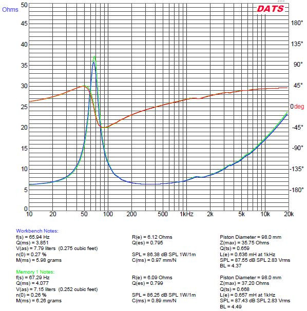

                  Die TSP des W130S weichen in der Praxis erheblich von denen im Datenblatt ab. Qts liegt nach meiner Messung diverser Exemplare der 8 Ohm Version um 0,7.
                  Klicke auf die Grafik für eine vergrößerte Ansicht  Name: TSP-Messung.jpg Ansichten: 0 Größe: 152,1 KB ID: 718472
                  Diego, ein italienischer Kollege, bestätigt das in einer seiner Messungen. Das schränkt den W130S für den Einsatz als TMT weitgehend ein. Lediglich in einer TQWT oder TML ist er sinnvoll verwendbar. Als preiswerter MT ist er aber durchaus brauchbar. http://www.dibirama.altervista.org/h...m-80-wmax.html
                  Natürlich kannst du auch die G25FFL oder unzählige andere HT einsetzen. Mit der G25FFL kannst du ein sehr ähnliches Verhalten erzielen, jedoch ist der Beschaltungsaufwand größer. Im Hinblick auf die eher preiswerten beteiligten Chassis würde ich klar zur SC10N greifen, die weniger als ein Drittel einer G25FFL kostet.
                  Grundsätzlich sollte man aber beachten, dass die Simulationen mit den in Boxsim hinterlegten Dateien meist ein gutes Stück von der Realität abweichen. Wenn du ein stichhaltiges Ergebnis erzielen möchtest, solltest du die Chassis im Gehäuse messen und mit den gewonnenen Dateien simulieren.
                        ich war mit einer Verwendung als MT ausgegangen. Aber stimmt, hohe Abweichungen der TSP hatte ich auch schon mal festgestellt.

                                sehr interessant eure meinungen und die resonanz auf das thema, aber das die TSP werte von dem 130 s nicht stimmen finde ich schon komisch... macht visaton da was falsch oder ihr ? danke für die simu donhighend. MfG
