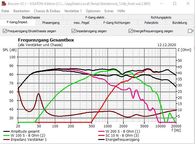

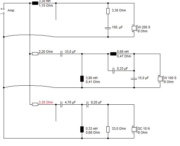

              Klar kann man das simulieren. Man sollte den selben Freqenzgang und Energiefrequenzgang wie in der Originalsimu erstellen.
              So schwer war das nicht.
              Wobei auch ich für die G20 stimme.

                  Ok, dann leg mal los:
                    • 1381
                    W200S+W100S+SC10N.BPJ
                    Bitte schön

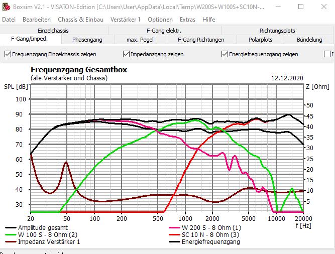

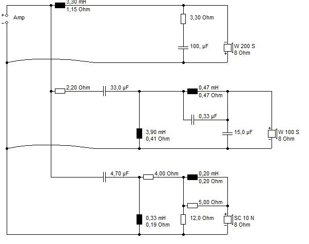

                      Jetzt habt ich doch meinen Ehrgeiz geweckt......
                      So geht es:
                        • 07.01.2003
                        • 28951
                        Verdammt, deine Version ist besser. 3. Ordnung war die Lösung....
