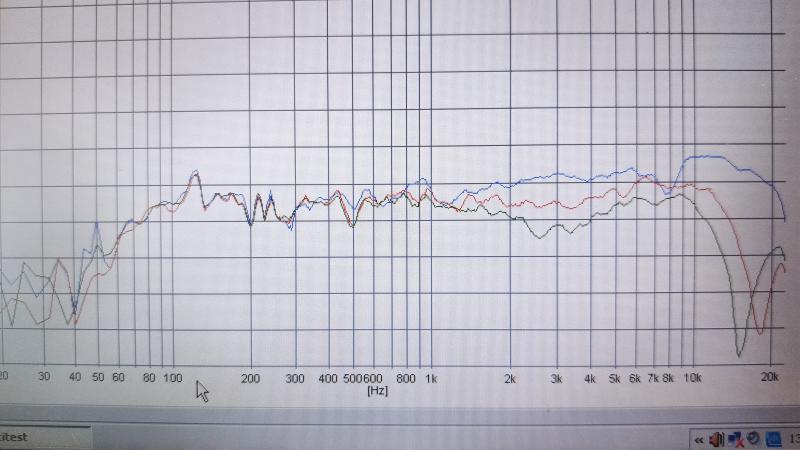

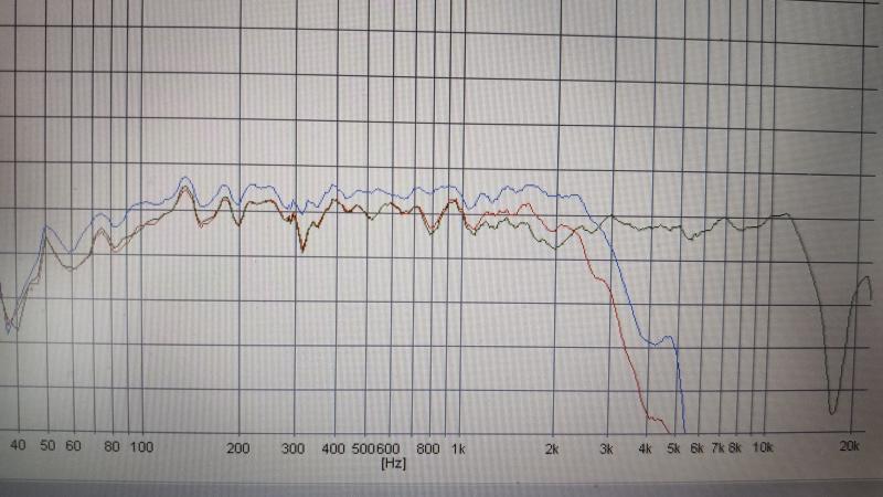

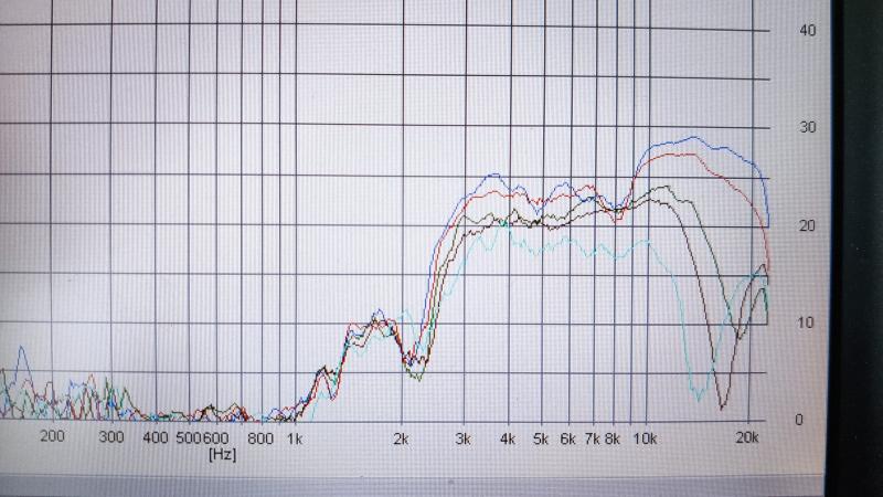

                Ich hoffe, ich nerve euch nicht mit meinen etwas hemdsärmeligen Basteleien.
                Mit meinen neuen Haltern habe ich jetzt 2 LS zum Testen. Habe mal ein paar Messungen unter Winkeln gemacht. Als "Schallwand" dient das mitgelieferte Moosgummi.
                Klicke auf die Grafik für eine vergrößerte Ansicht  Name: IMG_20210403_122946.jpg Ansichten: 0 Größe: 108,0 KB ID: 687567
                blau: 0°, rot: ca. 15°, grün: 30°, braun: 45° hellblau: 60°
                Klicke auf die Grafik für eine vergrößerte Ansicht  Name: IMG_20210404_090458.jpg Ansichten: 0 Größe: 60,1 KB ID: 687568
                Die Weiche ist diesmal aktiv mit miniDSP 2.7 kHz, LR 12dB/Oct. ohne sonstige Entzerrungen.
                Obwohl es auf Achse garnicht so gut aussieht, war der Klang unter ca. 30-45° wie aus einem Guss (Grüne Linie). Auf Achse wird man leider vom HT "angezwitschert"
                Klicke auf die Grafik für eine vergrößerte Ansicht  Name: IMG_20210404_091451.jpg Ansichten: 0 Größe: 53,1 KB ID: 687569
                Hat von euch schon mal jemand Messungen unter Winkeln von der original Why gemacht? Ich weiß ja sonst garnicht, wie hoch die Messlatte hängt...
                Gruß, Michael

                  #68
                  Du solltest es mal ohne das Moosgummi versuchen, so eine Situation war nicht vorgesehen und ist auch nicht so eingemeßen worden.
                  Eine "Schallwand" noch vor dem Trichter des W170S wird sicherlich einiges verändern.

                    #69
                    Ich habe das Moosgummi dran gemacht, weil ich wollte, daß der HT unten rum etwas lauter wird, so daß der FG insgesamt etwas ausgeglichener wird. Das sind ja nur Experimente.
