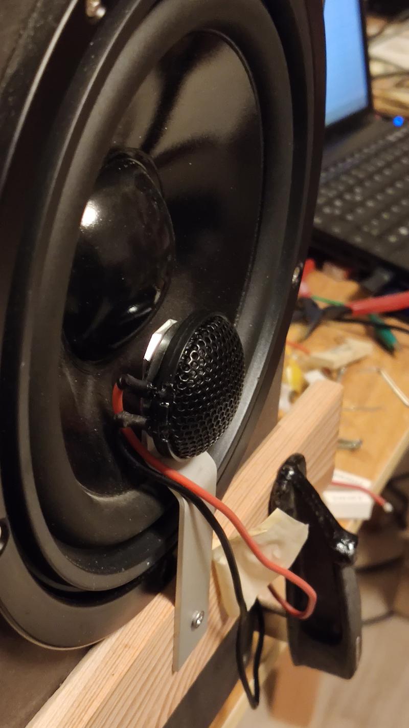

                            Ich habe jetzt einen Testaufbau mit dem Reckhorn-Hochtöner gemacht.
Ansichten: 637
Größe: 99,3 KB
                            Der Abstand zur Membrane ist etwas knapp.
Ansichten: 360
Größe: 55,4 KB
                            Leider habe ich den TT nur als 8 Ohm Variante hier. Der Hochtöner hat aber die Why original-Weichenschaltung. So klingt es zu scharf, aber der Übergang sieht ganz gut aus, finde ich. Mit nem DSP ließe sich der Hochtonbereich gut begradigen.
                            Die eine Box hat sich schon vielversprechend angehört. Morgen baue ich noch die zweite Box um.
                            PS: Was da bei 1 kHz los ist, weiß ich noch nicht.

                              Bei diesem Aufbau erzeugst du jede Menge Störungen durch Kanten, zB bei 1 kHz.
                                Was da los ist, ist folgendes: die Originalweiche passt halt nicht für den W170S-8 Ohm! Der TMT kriegt da einen Buckel und die Kalotte dann darüber zu wenig (durchgezogene Linie 8 Ohm, gestrichelt 4 Ohm). Ausserdem ist der 4-Öhmer insgesamt lauter und der Pegel des Reckhorn macht wohl auch eine Korrektur des Vorwiderstandes erforderlich ...
                                Klicke auf die Grafik für eine vergrößerte Ansicht  Name: IMG_0227.JPG Ansichten: 0 Größe: 28,5 KB ID: 687500 Klicke auf die Grafik für eine vergrößerte Ansicht  Name: iviewcapture_date_03_04_2021_time_08_12_04.jpg Ansichten: 0 Größe: 88,6 KB ID: 687501
                                Geometrisch sollte der Hochtöner sehr gut passen, von Kalotten"spitze" bis zur Anschraubebene ziemlich identisch zum SC4ND. Bei mir liegt auch schon ein Reckhorn vorbereitet rum, der - und der SC4ND - werden dann gelegentlich vor dem W170S gemessen (auf Achse und unter Winkeln !).
                                Ansonsten weiter "spielen", es gibt da mit Sicherheit eine Lösung!
                                P.S. Der Wal hat recht, das ganze natürlich auf der Original-Schallwand und frei stehend !
