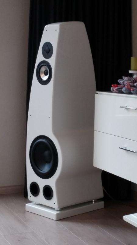

    Hallo an alle,
    Ich werde zuerst mich vorstellen. Ich bin Alex und ich wohne in den Niederlande. Vor einigen Monaten beendete ich den Aufbau meiner Lautsprecher.
    Ich habe Lautsprecher mit den Komponenten der CONGA gemacht. Komponenten der Weiche und die Lautsprecher sind alle von Visaton. Das Aussehen habe ich jedoch völlig verändert.
    Ich habe eine Showcase auf einem anderen Forum, wo ich eine Beschreibung gemacht habe. Leider ist es in Niederländisch, aber mit die viele Bilder gibt es einen guten Eindruck.
    http://forum.zelfbouwaudio.nl/viewto...p?f=59&t=20636

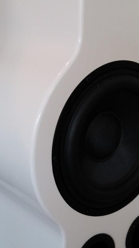

    Ich wollte die Lautsprecher ein Hochglanz-Finish geben. Deshalb beschloss ich die Lautsprecher in der Epoxy zu bringen. Auf diese Weise wird die Finish über etwa 2 Jahren noch immer gewährleistet.
    Die Beschichtung besteht aus 5 Schichten Hochglanzlack. Mit einer Rolle aufgetragen. Ich habe jede Schicht 1 Woche trocken lassen. Nach der letzten Schicht wartete ich einem Monat.
    Dann Schleifen mit Körnung 400,600,800,1000,1200 und 2000. 5 Schichten scheint viel, aber wenn man zu oft mit der Großen Körner auf eine Ecke geht, dann geht Mann einfach durch die Schichten.
    Danach polieren und siehe das Resultat.
    Ich bin sehr stolz auf meine Lautsprecher. Sie klinken einfach gut. Jeder Tag genießen wir noch immer davon.
