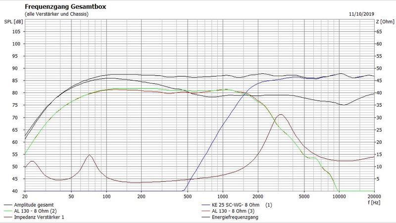

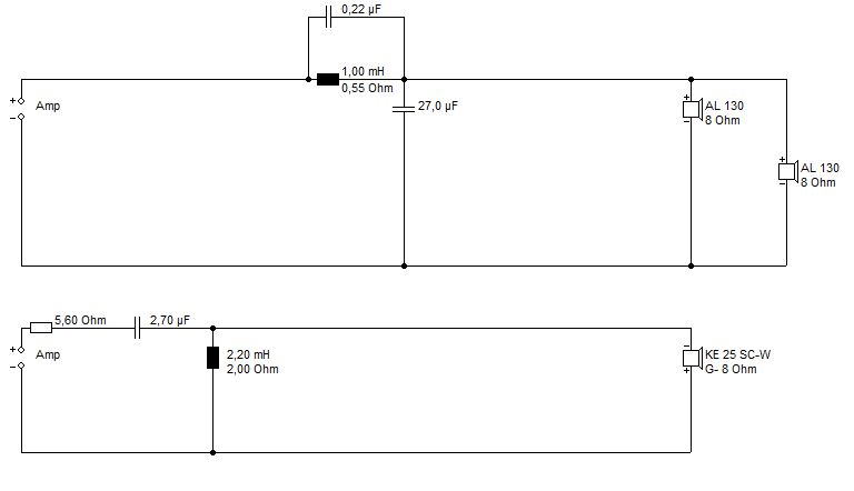

                Wenn es einfacher geht, ist es besser. Ich weiß nicht mehr, welche Weiche ich damals gestrickt habe, hatte das mal mit Pansen zusammen gemacht. Die Version, die ich gespeichert habe, ist im Bass nicht magerer als die neue. zeig doch mal meine Weiche bitte.
                  #158
                  hier walwal:
                    • 29022
                    #159

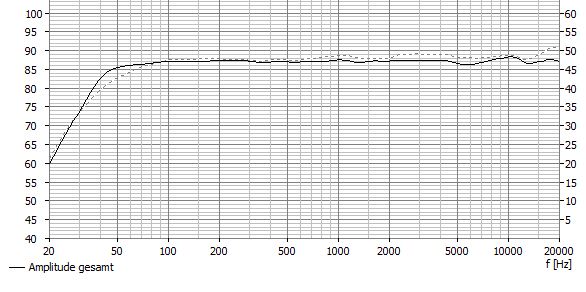

                    Ich sehe da keinen Bassmangel, es ist auch zu berücksichtigen, dass meine Simu mit 9, die andere mit 17 Liter ist. Wobei mit 17 L mehr Tiefass da ist, aber im Oberbass 1 dB fehlt bei mir. OK, das hört man.
                    Eine flacher abfallende Kurve passt besser zum Raum. Und mit Sub ist alles Paletti.
                      • 29022
                      #160
                      Man kann aber meine Weiche bassiger machen, dazu die Bassspule, den Vorwiderstand und C im HT-Zweig ändern.

                        12 db fuer die KE25 und verpolt
                        besserer efgang, bessere bündelung, einfacher
