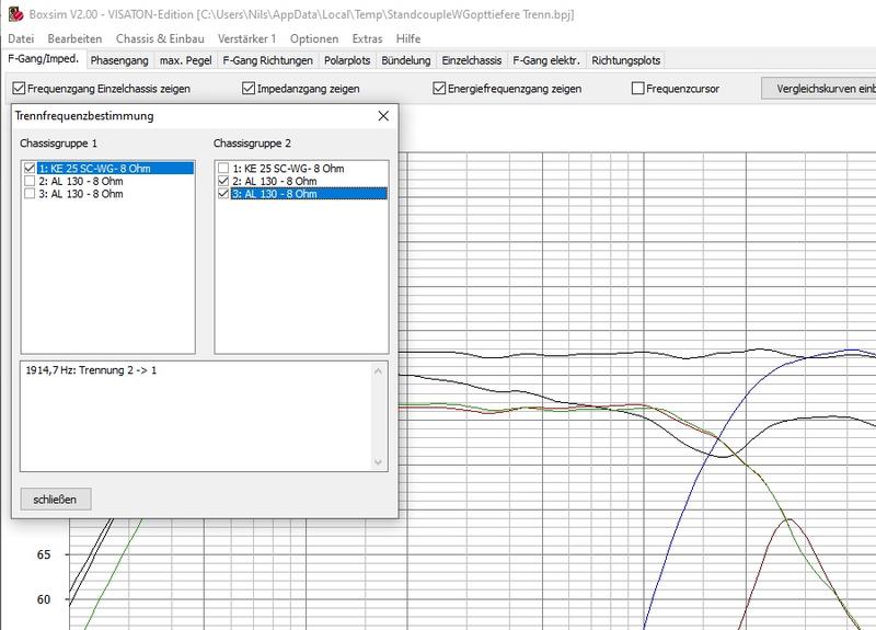

          Guten Morgen WALWAL,
          sieht nicht schlecht aus, aber Deine Weiche enthält wenig Standardwerte...
          Was hältst Du von dieser Simu? Bündelung etwas besser dafür einfache Bauteile ..?
            • 15.02.2012
            #200
            Die Bündelung ist nicht besser, der EGF genauso wenig. Du trennst bei 1914hz...
            Jürgen hat halt keine Normwerte eingetragen sondern noch die vom Optimierer drin...
            Edit: Eine Couplet ist das übrigens nicht, Die KE sitzt ganz oben im Gehäuse! Alos kein D'Appo...
            Zuletzt geändert von nlcarbon; 07.12.2019, 14:37.
                @nlcarbon wie kommst Du auf 1914hz? Ich komme auf ca. 1660hz?
                Ja, die Chassisanordnung ist wie bei einer Alto line II wie ich sie gerne aufbauen möchte, tauscht man den HT mit einem MT so ist simulativ fast keine Änderung zu erkennen.
                Anbei Vergleich meiner Weichen von opt 6 (gestrichelt) zu tiefere Trennung
                VG

                  Die Abstrahlung ist aber anders, wenn kein Dappo. Wenn die Phase da nicht stimmt, ist die Abstrahlung gekippt ...lobing genannt. Nachher schau ich mal am Pc, der läuft jetzt. Der alte hatte 10 Jahre auf dem Buckel. Brauchte 3 Minuten zum hochfahren, jetzt nur noch Sekunden Dank SSD.
                  So, jetzt kann ich wieder Trennung bei dir ist 1800.
                  Zuletzt geändert von walwal; 08.12.2019, 17:42.
                    • 15.02.2012
                    #204
                    Ich frage mich eher wie Ihr auf 1800 bzw. 1660hz kommt
                      • 29022
                      #205
                      Umpolen schafft Klarheit.
                      Oder du hebst die MT um 6 dB an, was man in der Simu nicht sieht..
