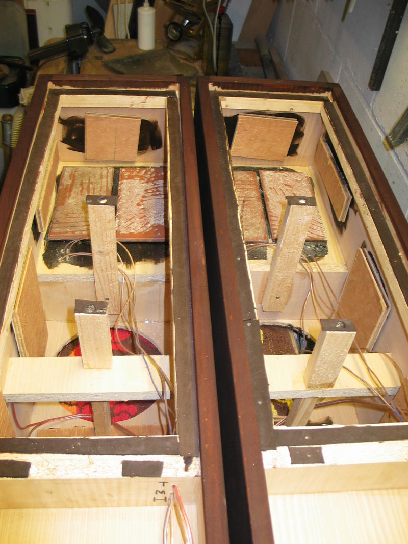

    MDF taugt nichts für Steben, ich nehme immer Bio-Holz.
    Und auch bei mir wird die Rückwand (wenn nicht verleimt) auf einen Rahmen verschraubt und mit Lederstreifen (oder ähnlichem) abgedichtet.
      Bioholz?
      ich dachte, alles Holz ist bio?
      Wächst in Bäumen, so mit Zellulose, Hemizellulose und Lignin.
        • 29022
        #108
        Wächst IN Bäumen oder ALS Bäume?
        Also gut: Naturholzleisten, könnten aber auch Leimholzleisten sein, jedenfalls nicht das flimsige Mehlzeug names MDF.
          • 5982
          #109
          Hauptsache Bio
          Soviel können die Bauern gar nicht herstellen, wie verkauft wird, ok, ist OT.
          Warum geht MDF nicht für Streben? Man muß es nur sperren, damit es nicht spaltet. Daher Dübel oder auf die Schnittflächen Konterplatten leimen, dann hält das auch. Oder gar Schraube durch den Dübel, siehe Möbelverbinder.

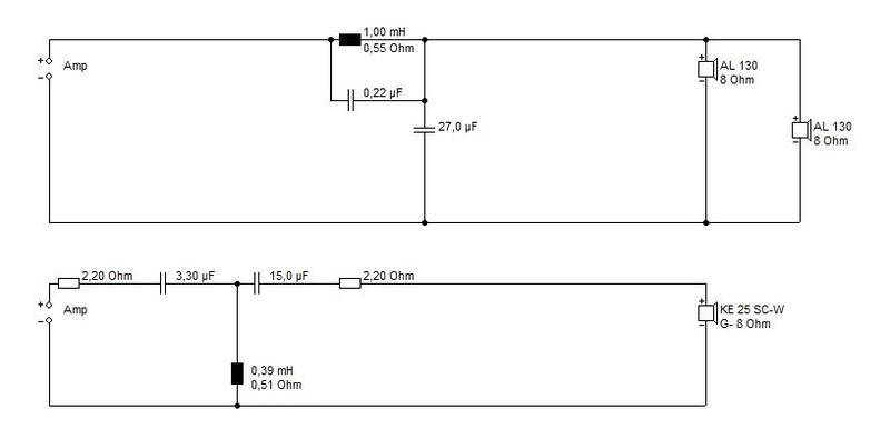

                • blaueelise
                  • 22.10.2012
                  • 550
                  #113
                  Ich kann Jörg nur zustimmen, wir haben sie bei Ihm gehört als auch bei mir.
                  Hoch und Mittelton schön abgestimmt, Bass ist wenig da.
                  Steht man auf und geht ausserhalb der Hochtonhöhe ist deutlich mehr Bass zu hören.
                  Der Lautsprecher hat starkes Potential.
                  Da ich selber in der Höhe begrenzt bin, schwebt mir ein Gedanke in Form Alto Line MKII Gehäuse vor mit der Bestückung.
                  Ich habe mal eine Simulation erstellt / angepasst.
                  Anbei Simu.
                  was haltet ihr davon?

                    #114
                    Alternativ habe ich mal drüber nachgedacht Studio 1 Weiche aufzubauen und mit diesem Lautsprecher zu testen, G25 liegen hier auch, wäre schnell mal gewechselt.

                            #118
                            Jürgen, DU lässt nach, keine Kritik zur Simulierten Weiche?
                              • 29022
                              #119
                              Sieht gut aus - das wolltest du doch hören.
                                #120
                                einfachere weiche fuer die KE25
                                die 0,39 mH ist eine mundorf-luftspule
                                und 0.22 uF und 27 uF statt 0.33 & 28 fuer die AL
