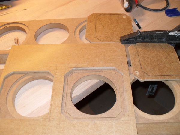

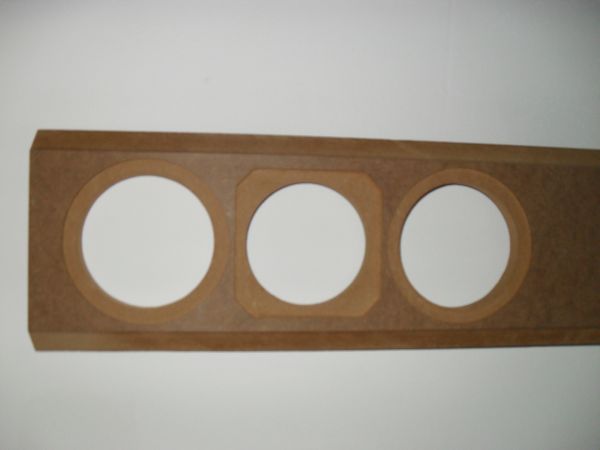

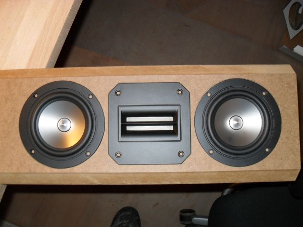

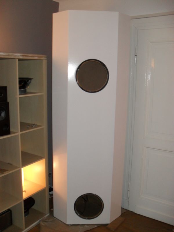

        Heute hab ich mich an die Fronten der Topas gewagt. Der MHT 12 sieht zwar geil aus. Aber bedarf einiges an Arbeit und der TI 100 ist für meinen Fräszirkel zu klein. Deshalb habe ich in die Bodenplatte meiner Oberfräse Löcher gebohrt und einfach eine Schraube mit 3 "M3 Muttern" als Mittelpunkt benutzt. Klappt prima. Und hier noch ein paar Bilder.
        Mit 3er Fräskopf und Schablone die Außenkontur gefräst. Danach Freihand das Material zwischen Loch und Außenkontur entfernt.
        Hier noch ein Bild mit reingelegten Chassis.

          die fräsungen sehen super aus, vor allem an den nicht spitzen ecken des mht12 sind schon einige gescheitert, weil zu spitz oder zu rund. gratuliere. tu die einfräsungen am schluss noch schwarz anmalen, dann sieht es edler aus. für die schrauben mit halben mass vorbohren sonst brechen die ab.
          wie machst du das finish ? lack leder latex ? ich frag weil für furnier ises jetz zu spät.

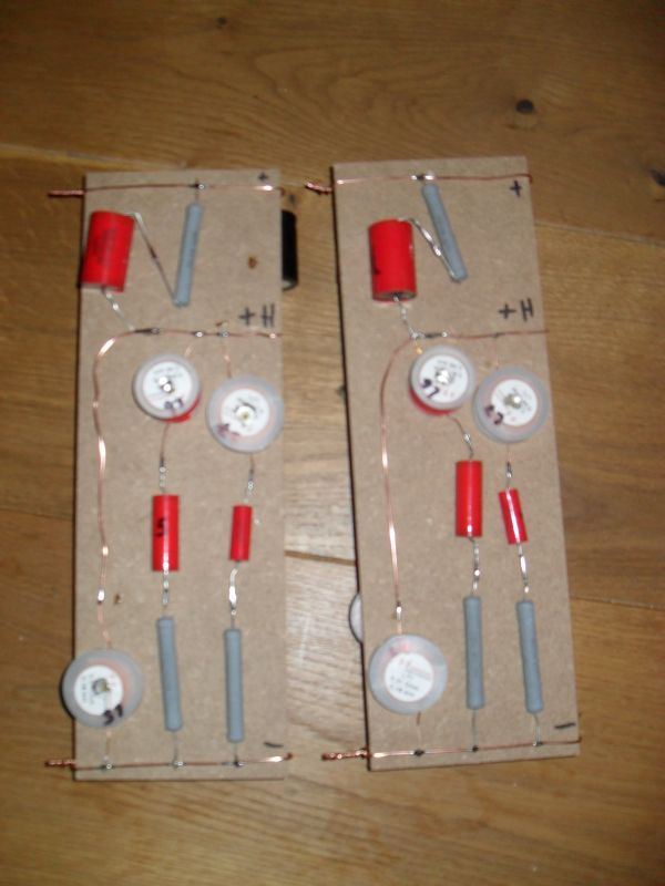

                          hier noch ein paar Bilder vom Fortschritt. Leider muss ich momentan viel arbeiten. Deshalb geht es gerade nur schleppend voran. Die drei Weichen der Topas sind fertig gelötet.
                          Weiche Topas Frontseite
                          Weiche Topas Rückseite
                          Die Boxen sind fertig verleimt und in anfängen verspachtelt. Hier war ich leider etwas "fotofaul". Bild reich ich nach. Das ganze habe ich auch kurzzeitig probe gehört. Ohne irgendwelche Einstellungen am Receiver vor zu nehmen. Mir fällt nur ein Wort dazu ein, gigantisch . Ich wollt die Chassis gar nicht mehr raus bauen

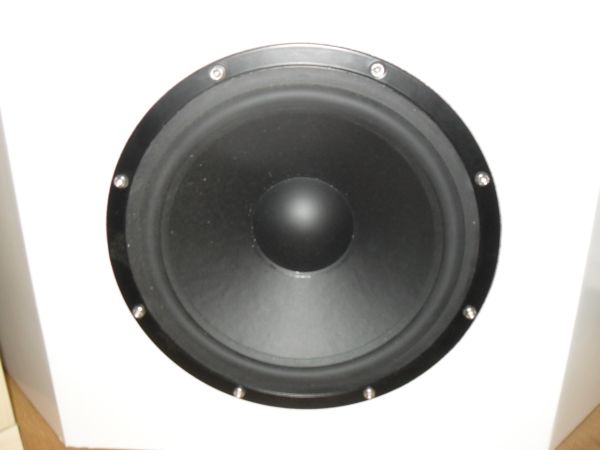

                            also mien erster eindruck von der weissen lackierung:
                            so sieht er irgendwie schlanker aus.
                            gute idee.
                            ist noch das dichtband dran ? ich glaube da seh ich doch en schwarzen rand.
                            vielleicht hat dir ja jemand anderer per pn geschrieben dass es unsinn ist, dass ich schrieb, ein dichtband sei falsch.
                            gibt ja auch vollprofis, die das ganz gross zeigen, so ein dichtband.
                            also ganz öffentlich die erklärung: auch wenn das chassis (viel zu fest, auch das is falsch) angezogen wird, bleibt immernoch der eingequetschte schaumstoff als elastische verbindung, was in ungünstigen fall zu gegenphasigem schwingen des ganzen korbes führt. gewünscht ist es ja als bitumensandwich, so eine zäh schwingende masse. überhaupt is des die allereinzige ausnahme dass an ner box was schwingen soll, das sich nich "bewegte masse" nennt.
                            ich bin mir sicher dass visaton dies bestätigen wird/kann.
                            genau deshalb liegt bei jedem boxenbausatz auch eine rolle lautsprecherdichtband bei.

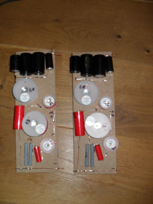

                            zu den weichen sei zu sagen dass die sicher richtig sind
                            und auch perfekt funktionieren,
                            solange da nich laut aufdrehst.
                            also ich sage es kann so bleiben, es is gar nich einfach, ein layout in eine reale schaltung umzudenken.
                            die lötstellen scheinen gut.
                            und wenn du sagst -gigantisch- dann ist dir meine freude gewiss, ich erinnere mich gerne als ich miene b170 zum ersten mal gehört habe so ein weichenbau is was dolles.
                            aber der vollprofi wird sagen:
                            bei hohen lautstärken kann sich die induktionen der grossen spulen auf der rückseite in die zarten hochtönerspulen vorderseitig einstreuen und massiv verzerren.
                            überhaupt sollen spulen gar nicht aufeinander gepackt werden, auch nicht wenn ein stück holz dazwischen ist.
                            die teile sollten mechanisch befestigt werden. heissleim geht, kabelbinder sind optimal. die spulne auf gar kienen fall mit eisenschrauben befestigen.
                            entweder ebenfalls heislleim/kabelbinder oder messingschrauben. als "unterlegscheibe" ein stücken dünnes sperrholz, zb mit ner kleinen lochsäge/bohrmaschine.
                            also, wenn du magst, und kannst, und jetz nich sauer auf mich bist, machs nochma neu.

                              Danke für die Tips. Das Dichtband hatte ich schon entfernt. Habe die Fläche schwarz lackiert, damit man nicht am Rand vom Chassis auf das MDF gucken kann. Gebe zu das ich mit dem schwarz etwas übertrieben habe.
                              Sauer auf keinen Fall, eher dankbar! Genau so muss es sein, ich will es ja perfekt haben
                              Für die Weiche besorge ich mir dann noch ein etwas größeres Stück Holz und löt einige Teile nochmal um.

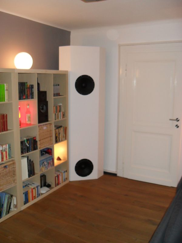

                              Der Sub ist fertig
