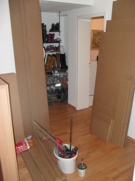

      Als ich den Haufen beim Holzhändler gesehen habe, war ich auch etwas geschockt. Aber auch nur, weil ich schon an die oberste Etage Zuhause denken musste.

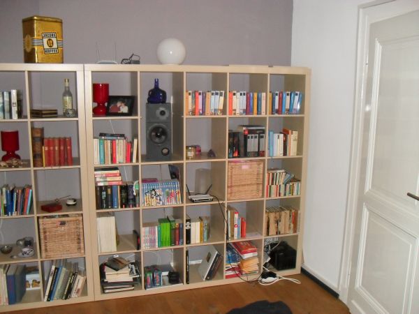

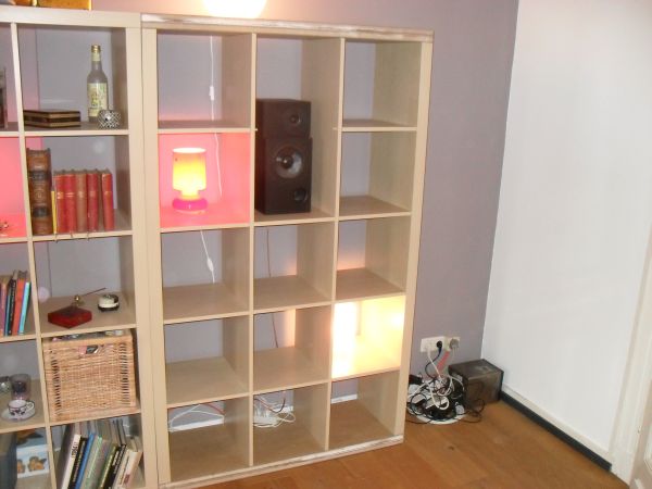

      Zuerst wurde das Regal fertig gestellt.
      Leider war die DC-fix-Folie (Birkennachbildung), die ich im Baumarkt kaufte, von der Farbe deutlich heller, als die Birkennachbildung von IKEA. Deshalb habe ich sie direkt abgelassen. Wenn hier jemand eine Adresse für "IKEA"-Birkennachbildung kennt, bitte melden. Den Subwoofer müsste ich auch noch damit tapezieren.

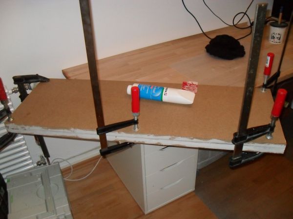

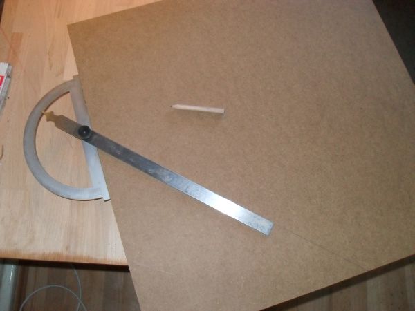

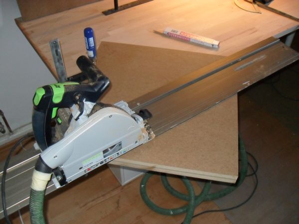

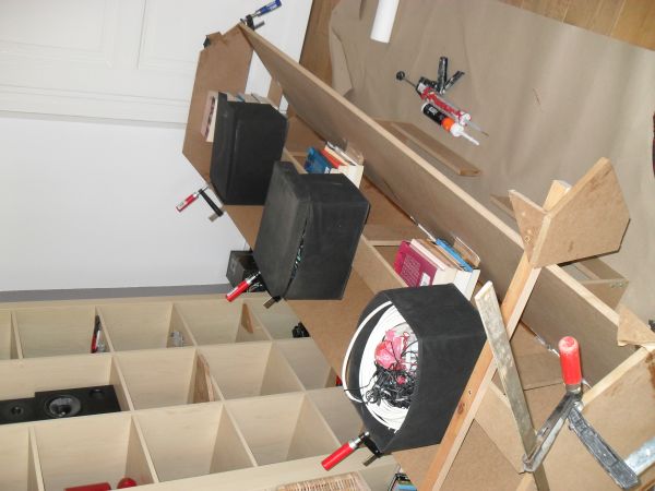

      Nachdem das Regal nicht mehr im Weg lag, konnte ich mit dem Subwoofer anfangen. Alle Platten bestellte ich 2mm größer als benötigt. Dies war auch genau richtig. Denn der Mann an der Säge war leider kein Virtuose.
      Jetzt konnten die benötigten Platten paarweise nachgeschnitten werden.
      Das Leimen dieses Ungetüms hatte ich mir etwas einfacher vorgestellt. Das nächstemal würde ich vorbohren und mit Schrauben und Leim arbeiten oder jemanden anrufen, der hilft.
        Der einzige Tip, denn ich Dir im Moment geben kann, ist der, dass Du ja jetzt einen von den übrig gebliebenen Regalböden als Muster mit in die Baumärkte nehmen kannst.
          Hatte ich, aber eingepackt und hinter der Folie sah es irgendwie ähnlicher aus. Leider gibt es in Aachen keinen mir bekannten Baumarkt der Birken-Funier führt. Saß eben 30 Minuten am Telefon.

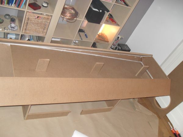

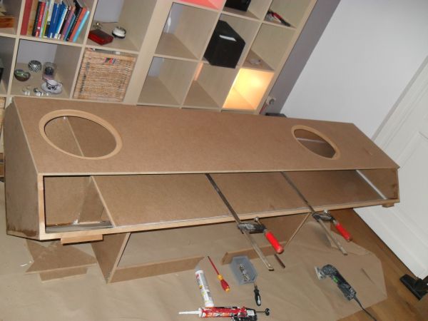

              Bautag 3:
              Der Morgen fing erst einmal mit einem kleinen Schock an. Der gekaufte Baukleber hielt nicht befriedigend. Deshalb habe ich erst einmal alle 10mm eine Schraube gesetzt und mit dem Rest nochmal sicherheitshalber nachgedichtet. Danach ab zum Bauhaus und anderen Kleber besorgt.
              Dann alle Verstrebungen geschnitten.
              Alles eingeklebt.
              Danach den Zwischenboden und die Seitenwände geschnitten.
              Zwischenboden aufgelegt, passt perfekt
              Naja, wenn ich ehrlich bin musste ich noch 15 Minuten an den minimal zu langen Querstreben feilen

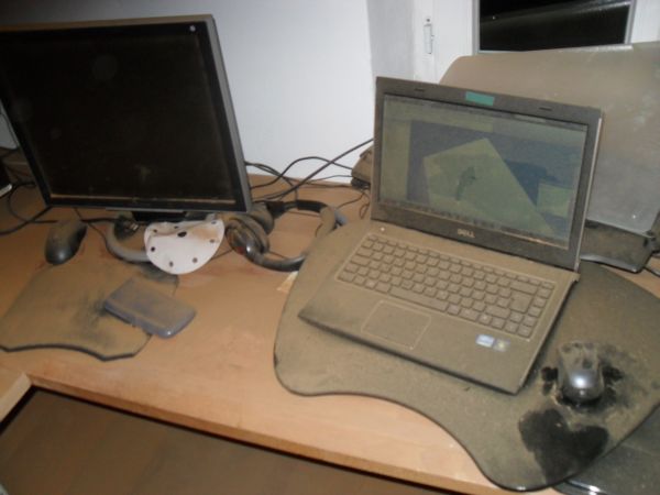

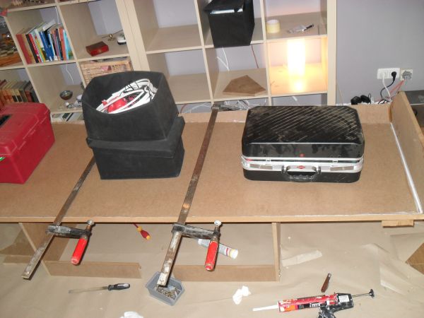

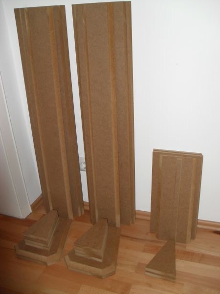

                heute habe ich die Trennplatte eingeklebt und die Löcher für die Chassis in die Frontplatte gefräst.
                Den Rest des Tages hab ich in meinem Zimmer verbracht und habe MDF-Staub eingeatmet. So sieht jetzt der ganze Raum aus
                und das ist das Resultat. Alle Platten für die Topas bis auf die Ausfräsungen für die Chassis sind fertig.

                  Du fräst wirklich in der Wohnung? Respekt. Da würde sich ein guter Industriestaubsauger aber dringend empfehlen.
                  Wenn Du morgen Pause machst, könntest Du ja saugen

                    Das arme notebook

                      dein notebook hat jetz richtich schön dreck eingesaugt,
                      da sind die kühlrippen zu.
                        Den habe ich. Beim Fräsen funktioniert der auch super. Beim sägen wie man sieht nicht
                        Das wurde zwischenzeitlich immer wieder freigesaugt.

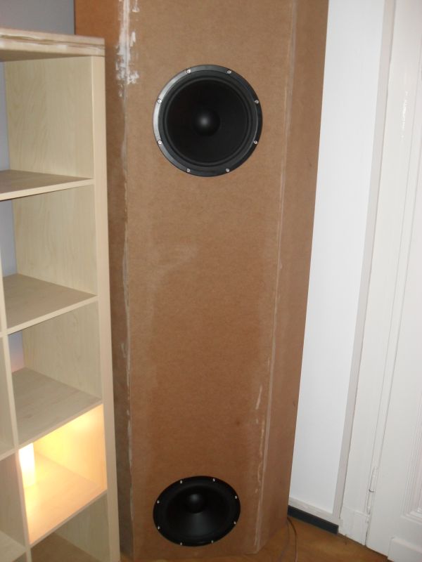

                        Weiter gehts. Gestern sind nämlich dann doch schon die Chassis gekommen, weshalb der Bau dann natürlich schnell beendet werden musste

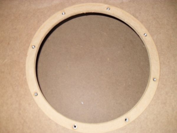

                        Die Löcher habe ich erst durch die Chassis angebohrt, anschließend aufgebohrt und Einschraubmuttern eingesetzt. Bei den Chassis waren komischerweise keine Dichtung dabei, deshalb habe ich auf die Rückseite der Chassis Fensterdichtungsband geklebt.

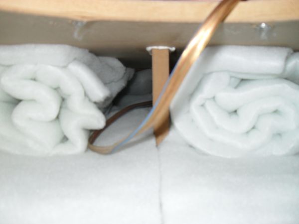

                        Da sind jetzt 14 Beutel Poliesterwolle drin. Wie man sieht ging sie mir unten im Kanal trotzdem aus.

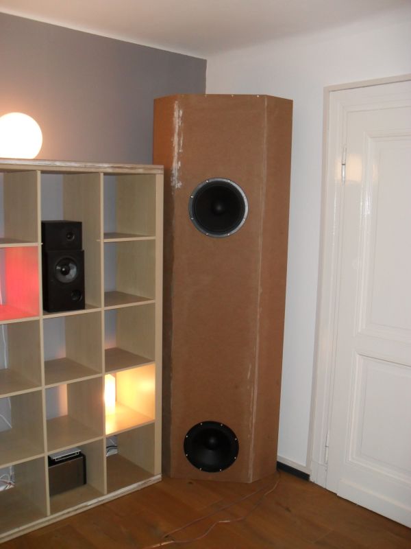

                        So sieht das gute Stück jetzt aus. Wenn die Tür offen steht, was bei uns der Normalzustand ist, sieht man die Box bis auf die obere Kante nicht mehr. Genau wie Frau das gerne mag und wenn ein Film an- und die Tür zugemacht wird, ist das so wie ich es gerne mag
                        Wo wir auch schon beim ersten Hörein!druck! wären:
                        Bei tiefen Frequenzen (bis 60Hz) gefällt mir das Ding richtig gut. Kein dröhnen, nur richtig tiefer/satter Bass. Ich denke dafür ist das Ding ja auch konzipiert worden. Über 60 Hz gefällt mir das ganze nicht mehr so gut. Es dröhnt wie "sau". Wo wir jetzt auch bei meinem Problem wären. Vielleicht kann mir da ja einer von euch helfen.
                        Ich würde gerne aus oben beschriebenem Grund meine alten Subs weiterhin nutzen. In meiner Vorstellung würde ich das Tiefbassmonster bei 60Hz trennen. Die beiden Subs auf der Frontseite von 60 - 200Hz spielen lassen und die Topas ab 200 Hz. Vorhandenes Equipment wäre ein Receiver Onkyo 805, Frequenzweiche Beringer cx2310, Endstufe Fame A-400 II. Jetzt stellt sich mir nur die Frage, wie ich dies am besten realisiere. Bei der Suche im Netz bin ich über die Beringer 4 Kanal DSP Endstufe (iNUKE NU4-6000) gestoßen. Damit könnte ich, wenn ich alles richtig verstanden habe, den Frontkanal aufsplitten und direkt die Subs mit ansteuern. Der Aufbau sähe dann wie folgt aus.
                        Subout des Receivers -> cx2310 (60 Hz) -> Fame -> Sub MK II.
                        Front R/L des Receivers -> iNUKE NU4-6000 -> Topas + Subs
                        Wäre dies eine sinnvolle Lösung? Oder habt Ihr bessere Alternativen?
