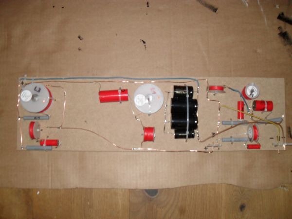

      Toller Thread über Spulen. Bei mir stimmt ja dann keine einziger Wert Die Tage löte ich die Weiche 100%tig neu . Aber trotzdem klang das Ding unheimlich gut

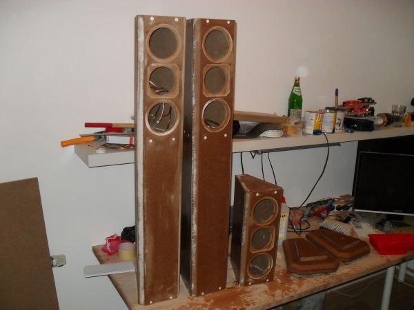

      So gerade habe ich nochmal geschliffen und mit Tiefengrund überpinselt. Noch einmal spachteln, schleifen, tiefengrund, schleifen, dann kann entlich lackiert werden.

        danke freut mich. du must ja jetz nich gleich alles weg werfen, und wenn irgend eine spule en bissle anders is reist es das nich raus, da kommen noch tausend andere variablen dazu.
        aber es stimmt scho, eine gute anordnung kann bei grosser lautstärke ne verbesserung sein.
        die gehäuse werden der hammer,
        an den aufwand habe ich mich bisher noch nich ran getraut,
        ich hab angst dass ich dellen rein schleif; echt, da bin ich nich begabt oder hab einafch ein schlechtes augenmass.

          Kleines Update:
          Weiche Rev. 2
          Ich hoffe da passt jetzt alles.

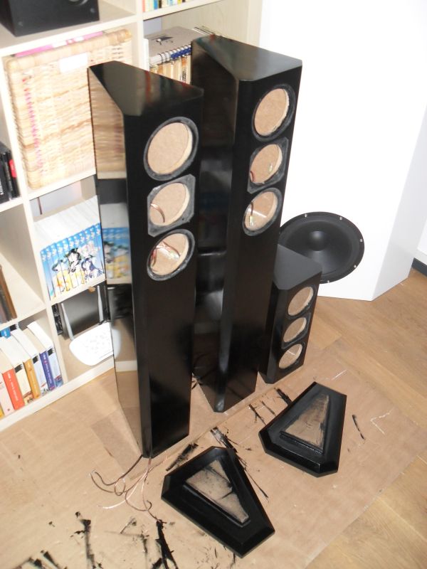

          Gehäuse nach der dritten Lackschicht
          Morgen kommen die Chassis rein und dann mach ich mindestens 2 Wochen Baustop.

            der mann miter meter weiche.

            heftig, im lack sieht man nicht eine delle.
            die form kommt auch gut rüber.
