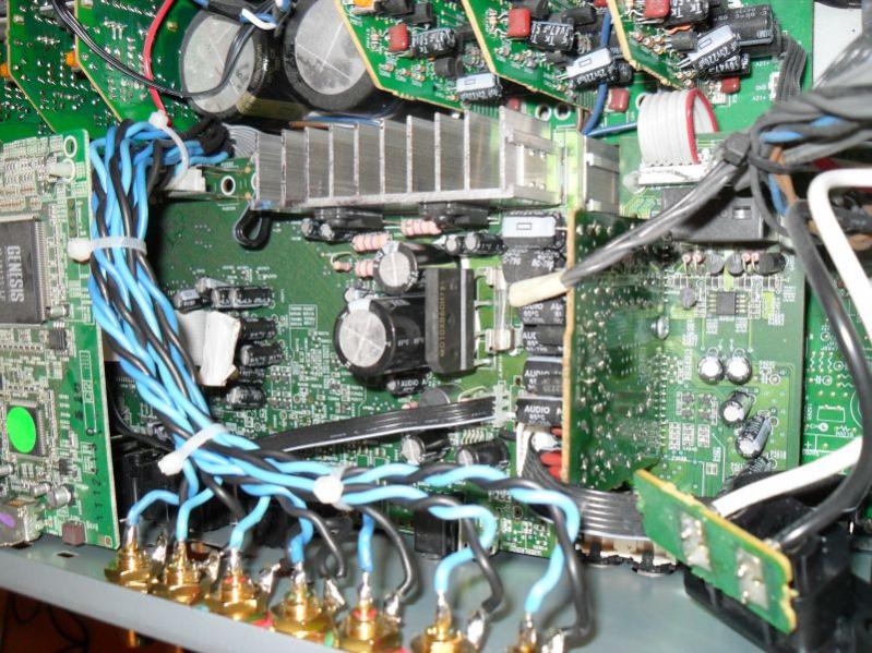

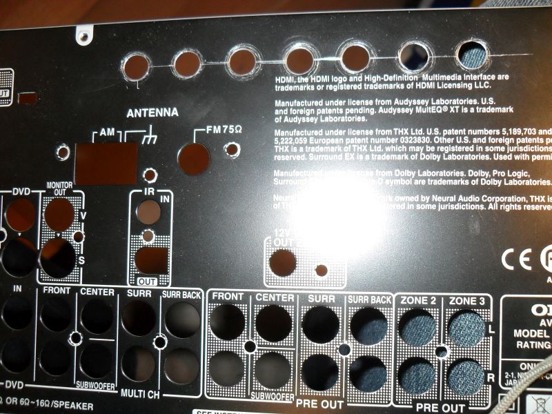

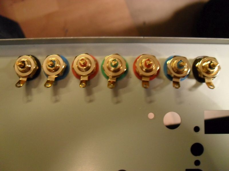

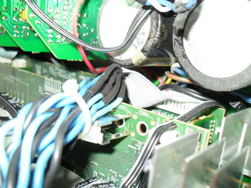

                  ich hatte die Tage meinen alten Receiver zur Endstufe umgebaut. (Umbauanleitung gab es im Nubertforum). Hier ein paar Bilder zu meinem Umbau.
                  Nachdem ich jetzt eine kostenlose Endstufe zur Verfügung hatte konnte ich meine Lautsprecher aktivieren. Also Weiche raus und MiniDSP zwischen Receiver und Endstufen.
                  Resultat: Das ganze ist unbrauchbar. Mit angeschlossener DSP ist ein Rauschen aus den MHT Hochtönern noch aus 3-4 Metern zu hören. Wenn ich die DSP von der Endstufe trenne, ist das Rauschen nur noch mit dem Ohr am Hochtöner zu hören (bringt mir nur nichts).
