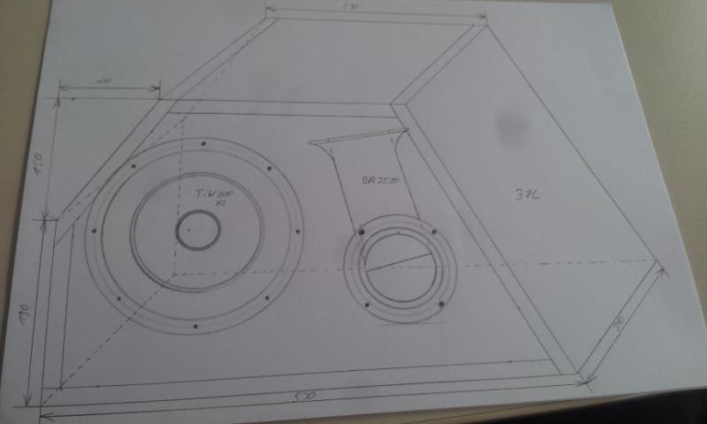

    Moin... ich bin am ueberlegen nen neuen sub fuers auto zu bauen... hab da noch den tiw 200xs in 39l.mit br 25, 50 im schlafzimmer stehen...
    Nun ist die frage welches volumen und br passt am besten... fuer ordentlichen tiefgang usw...
    Ok mein solo x 10zoll in 63l drueckt knapp 140db mit einer spule... aber so fuer normales musik hoeren sollten 120reichen.. ist das moeglich?

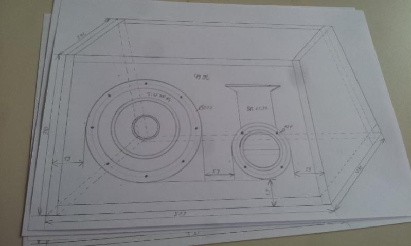

    So.... 2 vorschlaege.
    1. Ist wie mein jetziger sub... nur kleiner im volumen... 39l mit br 25, 50
    2. Ist eine standart form 50l mit br 25, 50
    Die 2te idee ist tiefer abgestimmt und staerker oder?

        Im Auto haben sich zwei TIW200XS in geschlossenem Gehäuse (Reserveradmulde) bewährt. Das muss für ordentlichen Tiefgang dann mit einem DSP entzerrt werden. Hat ein Freund von mir so gemacht, klingt absolut überzeugend.

            Da sind die bilder.. das letzte ist der mommentane zustand.... so auch die erste zeichnung....dann ist es besser vorstellbar

              also ich hatte eben meinen sub drin.. T20.39 hmmm... da passiert ja ganix..!!! im WOhnzimmer geht der ganz gut... im Auto nicht weshalb?

                Du wirfst einen HiFi-Subwoofer ins Auto und wunderst dich
                das da nix geht?
                Ein paar Tipps stehen ja schon weiter unten.
                      das da nix geht?
                      Hört sich komisch an, ist aber so, Car-Subs scheinen anders abgestimmt zu sein, diejenigen welche die im Auto ordentlich drückten und Tiefgang brachten hörten sich im Zimmer eigentlich nur noch wummernd an. Umgekehrt ein HiFi-Sub brachte im Auto recht wenig Bassleistung, mit dem Chassis an sich hat das wenig zu tun, Mr.Woofa z.B. weis da sicher mehr.

                        So ein Woofer hat es im Kofferraum nicht leicht
                        • Er steht gewissermaßen in einer Druckkammer, die ihn zumindest etwas verstimmt. Die Grenzflächen sind sehr nah unb beeinflussen so die akustische Impedanz stärker als in der typischen Wohnraumsituation.
                        • Zwischen Woofer und Ohr befinden sich Rückbank und Hutboden (Kofferraumabdeckun) als akustische Widerstände.
                        • Der Woofer muss gegen den Motor und Fahrwerksgerumpel anbrüllen.
                        Im Stand bei abgestelltem Motor mag ein neutraler Klang im Auto halbwegs passen. Doch schon bei laufendem Motor scheint es, als seien die Bässe unterwegs verloren gegangen. Ideal im Auto ist ein Frequenzgang, der von den Tiefen zu den Höhen gleichmäßig abfällt. Es gibt sogar Autoradios, die in Abhängigkeit zum Fahrgeräusch oder der Geschwindigkeit mittlere und tiefe Frequenzen anheben.
                        Edit: Ich kann übrigens von meinem Auto sagen, dass es auf der Autobahn einen spezifischen Lärm erzeugt, der es schwer macht, bestimmte Töne korrekt zu hören, das zerreißt manche Melodien förmlich. So kann es sinnvoll sein, eine zweite Equalizerkurve zu speichern. Auch das ist bei manchen Autoradios möglich.

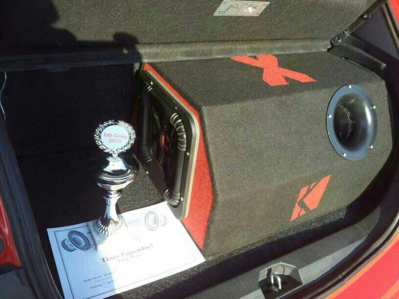

                          Ja kann meins... auch einmessen geht.. isn grosses Doppeldin Pioneer.... das hat schon viel gebracht... ich meine vom Bass her geht echt viel.. aber auch die Lautsprecher passen...
                          Hab nen Corsa D GSI/OPC unterm doppelten Ladeboden eine Gelbaterie und Verteiler. Einen Monoblock mit 1600RMS(1Ohm) und eine 4Kanal mit je 200RMS (4Ohm)
                          Boxen sind kompl. getauscht.... vorne 2wege Komposystem mit 16.5er vonr unterm Amaturenbrett Original gegen 2 Hochtöner getauscht... hinten 2 13er Koaxial und Hutablage 2 Hochtöner.. dazu der Sub diese hat allerdings 45 Kg trotz leichtbau.... der 25er Leistet 2x 1250RMS und schafft auf einer Wicklung an 1000 Watt RMS 138,7db.
                          Das ist mir
                          A. Alles zu schwer und
                          B. hab ich den Bass am Radio eh meist auf -20db stehen da sonst zuviel Bass vorhanden ist.... obwohl ich vom Hochton und Mittelton mithalten kann ist es bei NORMALEN Lautstärken Bassübertönt...
                          Das mit den Resonanzen Fahrgeräuschen etc ist richtig.. man muss ja nur mal bei Offenemfenster richtung 100Kmh fahren.... dann ist der Bass schonmal irgendwie normal.. xd
