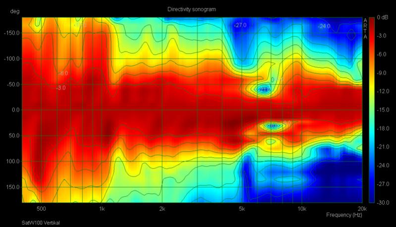

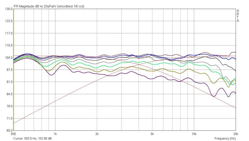

    Bei uns in Hallein herrscht richtiges Frühlingswetter
    Saukalt, Regenschauer und was man sonst noch so gerne hat.
    Deshalb gibt es ein paar Winkelmessungen der Satelliten.
    Unter Winkel gibt es zwar einige kleine Überhöhungen
    (4000 Hz, Trennfrequenz) insgesamt finde ich die Sache
    aber gar nicht so schlecht.
    Ganz frech gesagt kann das so manche WG-Lösung nicht viel besser.
    Was meinen die Fachleute dazu?
    Grüße Bernd
      nicht so ernst nehmen, mir gehts hier ziemlich auf den sack
      das kann ja garnicht sein, nach der feldtheorie, insbesondere nach dem raum und zeitkontinuum, werden wellen gebrochen und nicht gekrümmt, ... diese gebrochenen wellen überfluten den raum nicht mit energie sondern mit einer heißen klangleistung, ... die suboptimale wellentheorie sagt voraus dass streikwellen aus den waveguides in jedem fall schneller am ohr sind und somit knackiger klingen als ohne waveguides, ... ihr habt doch alle keine ahnung, physik haben wir doch alle in der schule gehabt und im studium bekommt man so etwas auch eingeprügelt, ... es geht nur noch ohne waveguides, das habe ich doch jetzt bewiesen.
      so jetzt aber im ernst: das sieht wirklich nicht schlecht aus, ... beim letzten treffen in karlsruhe haben markus und stefan bewiesen dass man mit wenig geldeinsatz was richtig gutes machen kann. du hast ebenfalls ein gutes beispiel hier, ... hut ab.

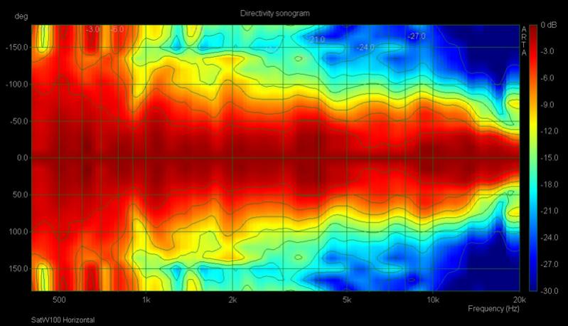

              Nach meiner Meinung gar nicht sooo schlecht für einen
              ganz normalen 2Weger mit günstiger Bestückung und ohne
              irgendwelche Fasen oder sonstigen akustisch wirksamen
              Schnick-Schnack:
              Sonogramme Horizontal und Vertikal.
              Grüße Bernd

                hallo bernd, du gibst uns hier wirklich ein Rätsel. Und zwar, warum ist dieser konventionell aufgebaute Zweiweger im Sonogramm so erfolgreich, zumindest horizontal.
                Ist die Antwort in dem Gitter begründet was wirkt wie ein akustischer Filter. Könnte ich mir schon vorstellen, denn bei der KE25 ist ja auch so ein durchsichtiges Blättchen unter dem Gitter, was wohl einiges im Sonogramm ändert oder verbessert.
                  #53
                  Richtig gewählte Trennfrequenz im Verhältnis zur Chassisgröße und Schallwandbreite…
                  • lanime

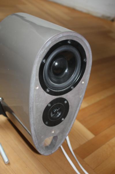

                    Hallo Timo,
                    zur Aufschlauung kann ich noch ein Foto beitragen:
                    Das Ei ohne Abdeckung. Nix Besonderes und trotzdem nicht
                    ganz konventionell. Auf den ersten Blick eigentlich alles
                    falsch, liegt schräg und unmotiviert auf dem Boden (schaut
                    total cool aus!!), Hochtöner und Ohrhöhe haben überhaupt nichts
                    gemeinsames und das Gehäuse um den TT zu schmal, dafür aber beim
                    HT zu breit.
                    Keiner würde sagen:"Kannst du ohne Bedenken bauen."
                    Trotzdem, nach viel Abstimmungsarbeit und einigen verschiedenen
                    Filterflanken passt das gut. Eigentlich sehr gut.
                    Die Zwerge zaubern jetzt eine so stabile Stereoabbildung auf
                    meinen Hörplatz das es eigentlich eine Frechheit gegenüber
                    der "vernünftig" aufgestellten ExtremO ist. Vom möglichen Pegel
                    natürlich abgesehen ist der Unterschied marginal.
                    Solltest Du bei nächster Gelegenheit mal anhören,
                    bin schon auf dein Urteil gespannt.
                    Eine Vergleichsmessung mit/ohne Gitter steht noch aus.
                    Grüße Bernd

                      ...Solltest Du bei nächster Gelegenheit mal anhören,
                      am 15 mai bin ich in der nähe. freu mich drauf. besonders auf den schönen SUB
                      achso, ich wollte noch fragen wie du es bauraumtechnisch machst, dass du dies mit dem Hypex betreibst, passt das modul hinten rein?
