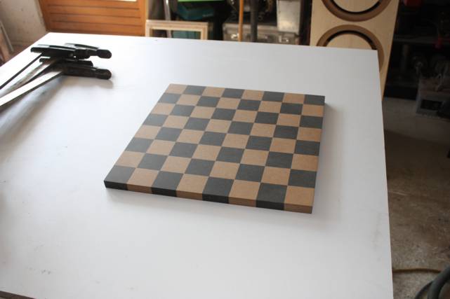

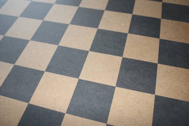

    Wiedermal war eine Aufräumaktion im Keller fällig.
    Dabei sind eine Menge schwarzer MDF-Streifen in unbrauchbaren
    Größen aufgetaucht, sie auf den Müll zu werfen war mir aber dann
    doch zu schade.
    Das ist jetzt daraus entstanden:
    Ein Subwoofergehäuse für einen TIW200XS, ca. 50Liter,
    BR Abstimmung auf 28 Hz, angetrieben mit einem DS2.0 Hypexmodul.
    Läuft im Test schon recht vielversprechend - schleifen und lackieren
    folgt am Wochenende.

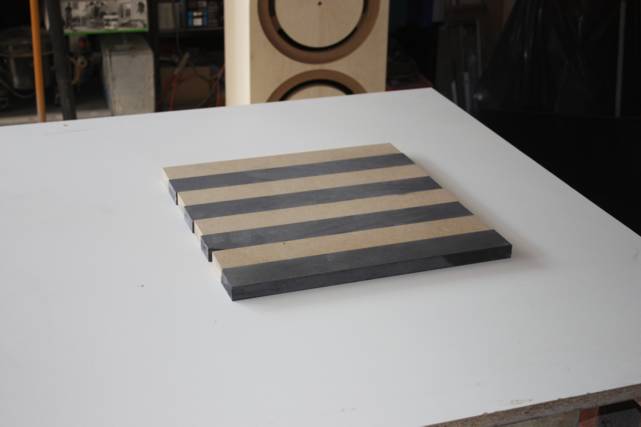

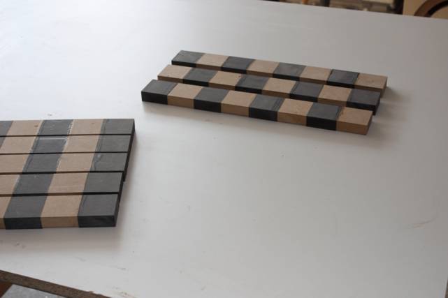

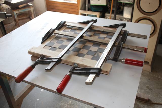

    Ein paar Bilder noch von der Entstehung:

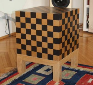

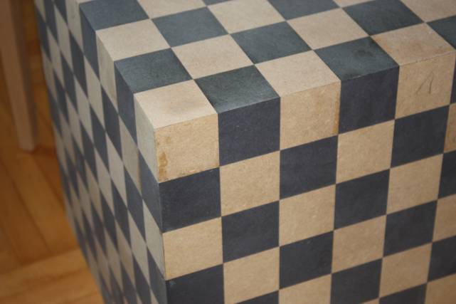

        Einmal lackiert, mit Fußgestell schaut er jetzt so aus:

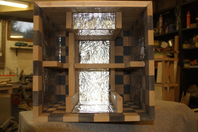

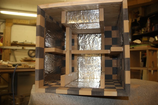

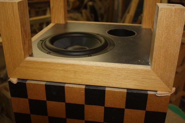

                    Super gemacht! Hast du auch ein Foto von der Unterseite?
                    • lanime
                      • 03.11.2010
                      • 789
                      So, jetzt noch das Innenleben und von unten...

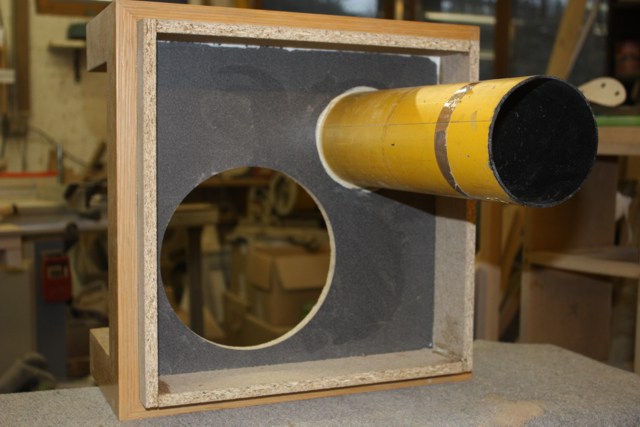

                        auch von mir ein beifall. ich baue bald die bijou170 fertig, da brauch ich auch en sub. sowas stelle ich mir auch vor. allerdings die billigere vvariante mit am80 oder so.
                        edit: das folgende ist unsinn, ganz oben sthet schon 28 hertz. hab ich überlesen, sorry.
                        wie hast du abgestimmt, wie lange ist das rohr ?
                        http://www.visaton.de/de/chassis_zub...iw200xs_8.html
                        50 l/Bassreflex BR 25.50 31 Hz
                        http://www.visaton.de/de/chassis_zub...r/br25_50.html
                        Zuletzt geändert von Anselmo; 06.04.2013, 21:07.
                        hier.

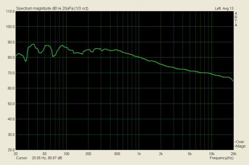

                            So, nach etwas Einspielzeit beginnt der Kampf mit den
                            Raummoden......
                            Hörplatzmessung Sub + ExtremOs.
                            Zugegeben: Mit dem Maxpegel der Tops tut sich das Wooferlein schwer,
                            aber ich bin total erstaunt wieweit er da mitgeht.
                            Absolut empfehlenswertes Teil.
                            Bernd
                              • 10761
                              Bernd, kannst du uns aufschlauen, wie tief der Sub abgestimmt ist (Innen-Volumen und BR-Rohr-Dimension und Länge) . Ich würde mal nachsimulieren was der Treiber denn für Maxpegel bringt. Alternativ Messen, nur würde ich ganz gerne auch den Membranhub dazu wissen.
                              Der TIW kann schon einiges wenn er richtig abgestimmt ist. Ich tue mich beim TIW200 nur schwer, wenn er zu viel Volumen in BR bekommt, denn dann klingt er schnell mal sehr schwammig. Der Trick dabei ist eine etwas höhere Abstimmung, denn dann kann er auch noch einiges an Maxpegel. 40 Hz oder 35 reicht vollkommen. eine "unter" 30 Hz-Abstimmung muss bei einem 8er nun wirklich nicht sein.
                              Das Gehäuse ist geil geworden, gefällt mit, Daumen HOCH.
