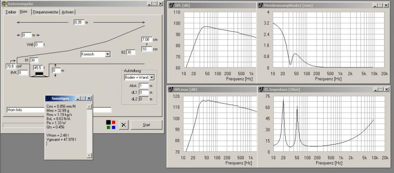

    Aufschlauung:
    48 Liter, BR D=95mm L=350mm
    Ergibt gemessene 28,7 Hz Abstimmung.
    Da sollte der TIW200 so ca. 102dB bei 30Hz ankratzen....

            mal nachsimuliert!!!
            Meiner Meinung nach, perfekte Abstimmung!

                ist eine interessante Simulation, ganz ehrlich.
                Der TIW200 stößt zwischen 30 und 40 Hz an seine elektrische Belastbarkeit von 120 Watt. Wenn ich hochdrehe auf 240 Watt wird der Treiber das vielleicht nicht lange aushalten aber dann geht auch ca. 3 dB mehr in dem Bereich, erst unterhalb von 30 Hz geht der Treiber in seine mechanische Hubgrenze, ... sprich, wenn dort ein Subsonic integriert wird kann dieser Sub wirklich ordentlich laut. Ich habe mal mehr Volumen simuliert und auch weniger, die knapp 50 Liter sind hier wohl das Optimum.
                Sollte für kleinere SATs mit 17ern vollkommen ausreichen.

                  Kleine Fehler in der Simu.
                  Rohrverluste zu wenig berücksichtigt und das BR-Rohr zu kurz eingetragen.
                  Die wirksame Rohrlänge ist nämlich immer etwas länger als die physikalische welche.
                  So würde meine Simu aussehen (Summe, Membranschall, Rohrschall und CB):
Ansichten: 1
Größe: 5,5 KB
                  Subsonic mit -3 dB-Punkt bei 25 Hz sollte reichen.

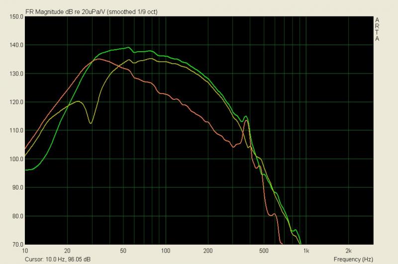

                    ...und falls die Messung so stimmt, sagt sie dazu folgendes
                    (ohne Bassboost, Crossover auf 120Hz und wie immer ohne
                    kalibrierten Pegel):
                    Eigentlich ziemlich genau das, was die Simu sagt!

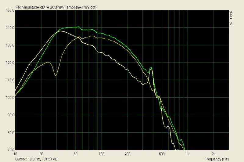

                              Noch eine kleine Messwert-Korrektur (Summierung der Einzelfrequenzgänge)

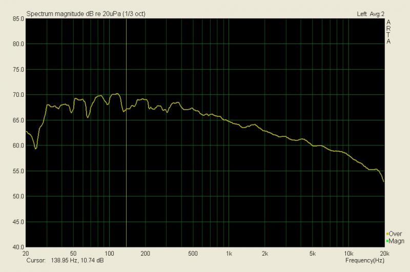

                                Nicht ganz trivial, so einen Sub sauber zu integrieren.
                                Momentan kommt das am Hörplatz an, bin akustisch nicht
                                unzufrieden mit dem Ergebnis.
