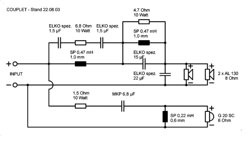

Als erstes mal der Bauplan, vllt auch Interissant zum Thema Weichenbau.
Ich habe als erstes mal alles hingelegtund geschätzt wie gross/klein die "Platine" werden sollte. Ich habe für die Couplet 10,5cm X 20cm genommen. Wichtig hierbei nicht zu breit sonst bekommt man sie nicht mehr ins Gehäuse, ebenso sollten die Spulen nicht zuweit aussen sitzen.

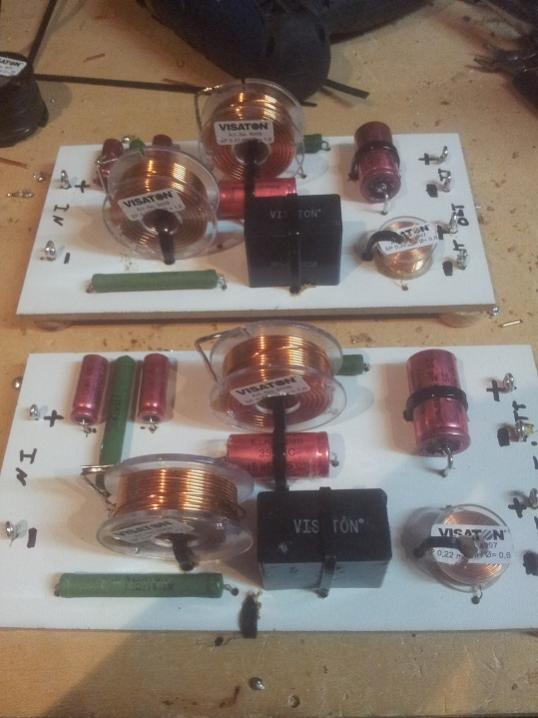

Bild 2 zeigt wie ich die Bauteile Platziere, ich fange mit dem Hochtonbereich an, ebenso sieht man die Beschriftungen für Ein- und Ausgang.

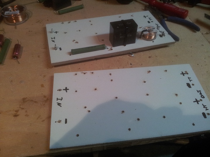

Bild 3 zeigt die Löcher, nach dem fertig stellen des Hochtonbereiches habe ich den Tief/Mittelton Bereich aufgelegt, angezeichnet und gebohrt.

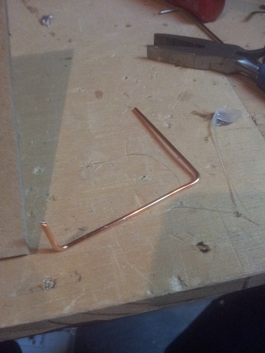

Bild 4 hier gut zusehen das ich die Drähte 2,5mm² vorher zurecht biege.

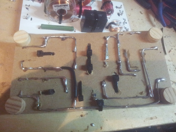

Bild 5 so fertig, die Anschlüsse sind bei mir gebogene Ösen, alle größeren Bauteile habe ich mit Kabelbindern fixiert, die kleineren punkte ich noch mit Heiskleber an
Bild 6 hier schön zusehn die Rückseite zur Vorderseite. Auch erkennt man hier gut Zeichnung und Praxis sehen nachher kompl. anders aus. Wie die Bauteile sitzen und verlötet werden ist egal, hauptsache sie sind wie im Bauplan verbunden.
