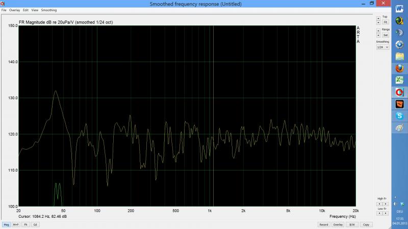

    danke für die guten rückmeldungen.
    ich meine mir einzubilden das mehr abstand der kleinen spulen deutlich mehr räumllichkeit gebracht hat.
    die neuen messungen sind wie frogger schrieb mit 64k/32k gemessen.

      Sieht schon ganz gut aus. Aber Hochton muss runter, am besten von 100-1000 anheben. Am Hörort soll F-Gang etwa 5-10 dB fallen.

          Was mir bei deinen ansteigenden Hochton noch einfällt. Ist das Mikro kalibriert also hast du ein Messdiagramm von deinem Mikro als Kompensationsfile geladen. Die Behringer und Monacor Mikros steigen ab 1khz gerne um 3-5 dB an.
          Ansonsten würde ich erst mal den breitbandigen Buckel bei 5khz mit einem EQ mit Güte von 0,2-0,5 um 2-3 dB absenken und natürlich die 45hz Mode. Ansonsten hat Jürgen schon recht, das könnte schlimmer sein.
          Aber erst mal muss das Messequipment passen sonst ist das alles fischen im trüben.

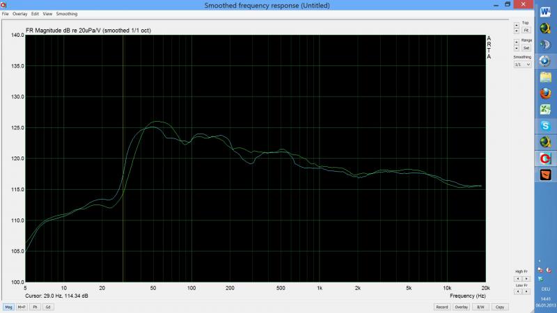

                #67
                Und gefällt dir die fallende Kurve besser? Allerdings fehlt Tiefbass, wahrscheinlich musst du BR lassen wegen des großen Wandabstandes. Und wenn die Messung stimmt, sollte der flache Buckel von 2-10 kHz weg, dann gegen Ende flacher auslaufen lassen, a la Linkwitz. Kannst ja mal spielen.
                • timmotte
                  • 13.04.2008
                  • 125
                  #68
                  es gefällt auf jeden fall. werde aber noch ein bischen rumspielen, nur so aus interesse. kann man grudsätzlich davon ausgehen: "so viel wie nötig, so wenig wie möglich" eingreifen? oder hat es kaum einfluss. wie meinst du das mit tiefbass? -10db bei ca 29hz ist doch ok, allemal für musik oder nicht? wandabstand ca. 25cm zur box-rückwand. ich wollte die subs dann für kino tief abstimmen.

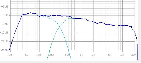

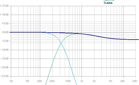

                    #69
                    Die 30 Hz solltest du versuchen zu erreichen, fast ohne Pegelminderung, darunter abschneiden, das schaffen die Al 200 nicht. Anhang 2 so sieht es bei mir aus. Ich habe das Ziel auch nicht ganz erreicht, die 40 sind noch voll da, 30 mit 7 dB weniger. (Summe li+r).
                    Mit dem DSP kann man sich verrückt spielen, ich fand aber den erwähnten Buckel unangenehm (hart und zu wenig Brillianz), versuch mal das. Anhang 1. Nimm das als Ausgangswert, wenn es dir zu hell ist, noch eine lineare Absenkung ab 100 Hz darüberlegen.

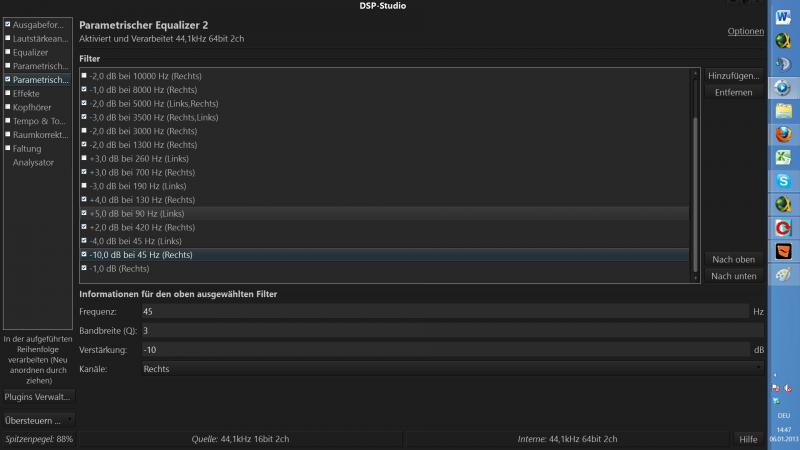

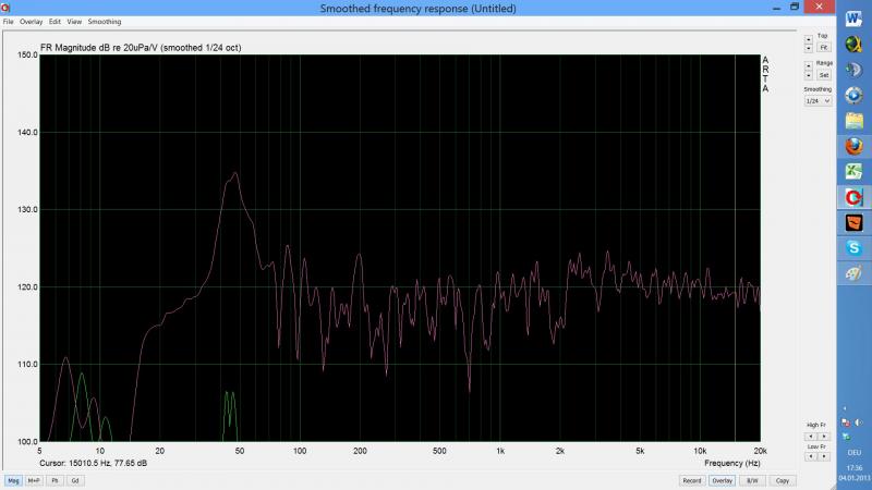

                      update:
                      nun habe ich meine hirngespinnste umgesetzt und ein 8 kanal dac (m-audio 1010) angeschafft und damit die concords teilaktiviert. diese sind jetzt in mein kleines kino mit zwei rear und 2 subs (vox252-bassteil) intergriert. angesteuert wird alles über das jriver-mediacenter. ist eine ziemliche fummellei aber wenn man es einmal gemacht hat gehts leicht von der hand. immoment bin ich noch auf der suche nach den richtigen grundeinstellungen (ich meine nicht einmal dsp einstellungen). mein derzeitiges setup ist die cords geschlossen mit tiefpass bei 50 hz und die subs untenrum als br ab 50 hz mit 24 db filter. also eine art 4 wege system. dabei stehen die subs in den hinteren rechten und linken ecke (verpolt). als endstufe und lautstärkeregelung fungieren die 7 endstufen des denon avc 11sr mit ca 250w an 4 ohm/kanal.
                      klanglich hat sich zunächst viel durch den anderen dac geändert (direkter vergleich ohne teilaktivierung), wobei ich nicht wirklich sagen kann ob besser oder schlechter ist als die d/a wandlung des avc 11sr verstärkers, es ist jedenfalls anders. die teilaktivierung hat den bass merklich agiler/direkter gemacht was mir gut gefällt. geschlossen haben die cords mir zuwenig tiefgang aber mehr punch. daher der sub für unten rum (+kino)
                      probleme:
                      - sehr messaufwändig, schwierig alles gut aufeinander abzustimmen
                      - artefakte bei messugen über arta und loopback des jriver (daher messungenauigkeit)
                      - alle reiter/einstellungen im bezug auf 7 kanäle im auge zu behalten.
                      positiv:
                      - preis/leistung (dac ca 450 eur neu, jriver 40eur, endstufe 350 eur + cords(mit gf200)
                      - unedliche "rumspielmöglichkeiten"
                      - soundquali
                      - keine knackser oder software probleme
                      - "learning by doing"
                      was meint ihr wäre das sinnvollste setup? anmerkungen jeglicher art erwünscht. ich habe ein sehr starke mode bei 45 hz.
                      grüße tim

                        #71
                        Hast du kein DSP gegen die Mode oder sonstiges?
                        Hast du mal die Sub unverpolt getestet, also statt DBA Multisub?
                        • timmotte
                          • 13.04.2008
                          • 125
                          #72
                          doch doch, dsp läuft mit ca -6-8db und q2/q3. ohne verpolung ist es merklich leiser im bass. wie finde ich die richtige lösung? mach es sinn die crossover so zu setzen das bei 45hz ein loch entsteht?
                            • 28848
                            #73
                            Ja, das wäre eine Lösung. Aber wenn verpolter SW lauter ist, könnte die Phase nicht stimmen. Schon mal delay angesetzt?
