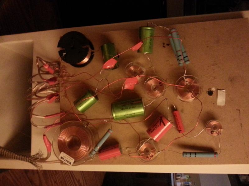

    Schaltplan hast Du da? Und die Weiche ist von außen zugänglich ?

        die weiche ist zugänglich, von hinten provisorisch befestigt. ich traue mich aber nicht meine frei verlötete konstruktion hier zu posten......damit gewinne ich bestimmt die goldene himbere.

          Achwas.. ich vermute mindestens die Hälfte hier im Forum hat so Freiflugzeugs drin
          Deine sind immerhin gelötet, ich hab mit WAGO Klemmen gearbeitet.
          Geht alles...
          Nur Mut, poste die Weiche
          Achso, mir gefallen die Lautsprecher optisch. Würde mir selbst auch gerne ein Stereopaar davon bauen, aber ich hab keinen Platz dafür. So muss bei mir Bijou170 Sub Kombi genügen.

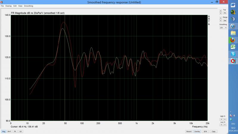

            mal wieder ein kleines update. ich habe alles umgestellt und auch noch nicht wieder die absorber installiert. glücklicherweise gefällt mir es jetzt akkustisch besser obwohl der bass noch etwas unpräzise ist, habe keine wand mehr im rücken. auch messtechnisch sieht es nun ok aus.

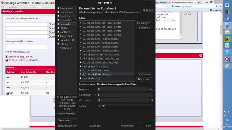

            bilder: arta messung der concord wg links und rechts und die gewünschte frikkel weiche. dazu meine dsp einstellungen. würde mich über ein feeback bezüglich der dsp einstellungen freuen!

              die drei kleinen Luftspulen sollten mehr Abstand untereinander haben. So 5cm sollten reichen. (Die Wechselfelder der Spulen könnten sich sonst untereinander beeinflussen).

                Die Messungen sind ohne oder mit EQ? Schöne Raummode bei 50 Hz.

                  die messung ist ohne dsp. ich hab mich nicht weiter damit beschäftigt wie ich mit arta und externem signal messe, wobei mir auch noch das externe signal fehlt. das dsp ist teil des media players... hatte ich dir ja kurz beschrieben.

                    Wenn du EQ einsetzt, dann "auf die Kurve" ohne Glättung. Mit 1/6 kann ich das nicht beurteilen, kannst mir ja mal die Datei mit 1/48 und die exakten DSP-Daten schicken. So auf Anhieb vermute ich, dass ein Q von mindestens 2 bei 50 Hz richtiger wäre.
                    Was noch fehlt, ist die Messung nach EQ. Ihr habt am Hörplatz gemessen, vermute ich? Sieht aber schon ohne DSP recht gut aus. Mal abgesehen vom Riesenbuckel bei 50 Hz. Hast du BR? Bin nicht mehr auf dem Laufenden.

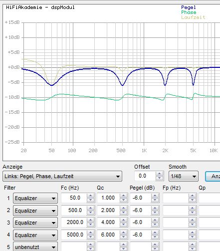

                        Ein Bild sagt mehr als 1000 Worte:
                        Und nicht versuchen, Löcher aufzufüllen mit dem DSP, das sind meist Interferenzen. Auch mal 30 cm weiter vor/dahinter messen. Wenn das Loch noch da ist, auffüllen, denn dann ist ein LS-Fehler (Chassis/Weiche) - wenn nicht, ist es Interferenz = Zeitfehler = Interferenz = unheilbar.

                          Zum Thema "Q" wäre vielleicht noch zu erwähnen das der EQ(bzw. die "EQ Form") ungefähr spiegelbildlich zum Peak verlaufen sollte.
                          Bei dem relativ schmalbandigen Peak bei 45hz würde ich mal mit werten zwischen 3-6 experementieren. Wobei hohe Güten natürlch auch stark an der Laufzeit und Phase drehen. Wie immer gibts nix umsonst.
                          Aber was ganz wichtig ist das man das ganze mit einer Messung kontrolliert. Gerade bei EQs mit hohen Güten braucht man nur ein paar Hz daneben liegen schon bewirkt man genau das Gegenteil.
                          Ansonsten eher breitbandig und nicht zuviel korrigieren. Also eine Überhöhung von 10 db nicht mit -10dB bekämpfen sondern mal mit 3-4 dB anfangen und erst mal messen+hören.
                          Klingt sonst schnell blutleer.
                          Darüber hinaus würde ich vielleicht noch den Bereich ab 1khz aufwärts breitbandig bis 20khz breitbandig um 3dB abfallen lassen.
