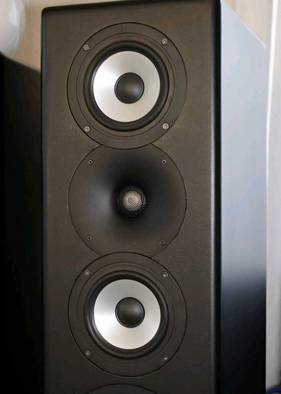

    Moin Moin,
    nach langen Jahren des stillen Mitlesens nun auch mal ein Beitrag von mir. Daher kurzer Baubericht und Danke an WalWal der mir am Anfang auch ein par gute Tipps mit auf den Weg gegeben hat.
    Ich habe im Winter angefangen zu planen, das Holz zu besorgen, was an sich ja schon ein aufgabe ist, usw. Zuschnitte sind in den letzten Jahren auch eher immer schlechter geworden. Wie es so ist hat sich dann einiges verzögert. Aber jetzt hab ich ja Ferien und ich habe gleich mal die Garage von meinem Vater in Beschlag genommen. Und nein ich bin kein Schüler . Die Concords sollen meine Voxen ablösen, die bestimmt nicht schlecht sind aber ich erhoffe mir ein bischen Verbesserung im Bezug auf Raummoden und "Punch".
    Nun leider vertue ich mich immer wieder mit der Anzahl der Arbeitschritte und der nötigen Arbeitsstunden. Angekommen bin ich nun bei dem ersten Rohbau.
    Um möglichen Nachbauern einige Probleme zu ersparen gehen ich nur auf die kniffligen Dinge ein. Bretter zusammenleimen sollte jeder schaffen. Und bedenke, die Probleme steigen zum quadrat wenn die nötigen Werkzeuge nicht vorhanden sind. (aus eigenener leidvoller Erfahrung) Mein Vater hat eine normal bis gut ausgestattete Garage.
    Problem 1:
    Großflächigen Druck mit nur 6 großen Schraubzwingen herzustellen. Ich habe daher zwei 2m lange 10x10 Balken längs als Druckverteler aufgelegt. Oder zur Not Loch bohren und eine Schraube reinjagen.
    Problem 2: Die konkarven Auschsparrungen habe ich mit einer Eisensäge (bei der man das Blatt im ca 45 grad Winkel einsetzen kann) aber mit groben Holzsägeblatt gelöst.(30cm lang von Bahr) Das ist trotzdem ein schweißtreibende Angelegenheit. Dazu muss man aber mit langen "Zirkel" auf der Oberseite und der Seite eine Markierung ziehen um vernünftig sägen zu können. Ein bischen Fleisch lassen zum glattschleifen. siehe Foto
    Problem 3: Das Gewicht! Also mit Bandscheibenvorfall sollte man diese Box nicht bauen. Ich kann sie gerade noch so auf der Arbeitplatte bugsieren. Ok, ich habe auch mit Bitumen/Keramiksandwich im Mitteltonbereich gearbeitet (© ® WalWal)
    Nächsten mal Grundieren und dann wieder allles von vorne .
    Die Chassis anordnung ist leicht verändert so das die al130 nicht beschnitten werden müssen. Der WG muss so tiefer ausgeschnitten werden.
    Kritik und Verbesserungvorschläge erwünscht.......

    update 1:
    ich war sehr fleißig und habe nun das grundgerüst fertig. hier ein foto der zweiten box.
    die erste (hintere) ist bereits zwei mal grundiert mit mdfgrund. die vordere ist 1 mal gestrichen. und noch nicht geschliffen.

    Alles klar. Nix zu meckern. Mein Tipp: lasse die Al ganz und bearbeite nur das WG. Sinnvoll ist es, dieses auf der Rückseite a'la Yoogie abzudrehen.
    • timmotte
      • 13.04.2008
      • 125
      da warst du schneller als mein letzter edit..... die al bleiben ganz
        • 28591
        So ist es besser. Willst du schrauben oder kleben? Und dichte die Auflage KE-WG etwas ab. Z.B. mit schwarzer, selbstklebender Folie.
        Wenn du Steinwolle für die MT brauchst, ich habe genügend Reste. MT-Ausschnitt hast du schon innen abgeschrägt - vorbildlich.
        Wenn du jetzt noch metrische Schrauben nimmst....kaum auszuhalten.
        Weden aber passiv, odrrr?

            danke für den tipp. was du alles bemerkst. an schrauben im wg kann ich mich nicht gewöhnen, muss also kleben......... die plugs für metrische schrauben liegen hier schon.....und steinwolle ist auch vorhanden.....erstmal werden sie passiv. dann noch ein center und 4 bijou170 und dannn aktiv.
            ich werde lackieren.
            haus und kinder müssen verschoben werden...
            späche was dagegen ein concorg wg center alla mr.wooofer zu bauen. liegend mit aufrechtem mittelhochtonbereich?

              Spricht einiges dagegen, weil die Fasen weg sind, aber mach das so, ist vieleicht sogar besser?

                Vielleicht den Mittel-Hochtonbereich beim Center enstprechend weit nach vorne versetzen, im Vergleich zu den AL200 und die Fase da anbringen?!
                Oder ist der Sprung im Gehäuse Quatsch?

                  Ich kann das wirklich nicht beurteilen, was besser ist. Nur eines weiß ich: schmale Fasen nicht gut. Wenn Fase, dann breit. Wenn keine Fase, dann ?
                  So wild wird das alle nicht sein.

                    Ich habe mir noch mal das WG von RainerG geliehen, so sollte es dann bei Dir aussehen. Da aber der AL130 Rand nur 4,5 mm dick ist, ein abgedrehtes WG aber nur 4 mm dick ist, verstehe ich nicht, warum Du den Ausschnitt so tief gefräst hast.
                    Es ist aber die ganz sicher beste Entscheidung, die AL130 nicht zu ändern.
                    Schönes Projekt, ich wünsche Dir sehr viel Erfolg.

                      Den ev. zu tief gefrästen Ausschnitt kann man mit einem Ring aus Furnier- zur Not mehrere Lagen - reparieren.

                        danke für die tipps, die ausschnitte sind alle etwas tiefer.... es kommt noch dichtung drunter. sollte passen. heute gabs die erste grundierung, mdf saugt ja so viel farbe...... bei der zweiten fehlen noch seite und front und viel kleinkram.... jetzt kommt die phase der ungeduld......und der fehler... morgen gehts weiter.
                        die zeichnung vom center war fast genau so auch in meinem kopf......

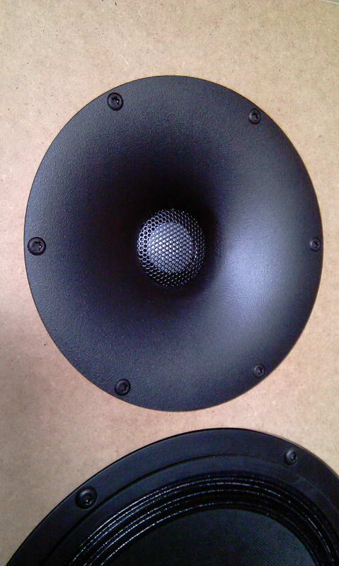

                            Sieht gut aus. Aber die Inneseite der Al-Ausschnitte sind doch nicht angeschrägt?

                              doch eigentlich schon, vielleicht für deine ansprüche nicht rund genug? ich mach mal ein fotos, dann kannste es ja absegnen..... oder ich hole die feile raus....
