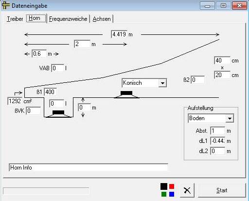

      Simu mit AJHorn 6
      anbei eine Simu mit AJHorn 6; schwarz=boden; rot=ecke
      kann bitte ein wissender die werte prüfen, da ich die SW erst gestern bekommen habe und mir da nicht sicher bin ob alles korrekt eingegeben wurde
      danke
        Ich konnte so auf den ersten Blick keinen Fehler finden, dennoch sieht das nicht ganz so hübsch aus wie bei meiner ursprünglichen Simu. Ich habe ja blöderweise kein AJHorn6 im Moment, deshalb kann ich mir meine eigene Simu nicht mehr anschauen
        Ich schick sie Dir mal, dann kannst schauen, wo die Unterschiede sind.
        Grüßle, Martin
        • Nightingale
          • 15.05.2009
          • 734
          Nach einigen email zw zxlimited und mir, haben wir das Problem erkannt. Die Skalierung war es! Anbei also nochmal der F-Gang des zxlimited'schen TL-SUB 30.
