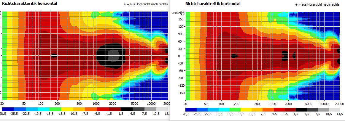

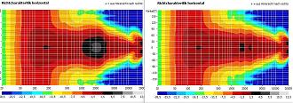

    Klicke auf die Grafik für eine vergrößerte Ansicht  Name: sono vert conwg - 1600.jpg Ansichten: 0 Größe: 352,9 KB ID: 714793 Anscheinend wirkt die andere Bündelung in der Vertikalen stärker aus als ich erwartet habe, denn am Frequenzgang kann es nicht liegen. Rechts neu = gleichmäßiger

              Timo, ich habe bei 2400 eine leichte Senke programmiert, weil dort die Abstrahlung etwas zu breit ist.
              Was die Connie noch besser macht: Die Ausschnitte der MT innen anfasen und das MT-Gehäuse mit Sandwich belegen, kein Sonofil, sondern Stein/Schaf/Baumwolle nehmen und viel Querstreben ins Bassabteil packen. Naja und das Einmessen sowieso.

                ja, so schöne Bildchen bekomme ich bei mir nicht hin, ... aber ich achte bis etwa 60 Grad, dass es keine Ausreißer im Frequenzgang nach oben gibt, ... Gerade der Übergang ist mir da wichtig. Da ich in der Tat Farbenblind bin, sagen mir die bunten Bildchen auch nicht ganz so viel. Aber ich sehe schon, dass das rechte besser ist als das linke. Ich achte bei den Winkelmessungen auf Ausreißer. Da gehe ich eher in der Achsmessung zurück, wenn die 15 Gradmessung nicht funktionieren sollte, ...
                Das ist auch der Grund warum ich aus dem Simulationen nur eine Grundaussage herausziehe, und der Rest passiert im Raum, mittels Messung.
                Bei der MegaAria zB habe ich komplett den Achsfrequenzgang missachtet und ganz auf einen leicht fallenden Energiefrequenzgang abgestimmt, ... das hat mir richtig gut gefallen, ... was schlussendlich auch am Besten in der 15-30 Gradmessung war.
                  • 28714
                  Ja, am Ende muss man die Ohren nutzen, Messungen oder Simus können nur die Basis sein. Und wenn 1/2 dB (über große Bereiche) Unterschiede machen und Raumeinfluss dazukommt, hat die Messung ausgedient.

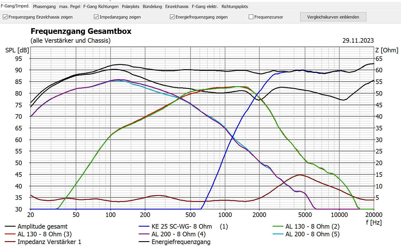

                    Hallo Jürgen,
                    aber "State of the Art" in Passiv ist noch diese Version:
                    Hab die Daten der Visaton WG mit der Concorde MK3 im Mittelton kombiniert.
                    Würde gerne die MK3 aufrüsten und den WG neu fräsen und dann mit vorhandener Weiche im Bass nutzen.
                    Edit: Also die vorhandene Weiche im Bass nutzen... und den Mittel-/Hochton neu aufbauen (Kosten..)
                    Klicke auf die Grafik für eine vergrößerte Ansicht  Name: Concorde WG .jpg Ansichten: 0 Größe: 354,6 KB ID: 714819 Klicke auf die Grafik für eine vergrößerte Ansicht  Name: Weiche Con WG.jpg Ansichten: 0 Größe: 193,9 KB ID: 714820
                    Concorde-MK-III zu WG Daniel.BPJ
                      • 28714
                      Das ist ok, Visaton hat aber die 3,9 mH zu 3,3 geändert, weil das satter klang. Kannst ja später noch ändern. Die 3,9 kann man (du?) abwickeln.

                        Abwickeln wäre kein Problem, ich hab ein DATS. Aber wenn die sich so bewährt würde ich die Originalweiche eventuell anschließend verkaufen. Ist eine "Highend" Variante von Visaton
                        Die 1mm 3,3 Luftspule im Bass find ich bei 2x Al200 etwas komisch , die hat ja 1,1Ohm
                        Viele Teile hab ich schon und auch die WG sind vorhanden.
                        Aber Hauptsache der Mittelton wird erstmal aufgewertet! Bin gespannt, dann darf die Ke25 richtig arbeiten.

                            Jetzt konnte ich mal in Stereo testen, da hat es mich nicht so überzeugt, ist zu höhenbetont. Ist wie so oft, man ist beeindruckt über Details, die vorher nicht da waren, aber auf Dauer wird es nervig. Natürlich kann ich das wieder wegregeln, aber dann fange ich wieder von vorne an, das will ich mir nicht antun. Also keine Empfehlung, das nachzumachen. Ich mache mal eine Pause und entscheide dann, ob ich rückbaue.

                                Wahrscheinlich liegt es daran, dass die neue Version von 2000 bis 4000 Hz um bis zu 5 dB weniger bündelt.
                                Das ist ein kritischer Bereich. Bei meinen Korrekturen achte ich auch auf den diffusen Schall. Vieleich müsste ich da etwas Pegel wegnehmen, aber dann geht die Probehörgeschichte wieder los...
                                Klicke auf die Grafik für eine vergrößerte Ansicht  Name: conwg1500 bündelung.jpg Ansichten: 0 Größe: 31,4 KB ID: 714859
                                Ich habe seit dem Umbau auf WG nicht gemessen. Habe heute weder Ausrüstung noch Lust dazu. Im allgemeinen stimmt die Simu recht genau, aber bei so krassen Korrekturen vieleicht doch nicht. Ich musste den Hochton um 2 dB verringern, damit klingt es etwa wie vorher. Wenn es aber wie vorher klingt - wozu der Aufwand?
                                Jedenfalls ist eine (unechte) DAppo eine Mimose. Ein LS mit gleichmäßigem Anstieg der Bündelung oder gar konstanter Bündelung ist einfacher in der Abstimmung.
