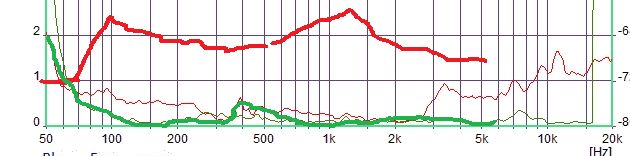

    Gestern konnte ich die Wilson Maxx1 hören. Riesige LS, die noch lauter als die Concorde können, Preis etwa 30 k€, angetrieben von zwei Pass-Lab-Endstufen mit je 2000 Watt/4 Ohm, das Stück wiegt 90 kg, sowie Einstein-Vorverstärker und Krell-CDP. Natürlich sehr teuer verkabelt und mit diversem Schnickschnack. Keine Raumakustikoptimierung oder EQ.
    Preis etwa 100 k€, Gewicht etwa 400 kg
    Wir hörten auch CDs meiner Sammlung, die ich gut kenne. Leider in unterschiedlichen Räumen. Also mit eingeschränkter Aussagekraft.
    Fazit: Meine "Kette" klang nicht schlechter, im Bass sauberer und tiefer, (Ursache: Raum und nicht aktiv, keine Einmessung) etwas sanfter und neutraler. Bei den Wilson störte mich eine leichte Härte und dass die Darstellung der "Bühne" sehr hoch (wegen MT/HT auf 1,5 m Höhe). Trotzdem klang das sehr gut und "livehaftig", die Ortung war nicht so gut, wie ich es von mir kenne, im Maximalpegel können die Wilson mehr, in dem Raum konnten sie aber nicht optimal spielen.
    Ich muss also nicht neues bauen/kaufen.
    Hier Infos zu LS und Endstufen.
    "With their sound and build quality, you won’t have to worry about upgrading. Ever."
    Nachtrag: Schwiegersohn hörte mit und kam zum gleichen Resultat.
    Nachtrag 2: Beim Besuch des Besitzers der 100000 Euro-Anlage und Testhören bei mir fand der Schwiso meine Anlage "deutlich besser". Im Bass deutlich besser und klarer. Fairerweise müsste man sagen: "Die Kombination aus Anlage und Raum". Natürlich rieb er das dem Besitzer nicht unter die Nase. Der fand meine Anlage "sehr räumlich und angenehm - aber mit dem richtigen Netzkabel könnte ich da noch mehr rausholen". Er weiß aber, dass ich da anderer Meinung bin.
    Hier k3 bei 100 dB (Wilson Concorde)
