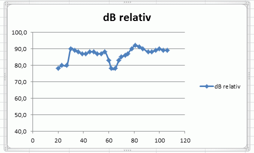

    Momentan habe ich etwas mehr Zeit, da habe ich mal das Messmikro meines AVR zunächst kalibriert bis 120 Hz (Da stimmt das Billigteil auf 1 dB) und dann am Hörplatz gemessen. Natürlich mit den erpobten Absorbern und DSP. Ohne PC, nur mit CD und mV/ dB-Messgerät.
    So sieht es aus.
    Messung in dB relativ, alle 3 Hz. Nicht geglättet.

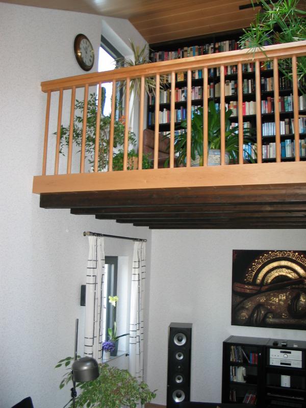

    Unter 30 kommt nur noch wenig, aber für Musik völlig ausreichend. Ansonsten gibt es nix zu meckern außer der Delle um 65 Hz. Das Ding machte mich wahnsinnig, weil ich es mit nichts weg bekam - bis ich merkte: das ist ein Effekt, der bei höherer Messposition verschwindet. Mein Raum hat ja eine Galerie und darüber die eigentliche Decke.
    Der Hörplatz ist exakt (und optimal) dort, wo die Galerie endet. Sicher ist das eine Raummode (Interferenz durch 2 Decken). Es hat mich aber nie gestört und muss auch so bleiben.
    Ohne die Absorber in den Raumecken habe ich eine Senke von 15 dB bei 90-120 Hz, das hört man.
    Die Messungen am Hörplatz hatte Udo (frogger) schon bei der teilaktiven C. gemacht, die Einstellungen des DSP hatte ich auch für die aktuelle Concorde WG (im Bass) übernommen. Schön zu sehen, dass die Absorber und das DSP "saubere Arbeit" leisten.

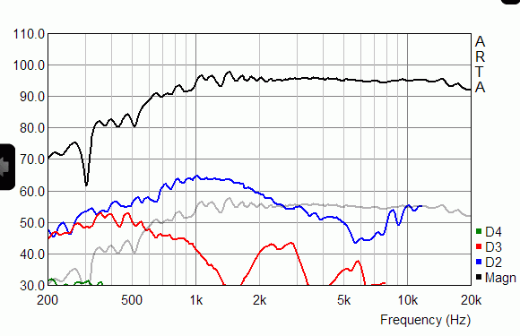

      Die Fa Heißmann hat das Visaton WG mit dem SEAS Noferro getestet und für sehr gt befunden.
      Natürlich müsste die Weiche angepassst werden und ob der Noferro so pegelfest wie die Ke oder G 25 ist, bezweifle ich.
      Viel interessanter find ich diesen Hinweis:
      Die Kombination wurde in einer maximal schmalen Schallwand gemessen (17cm). Eine Solche ist dem Richtverhalten von Waveguides, in der Regel sehr zuträglich
      Dies bestätigt die Notwendigkeit der breiten Fasen, die Schallwand der CWG beträgt 17,5 cm.

          dafür liegt fs vom No Ferro bei 900hz.
          Trennung von 1500hz wird empfohlen.
          Da hat die G25ffl genau ihre Reso.
          Klar,das Fluid fehlt,aber Pegelfestigkeit wird da wohl auch kein Thema sein.
          Den Hochtöner hat Hr.Heißmann auch alleine getestet.
          Ein Klassiker auf dem Prüfstand. Der Seas Prestige Noferro 900 (H 1025-06) vor dem Messmikrofon.

                                Hier Klirr des Noferro bei 95 dB ohne WG
