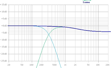

      Ich habe mal die EQ-Einstellungen mit Hörvergleich geprüft und die Anhebung um 800 Hz von 2-3 dB entfernt. So klingt es noch einen Tick angenehmer. Anscheinend ist Messung hier durch Raumeinfluß nicht aussagekräftig. Auch HiFi-Ak. empfiehlt, alles gehörmäßig zu prüfen. Das bestärkt mich in der Meinung, dass eine automatische Messung ihre Tücken hat.
        #408
        das hat jetzt nichts mit der messung zu tun,sondern ist eine anpassung an eigener hörgeschmack...
          • 29049
          #409
          Sehe ich anders, dort hat man je nach Mikroposition unterschiedliche Pegel, so was sollte man nicht korrigieren, weil es Zeiteffekte sind.
          Bei allen Kompensationen sollte man das Ergebnis auch klanglich prüfen!
          Hier kann es durchaus als nützlich erscheinen, wenn man nicht jede Welle ausgleicht und mit den Kompensationen eher dezent vorgeht. Ein digitaler Filter kann sehr schnell zwischen Parametersätzen umschalten und so einen klanglichen Feinschliff ermöglichen, der mit anderen Mitteln nur schwer zu erreichen ist.
          Wir haben nur an einem Punkt gemessen, daher kann es eine Interferenz sein, die man besser nicht behandelt. Wenn es besser klingt, ist es richtig (für mich), außerdem reden wir von 2 dB Unterschied über einen Bereich von einer Oktave. Das ist kaum hörbar.

                    Hier mal ein Beispiel für die übliche Vorgehensweise (aus einem anderen Forum):
                    "Ein Betätigungsfeld für acourate: Die Ausgangskurve ist rot.
                    Zunächst wird eine Ziel-Frequenzgangkurve (Target) nach Wunsch kreiert (braun). Ich habe da eine zu den Höhen um 3 dB fallende Kurve gezeichnet, im Tiefbassbereich eine Anhebung um 4 dB und eine Hoch- und Tiefpass bei 15Hz und 20 kHz.
                    Die Zielkurve wird mit der invertierten geglätteten Messkurve gefaltet (blau) und ein Filter berechnet. Die dicke schwarze Kurve stellt den berechneten Frequenzgang dar.
                    Wie man sieht, wird einfach die Zielkurve programmiert und alles korrigiert. Nichts wird überprüft auf Richtigkeit!

                            Ich werde den Frequenzgang noch mal besser verbiegen, s. Anhang 2, so wie Linkwitz es empfiehlt. Das hatte sich bei der Mk 3 teilaktiv bewährt.
                            Auch bei der C-WG klingt das besser, wobei ich schon sehr nahe dran war.
