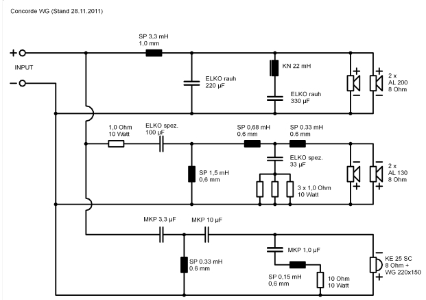

      @walwal
      Gibt es zu deiner Concorde + WG eine BoxSim-Datei oder ein FW-Schaltbild ?

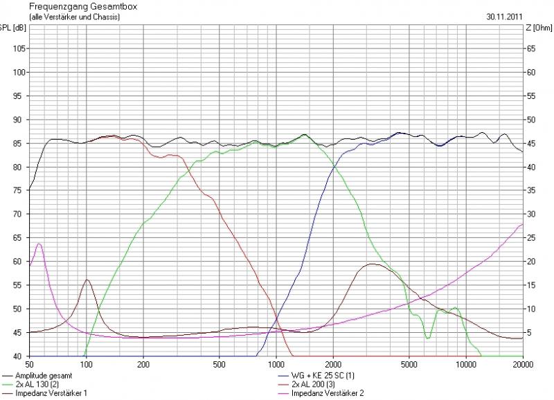

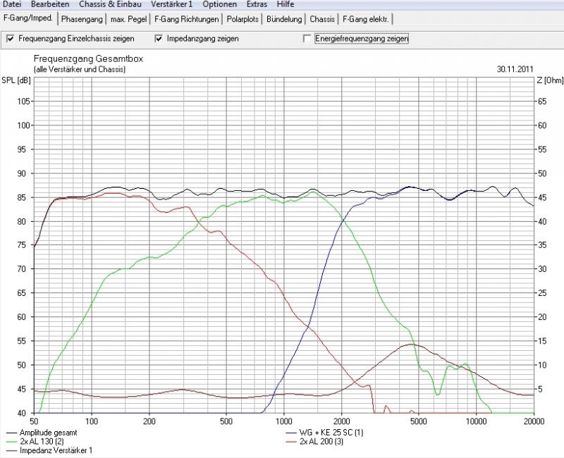

        Natürlich, ich wollte warten auf Sebastians Beitrag, aber jetzt:
        Im Anhang Boxsim Datei mit den in der Box gemessenen Chassis. Bass stimmt natürlich nicht, weißt du ja.

          Hoi Jürgen
          Das dürfte nicht das einzige sein.
          Veileicht solltest Du bei der Simu-Veröffentlichung mehr auf die vorhandenen (wohl dem WG geschuldeten) ungereimtheiten der Eingaben eingehen.
          Dann kann man es vieleicht eher nachvollziehen.

            Gustav, welche Ungereimtheiten meinst du? Das sind importierte Werte, die jeweils 2 Al 130 und 2 Al 200 als Einheit sehen. Die offizielle Präsentation kommt auch noch. Die Energiefrequenzgänge sind falsch wegen WG.

              Hoi Jürgen
              Verzeih..
              Ich habe wegen meiner anderen Herangehensweise bei dem Thema gemeinsames Gehäuse und verwendung von Kantenbeugungen das missverstanden.
              Bei Deiner Simu ist wirklich nur der Achsfrequenzgang zu beachten.
              Weder das Energieverhalten noch das Winkelverhalten hat eine relevanz. B.z.w. ist völlig falsch.
              Ich löse das Dilemma. in dem ich nicht gemeinsames Gehäuse wähle und die Kantenbeugung abschallte.
              Dann sind die falschen WinkelFQ weg.
              Nochmal sorry, das ich Deine Simu missverstanden habe.

                Verziehen,
                Ist aber ncht meine Simu, sondern Sebastians. Meine ersten Simus hatten eine Realitätsphobie.

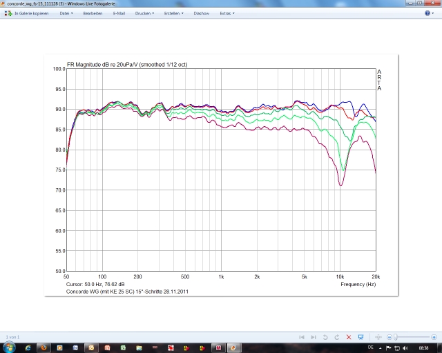

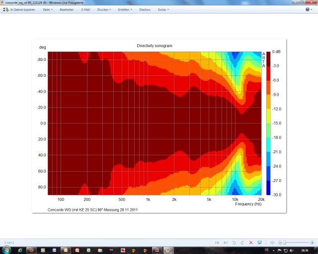

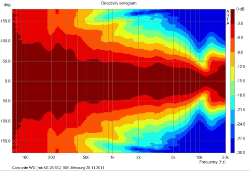

                  Hier alle Messwerte und Daten, soweit vorhanden. Die Sonogramme in der Vertikalen folgen noch.
                  Wen es interessiert, hier die Datei meiner teilaktiven Version. Simu auf Grund der Chassismessung im endgültigen gehäuse. Das sind auch die wesentlichen Trennfrequenz-Einstellungen für das DSP. Den Saugkreis an der Ke lasse ich weg und regle das mit dem DSP. Die weiteren DSP-Einstellungen stelle ich gerne bei Anfrage zur Verfügung, viele Korrekturen gelten allerdings nur für meinen Raum.
                  Energiefrequenzgang gilt nicht.
                  Zuletzt geändert von walwal; 30.11.2011, 09:03.
                    • 29046
                    #369

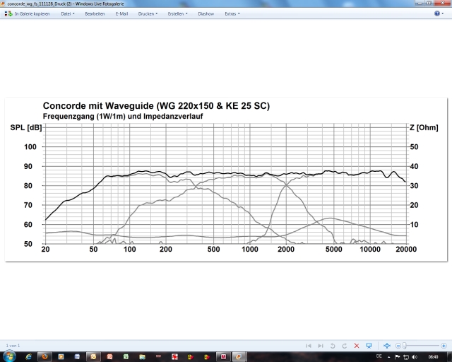

                    Vergleich der Simu ( Messung der Chassis im Gehäuse) mit der Messung.
                    Ganz oben teilaktiv
                    Mitte passiv
                    Unten Messung
                    Ganz unten Concorde Mk3
                    Deutlich zu sehen die steilere und tiefere Trennung der Al 130, dadurch geringere Pegel der Membranresonanzen und weniger Klirr (der ist bei 3000 etwa 3 mal höher als bei 2000, aber immer noch niedrig).
                    Auch der HT ist steiler getrennt, trotz tieferer Trennung wird er nicht stärker ab 1000 Hz belastet. Der Klirr müsste im Wirkungsbereich des WG niedriger sein.
                    Pegel ist mit 1W und nicht 2,83 V ermittelt, daher 87 statt 90 dB.

                      Jetzt die Mutter aller Fragen:
                      Wie sieht die Simu ohne Messung der Chassis im Gehäuse aus?
                      Fasen für jedes Chassis anders simuliert, Unterschiede nur beim Hochton erkennbar, die gepunktete Linie ist ohne breite Fase am HT.
                      Darunter die Simu mit Messung der Chassis.
                      Kompliment an Uwe G (Boxsim).
