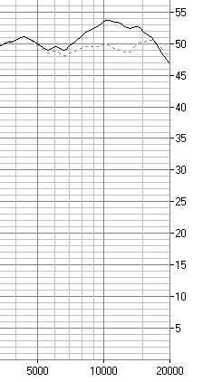

                        Als letzter Schritt kommt die Optimierung nach Gehör und sicher auch Geschmack. Das habe ich bei der jetzigen auch so gemacht und anscheinend richtig. Ich sehe einige meiner Besucher noch vor mir, fußwippend, immer lauter machend und seeeehr zufrieden.
                        Eines fällt mir auf: Bei der MK 3 hat es ewig gedauert, bis ich zufrieden war und der F-gang musste aufwendig korrigiert werden. Etwa 5 Filter im DSP. Mit WG war das alles nicht nötig. Auf Anhieb hat es gefallen. Nur 1 Filter, um eine Überhöhung bei 10 000 Hz wegzunehmen. Die hatte ich auch bei der Mk3.
                        Die passive Version macht das mit einem Saugkreis, den hatte ich schon früher eingesetzt.
                        s. Anhang. Mit und ohne Saugkreis
